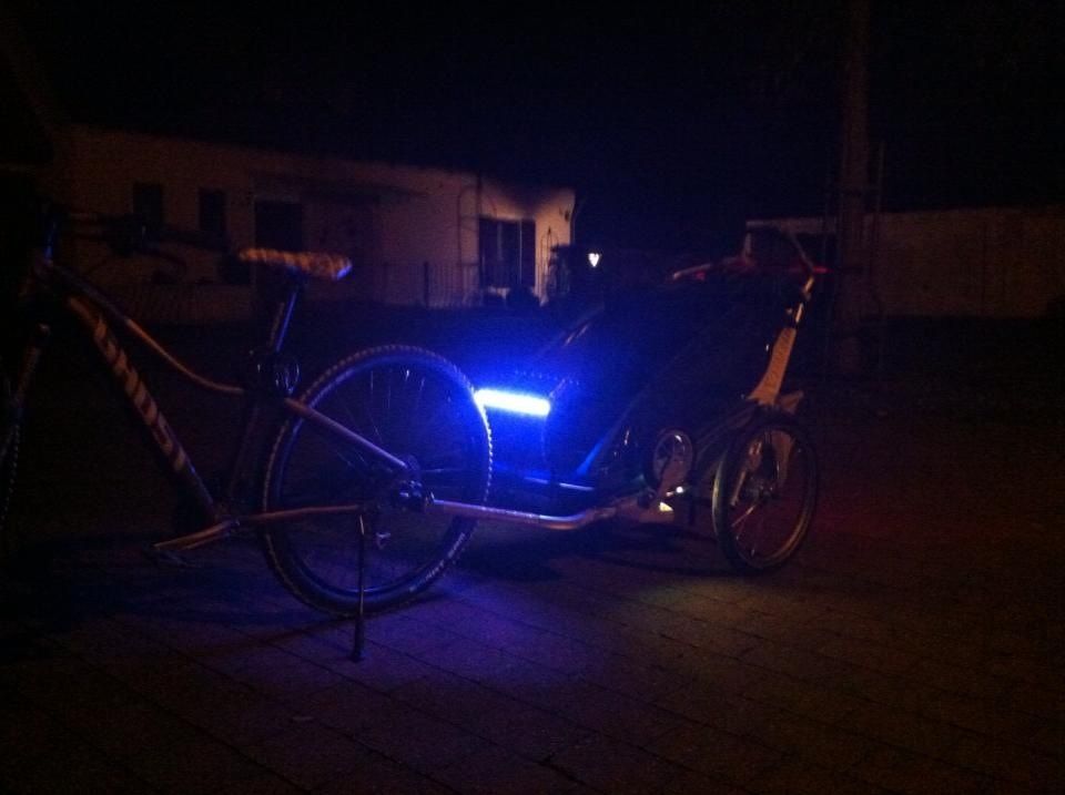

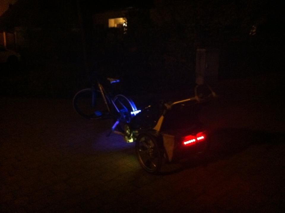

Croozer Kid for 2 mit Beleuchtung nach StVZO
Abgesehen von den mikrigen Kabeln am Stecker eine gute Idee:daumen:
Ich habe da noch den Aufwand betrieben, daß ich den Strom messe, der von der Hängerbuchse abgeht, um das Rücklicht runter zu dimmen... Das wäre im Nachhinein mit einer einfachen NV-Einbaubuchse auch leicht möglich, die Dinger haben ja einen Ausschalter drin.
Was ich mich aber frage: Ist das wirklich StVZO konform? Denn eigentlich darf ich mein Rücklicht nicht einzeln abschalten/das muß zusammen mit dem Vorderlicht immer angehen!?! Der Passus dazu wäre interessant.
Aber auf jeden Fall positiv, daß sich da mal was tut!
Der Nikolauzi

Streng genommen ist es wohl nicht StVZO-konform, weil die Beleuchtungsanlage am Fahrrad modifiziert wurde und das Rücklicht bei Hängerbetrieb ja abgeschaltet wird. Wie (und ob überhaupt) der Hänger beleuchtet ist, sollte egal sein. Der zählt ja nicht als Fahrrad. Du kannst ja auch deinen Rucksack oder Helm * mit Blinklichtern vollstopfen und bist immer noch StVZO-konform unterwegs, so lange dein Rad den Vorschriften entspricht. Wenn da das Rücklicht des Fahrrads nicht wäre...
Aber ich gehe davon aus, dass die Polizei das wohlwollend übersehen wird, weil das Gespann insgesamt sehr viel besser beleuchtet ist. ;)
