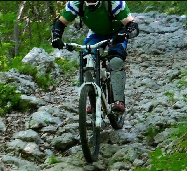

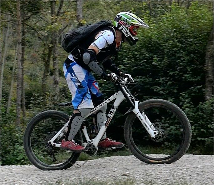

Das mit 1-fach habe ich ja auch so geschrieben, das ist bei mir exakt genauso.
Allerdings bin ich mir nach der Analyse meiner Gardasee-Videos nicht so sicher ob ich es gut finden soll, wie da die Kette springt.
Und das sind noch recht harmlose Trail-Abschnitte, bei Drops von hohen Stufen sieht es sicher noch schlimmer aus:
Ich hatte nach 10 Tagen Gardasee trotz Kettenstrebenschutz diverse Lackschäden unter dem Schutz, was nur beweist wie hart die Kette da drauf geschlagen ist.
Allerdings weiss ich jetzt auch nicht, ob eine Führungsrolle da Wunder bewirkt, was meint ihr?
