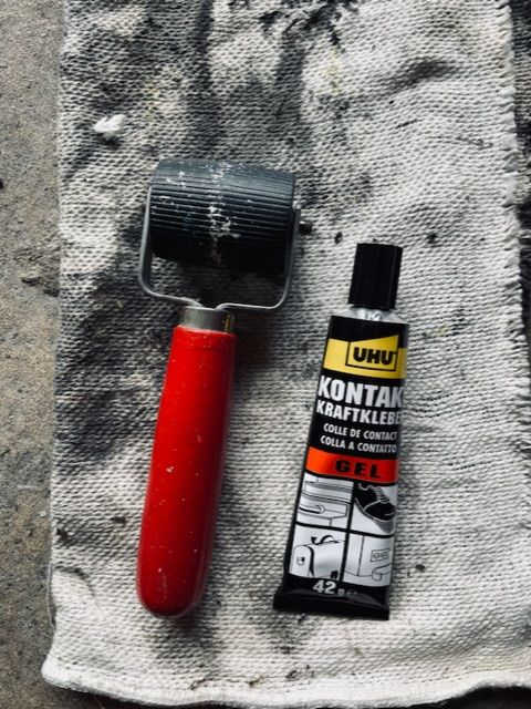

hab ich gemacht, mit matter Folie an den Stellen, an denen Bikepackingtaschen am Rahmen befestigt werden, am Lenkkopf anfangs nicht gehabt und nach einer Tour konnte man sehen, dass das nicht lange gut geht, ohne zu foliieren

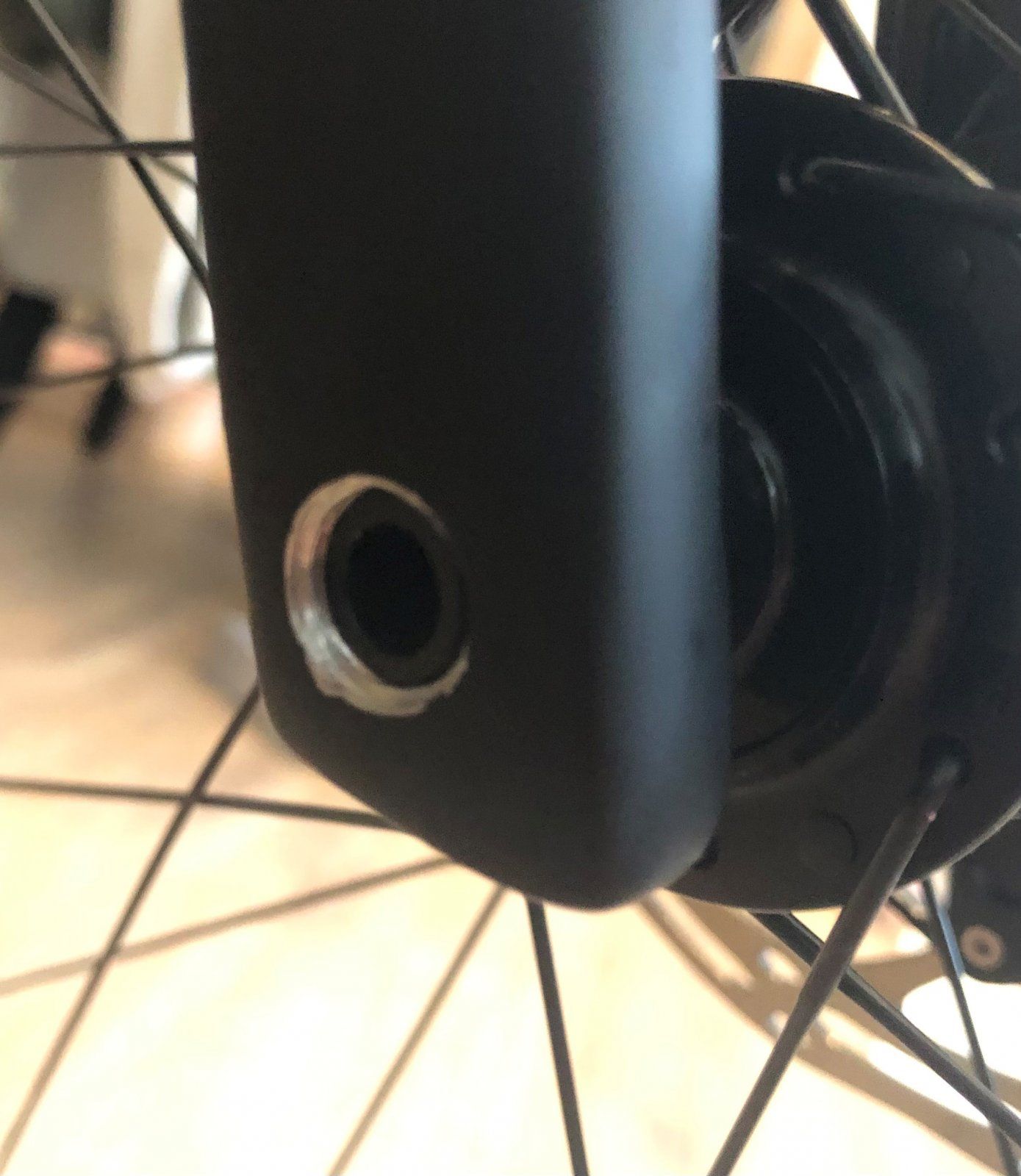

Sieht das bei euch an der Vorderachse auch so aus?
Gefühlt fehlt doch hier eine Kappe oä....?
