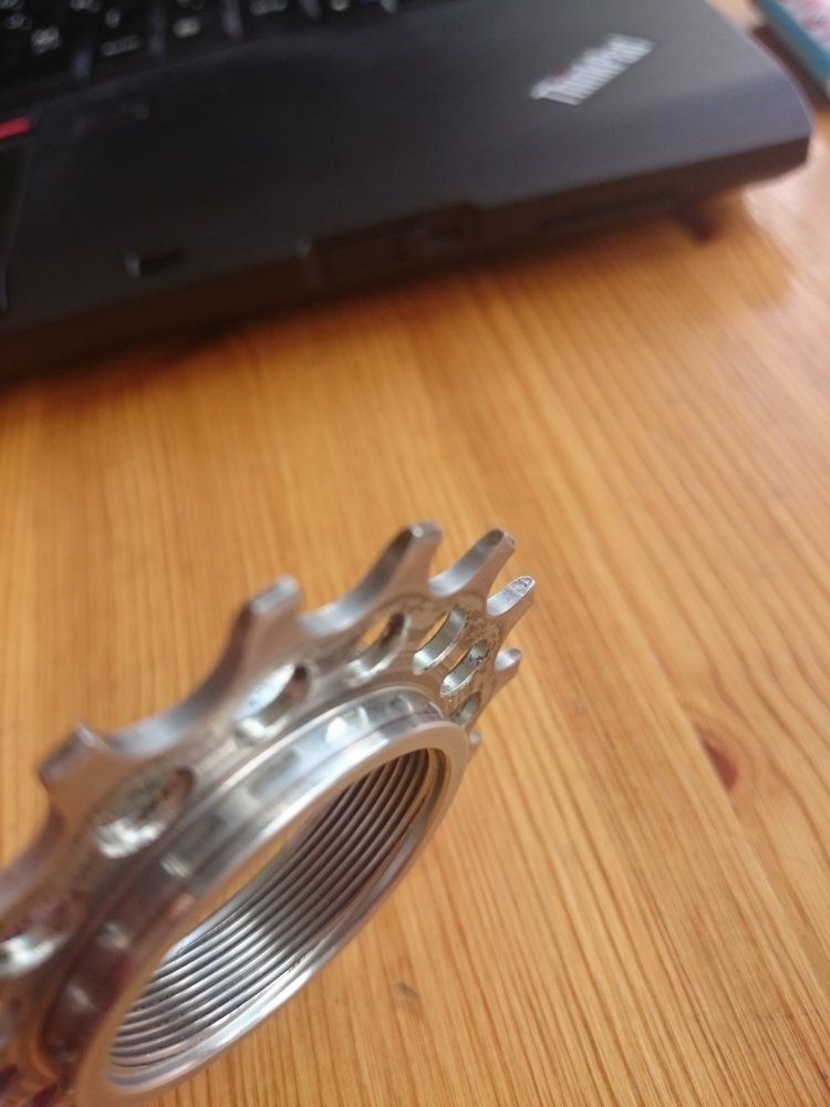

Ich werde jetzt erstmal das Ritzel wechseln und die Dichtlippe säubern.
nochmal zum Ölverlust: ich habe bei mir das Ritzel gewechselt und den Simmering gesäubert. Beim alten Ritzel zeigen sich deutliche Laufspuren auf der Dichtfläche:
Auch unter der Dichtlippe fand sich ne Menge Schmutz, der entfernt werden wollte. Ich hoffe, der Simmering ist noch ok und die Kiste erstmal dicht.

Hallo randinneur,
so eine Einlaufspur ist ok, darf halt nicht zu tief sein. Vom Bild wäre das ok.
In der Spur muss es auch absolut glatt aussehen, die hat sich ja die Dichtlippe über viele Stunden "gegraben".
Die außenliegende Lippe ist die Staubschutzlippe, die selbst nicht auf dem Ritzel schleift. Die innenliegende Lippe ist enger, schleift auf dem Ritzel und bewerkstelligt die Ölabdichtung. Die trägt auch die Spiralfeder.
Zwischen beiden Lippen dürfte ein bißchen Schmutz sein. Jenseits der zweiten Lippe nach innen aber nicht. Neu ist die Lippe keilförmig, durch Abnutzung rundet sich das in der Spur im Ritzel ab. Wahrscheinlich ist die auch noch ok.
Mit dem neuen Ritzel findet aber wieder ein Einlaufvorgang statt, der wieder etwas Dichtlippe kostet (ist normal). Wenn Du die Dichtfläche am Ritzel vor der Montage polierst (also Kratzer) entfernst, hilft das der Dichtlippe ein wenig. Ein neues Ritzel ist am Anfang wie etwas Sandpapier für die Dichtlippe, die sich da erst eingraben muss.
