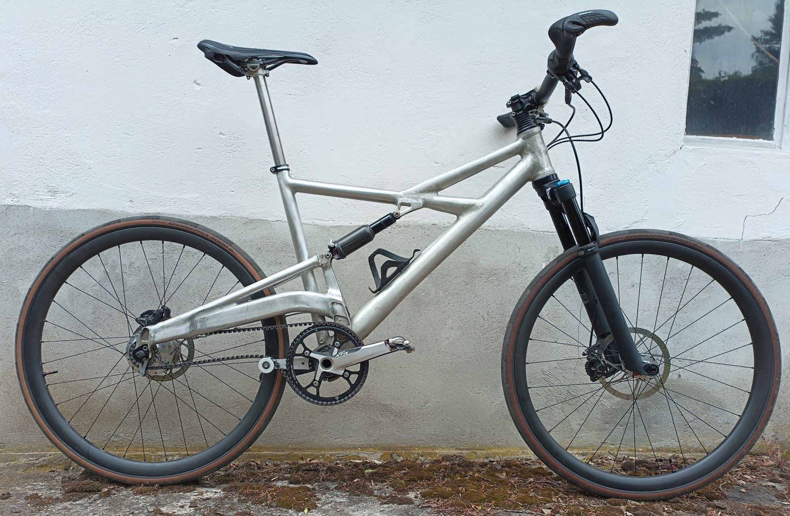

Ich habe letztens meine olle Rennfeile von der Wand abgehängt und mit einem Zahnriemen versehen, damit ich mit den Gräffel-Jungs mitfahren kann. Ist ein Softtail mit 100/60 mm Federweg, hat jetzt 10,6 kg, mal schaun wo ich da noch abspecken kann, bei Sattel und Sattelstütze geht noch was.
Zwei OEM2 Achsplaten für TS Speedhub für die Titan Bikes habe ich auch gefräst.
Ist ja sogar leichter als mein Rennduro geworden...
Da war wohl irgend etwas zu schwer was ich dran geschraubt habe...
Wahrscheinlich die Hörnchen ;-)

Das war schon immer leichter als dein Rennduro, mit Kettenschaltung lag das Gewicht 2012 bei 9,3 kg.
Das hing nur einige Jahre in meinem Arbeitszimmer an der Wand, und wurde als Katzenspielplatz missbraucht.

Mir ging’s bisher immer so, dass das schwerste Teil immer obendrauf saß bzw. noch draufsitzt
Bin mir ziemlich sicher, dass Dein Soft-loff grandios gräffelt. Meine Stollenhottes sind auch bei Straßen-Marathons leidlich mitgaloppiert. Und die Übersetzungsbandbreite hat mich im Berg noch entspannt kurbeln lassen, während andere mit ihren Heldenblättern am Renner im Wiegetritt fast umgekippt wären.
Das passt schon so👍

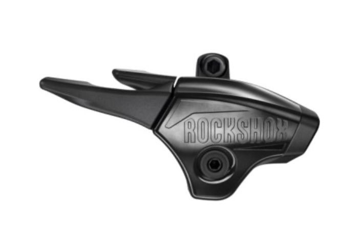

Hy alle zusammen, auf Grund eines Rezidivs und der damit verbundene Problematik von meinem rechten Bewegungsapartes kann ich nicht mit dem rechten Handgelenk schalten.
Die Rohbox hab ich schon montiert, jedoch mit zwei Schiftern.
Ist es möglich denn unten angeführten zu montieren?
Habe auch Schwierigkeiten zu Rechtschreibung, also bitte verzeiht…
Hallo Dominik,
das ist ein Lockout-Schalter, richtig (One Loc)?
Du brauchst ja die Möglichkeit, zwei Bowdenzüge unabhängig bzw. alternierend ziehen zu können. Der One Loc kann nur zwei gleichzeitig...
Könnte Dir eine elektrische Schaltbox helfen oder der Drehschalter links montiert?
Viele Grüße
Ist die Verwendung des originalen Rohloff-Schaltgriffs auf der linken Seite des Lenkers keine machbare Option?
Ich glaube nicht, dass der o.g. RockShox-Remote in seiner normalen Arbeitsweise in der Lage ist, die Gebla-Rohbox zu bedienen. Selbst eine Modifizierung wird da nicht viel daran ändern.
Edit: zu spät ;-)
Ist es dann nicht der einfachste Weg, wie schon erwähnt wurde, den Griff mal links angeschraubt zu probieren und dann weitersehen.
Ja, mit zwei XX1 Schiftern.
Jetzt aber ist das Problem das ich garnichts mehr mit der rechten Hand/Arm machen kann.
Also müsst mir auch eine Bandage oder Dergleichen auch noch anfertigen…
Vielleicht zwei linke Shifter nehmen und schauen das Du die irgendwie mit Schelle und matchmaker schön positionieren kannst. Oder den rechten Shifter mal nach links tun, über den linken sozusagen
