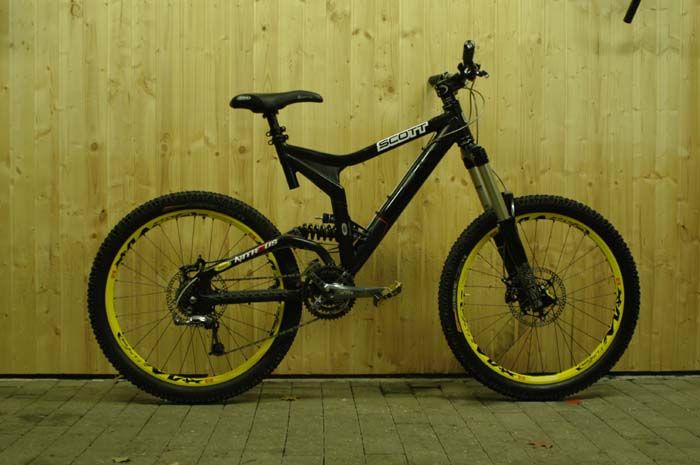

Hier die Totem eingebaut
Und das ganze Bike
Die Totem wurde für diesen Rahmen gebaut :D
17,6kg :daumen:
Ist das nicht nen bissel heftig für nen Nitrousrahmen? Aber interessante Idee. Hast davon noch andere Bilder in besserer Qualität?
Immer diese Scott Vernatiker :D
Für mein Rahmen ist sogar ein wenig zu klein :p:cool:
Und wo bleibt der Fahrbericht? :)
