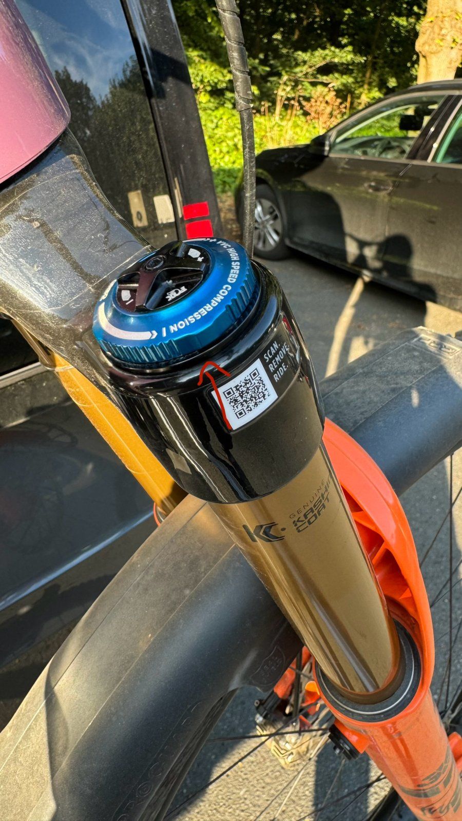

An meiner 38 habe ich das „Problem“ dass in Minus Richtung der HSC Versteller keinen richtigen Anschlag hat. Nach dem 8. Klick kann ich das Rad mit mäßigem Widerstand weiterdrehen. Dabei dreht sich der schwarze Ring mit. Wenn ich dann wieder Richtung plus drehe kommen die acht Klicks. Anschließend kann ich dann um den Weg den ich gelöst habe weiter drehen bis ein fester Anschlag kommt.
Ist das normal oder ist etwas nicht entsprechend festgezogen worden? Gabel ist neugekauft gewesen und erst ca. 200km gelaufen
Der „schwarze Ring“ ist die Kartusche, sprich die Kartusche ist lose im Standrohr und du kannst die per Hand rausdrehen. Der Widerstand kommt vom O-Ring der das abdichtet.
Knöpfe runter (2mm Inbus) und die Kartusche festschrauben, vielleicht auch mal schauen was sonst so locker ist?
Die Kartusche habe ich heute festgezogen. War tatsächlich lose. Jetzt ist der letzte Klick in Richtung plus auch sauber am einrasten.
Traue mir nicht zu die Gabel aufzumachen. Kann sich im inneren was durch die lose Kartusche gelöst haben?
ne, sollte nicht, Kartusche selbst ist genug blaues Loctite bzw. auch Drehmoment am Start. Ist halt die Frage ob's genau das eine Montagsmodell war oder warum die überhaupt lose war, Retoure vom Händler erneut verkauft und der vorherige Kunde hat schon mal reingeschaut :ka:
