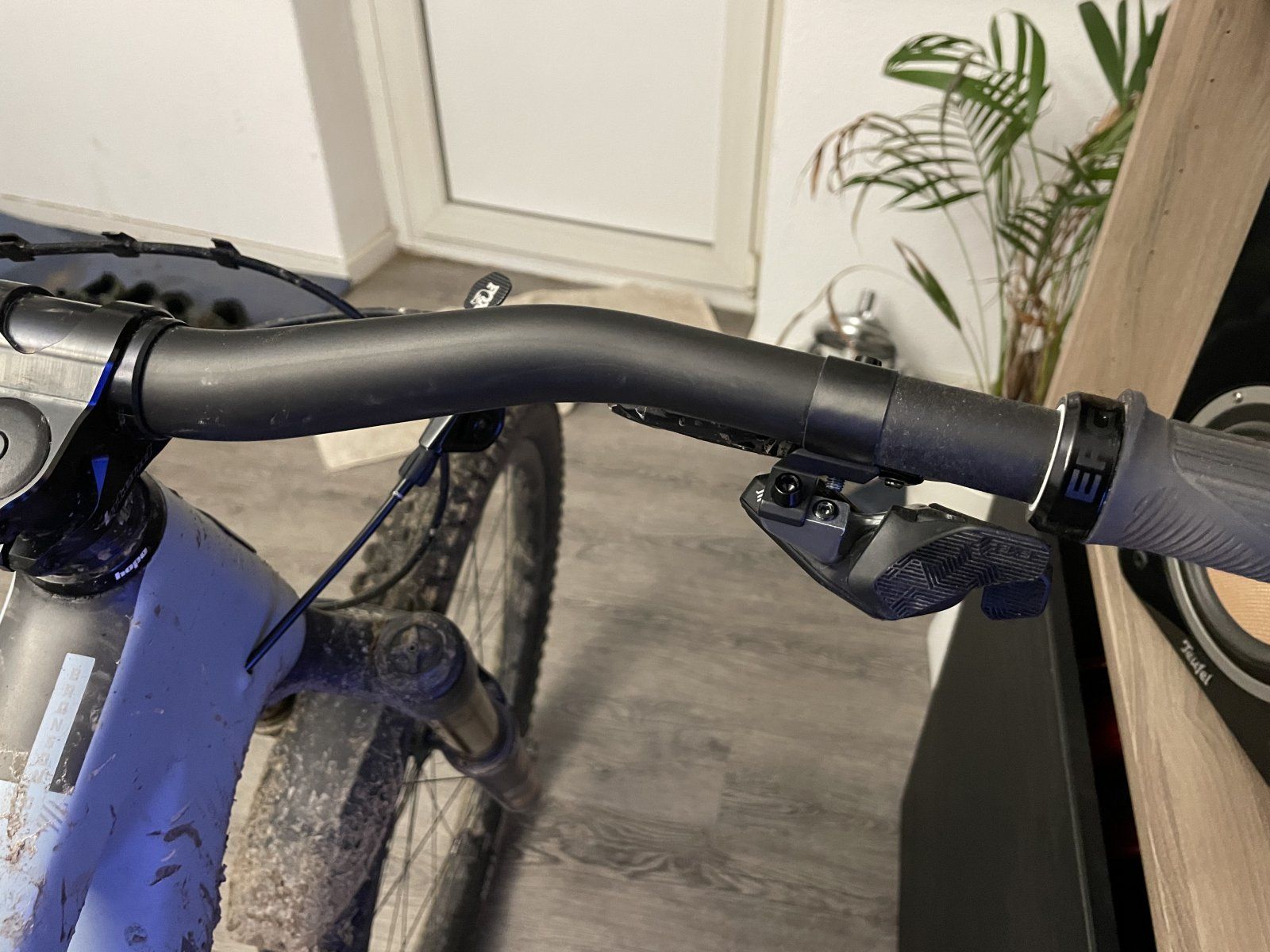

2DD925BF-131F-4825-8E99-0F2C79CD7D41.jpeg34A15D91-EAC4-4EE1-9A9D-67AB1FF5547A.jpegBei mir gibts heut die erste Ausfahrt mit den Carbonice ^.^

Die habe ich montiert. Es geht um die Abstützung der Pumpe vorn, wo auch der Schaden ist.
davon abgesehen trifft weder Beast noch TS die Schuld, da ich denke, dass es durch einen Sturz passiert ist. Dass es hier mit den TS Pumpen schneller passiert ist doof aber ich wusste davon. Das hatte man mir bei meinem Besuch bei Beast auch gesagt.
Wenn du zb einen Schlag von vorne auf's Gehäufe bekommst, genau dort, wo der Anschluss der Bremsleitung sitzt. Ist ein netter Hebel auf die Abstützung.

Bei Sram sieht es nicht besser aus mit den ovalen Schellen 🤦🏻‍♂️ 🤷🏻‍♂️
Wie bereits erwähnt wurde, kann immer was blöd laufen ☝️️ Was "hier" auch der Fall war.
Da kann man Beast und Trickstuff keinen Vorwurf machen!!!
Man darf natürlich nicht die hälfte der Klemmung weglassen, wenn an einen Shimano Griff montiert:oops:
Shimanogriffe haben da estra eine Kunststoffeinlage um den „Carbon“-Lenker zu schonen.
