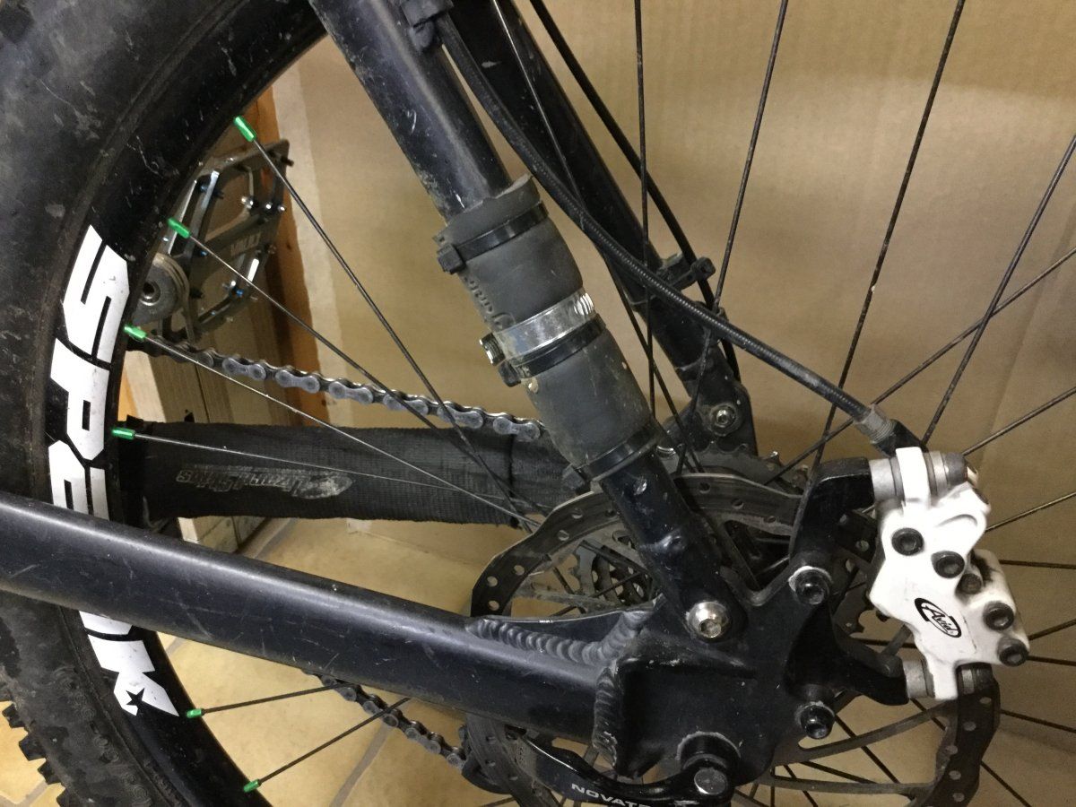

Ich hatte das gleiche Problem bei meinem 2005'er Stinky. ...... bezeichne es als Filter, denn es verschiebt einfach die Resonanzfrequenz des Hintrbaus in einen Bereich, der nicht stört.
Optimal, ich glaube Du hast da genau den richtigen Ansatz, zu versuchen die Resonanzstelle zu verschieben. Vermutlich ist der IS2000-Sockel plus der lange IS-PM-Adapter plus der Unterlegscheibenturm zusammen sehr "weich" und schwingt hochfrequent mit der kleinen Bremssattelmasse. Du kannst auch noch den Trick versuchen, ein Gewicht (eventuell Auswuchtgewicht vom KFZ am Bremssattel zu fixieren. Hat eventuell die gleiche Wirkung. Klar, ist blöd für niedriges Bremsengewicht Geld auszugeben und dann Gewichte dranzuschrauben, aber Physik ist halt gnadenlos :(
Anhang anzeigen 556578 Ich hatte das gleiche Problem bei meinem 2005'er Stinky. War ganz schlimm. Klang beim Bremsen immer wie ein Zug im Bahnhof. Hab alles probiert. Andere Bremsscheiben, Bremssättel, Bremsen, swissstop disc silencer und Hinterbaulager.

das ist eine Interessante Lösung, dürfte ich das Bild fürs Scheibenbremsen Kompendium verwenden?
Ich würde dann noch ein paar Zeilen dazu schreiben.
Vielen Dank.
Hallo,
Vielen Dank.
Gerne. Ich freue mich, wenn ich helfen kann.
Auch der Einwand von zweiradraudi, dass es weg war, wenn er mit dem Schuh die Bremszange berührt ist ein klarer Hinweis auf eine ungünstige Resonanzfrequenz.

Also bei den Stumpjumpern gab es eine Notlösung die ich selbt getestet habe und sie darauf hin bei 2 weiteren Kumpels angewendet habe: Eine AA Batterie in direkter nähe zum Bremssattel an die Schwinge tapen oder mit Kabelbindern befestigen.

Im prinzip ist das alles eine verschiebung bzw. Dämpfung der schwingungen. Man erhöht die masse und somit die eigendämpfung. Ich sag ja, bauschaum.
Wird nach meiner Erfahrung eher schlimmer mit einer gößeren Scheibe. Ich fing damals mit 203 mm an. 180 mm war schon deutlich besser. Die war aber irgendwann fertig und ich hatte nur noch eine 190'er rumliegen. Die neigt in Extremsituationen schon noch manchmal zum quietschen. Allerdings nur, weil ich von 3 Schlauchschellen auf 3 Kabelbinder und nur eine Schlauchschelle umrüstete. Schlauchschellen sind schwer.;)
Muß nicht sein, es kann sein das die frequenz sich derart ändert das es aufhört.
Wir hatten das mal an einer starren carbon gabel vorne gehabt. Es war ein grauenhaftes geräusch. Wir haben dann eine alten massiven magura adapter verbaut und dann war ruhe.
