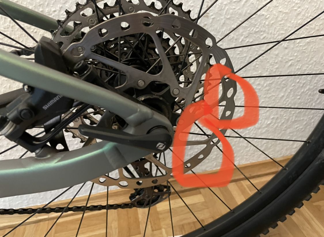

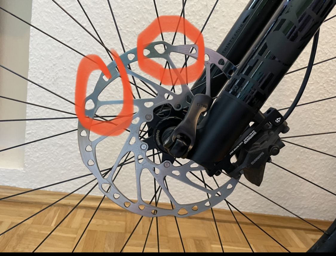

Ich habe herausgefunden, dass wenn die Welle der Scheibe im Bereich des Kolben ist, die Bremskraft für einen kurzen Moment nachlässt und dann wieder stärker bremst. Das könnte für das Ruckeln verantwortlich sein. Das merke ich, wenn ich leicht bremse und das Rad schiebe.
Ich habe den Bereich mit wenig "Fleisch" mal markiert.
Aus physikalischer Sicht ergibt das ja Sinn. Weniger Fläche = weniger Haftreibung = kurzer Verlust der Bremskraft bei gleichbleibenden Pressdruck. 😁
Die 180mm Scheibe hat diese Wellen auch nicht so ausgeprägt und hier ruckelt auch nichts. Hier das Foto der 180mm Scheibe:
