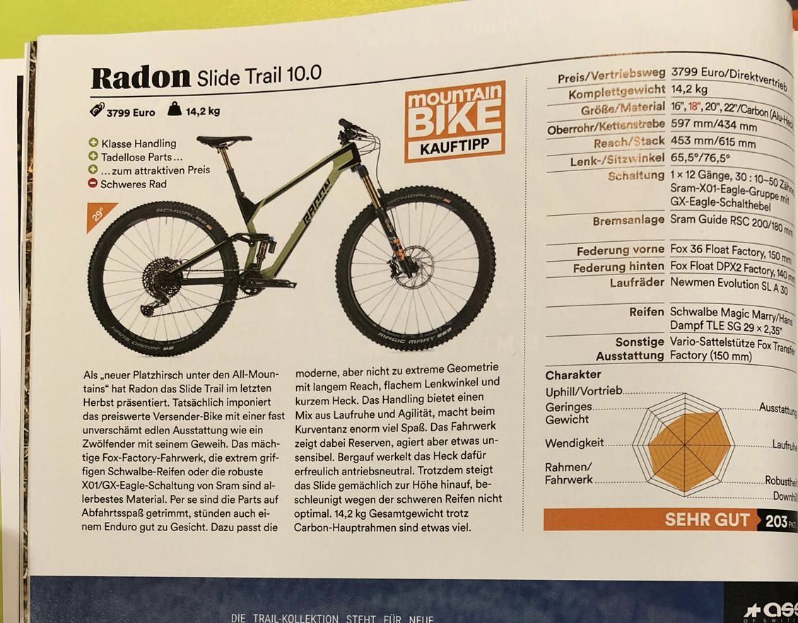

Nebenbei gerade die neue Mountainbike bekommen...
...jetzt auch endlich mit Alien 1.0 Steuerrohr („In Zusammenarbeit mit den Filmemachern der Alien Trilogy haben wir dieses Steuerrohr entwickelt um noch aggressiver, bei erhöhter Steifigkeit, auf dem Trail...usw....!")
Nebenbei gerade die neue Mountainbike bekommen...Anhang anzeigen 844107
