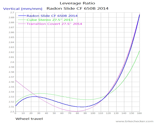

Ein derart vermurkster Hinterbau Link (rauscht durch den Federweg weil Hebel immer länger wird zum Ende des Federweg) wie z.B. der des Radon Slide 160 650B ist garantiert keine Alternative zu dem des Spectral Link (richtig schön progressiv ohne "Dellen", Hebel wird immer kürzer zum Federwegende). Sicher, wer auf leblose Sofas steht, der greift sicher zum Radon. Ich möchte aber ein aktives Fahrwerk das auch nicht gleich bei kleineren Sprüngen oder groberem Gelände unnötig durch den Federweg rauscht. Genau das hat auch MTB-News in seinem Fahrbericht bei Slide und Spectral festgestellt falls du mir nicht "glaubst" - lies es dort nach. Ähnliches Sofasetup macht z.B. Scott beim aktuellen Genius LT. Nicolai hingegen ist mit dem ION16 beispielsweise wiederum näher am Spectral. Selbst Speci mit deren Enduro ist näher am Spectral. Nur eine Frage der Zeit wann die ersten Slide 160 Fahrer verzweifelt die Luftkammer ihres Dämpfer versuchen zu verkleinern um wenigstens etwas Progression zu bekommen. Im mittleren Bereich wird das aber nicht viel helfen. Nein, so ein Hinterbau wie der des Radon will ich garantiert nicht! Von einer Alternative kann also nicht die Rede sein.
Scheint aber im Gegensatz zu den letzten Testergebnissen zu stehen. Er hat es auf jeden Fall noch nicht in der Hand gehabt. We hat denn ähnliche Erfahrungen gemacht?

@ChrisStahl - Die Diagramme allein sind meiner Meinung auch wenig aussagekräftig weil in dem Fall das Dämpfersetup ja überhaupt nicht mit betrachtet wird. So wie ich das sehe kommt da doch je nach Abstimmung der High Speed Druckstufe gegen Ende, bedingt durch den größer werdenden Hebel, vermutlich sogar eine höhere Progression zustande als bei einem eher linear verlaufenden Hebelweg.
Meiner Meinung nach ist das eher eine Fehlinterpretation der Diagramme als eine Fehlkonstruktion des Rahmens.

noch dazu ist das slide ja nicht wahnsinnig degressiv wenn man sich die linie ansieht. von 2,5 auf knapp 2,7 ist ja kein riesen satz. in summe würd ichs eher als linear mit leichter enddegression beschreiben.
wenn die dämpferabstimmung und die luftkammergröße ordentlich abgestimmt wurden, sollte ein durchrauschen durch den fw kein thema sein.
ja die spectral kennlinie ist progressiver was beim geringeren fw ja auch durchaus sinn macht. auch hier liegst aber an der richtigen dämpferabstimmung für eine gute hinterbaufunktion!
Eine Hinterbaukennlinie zu haben und auf das Fahrverhalten schließen zu wollen macht nur bedingt Sinn, dazu braucht man schon die Dämpferkennlinie und -abstimmung dazu.
Ein linear arbeitender Dämpfer wie z.B. ein Stahlfederdämpfer würde bestimmt nicht zum Hinterbau des Slide 160 passen, macht auch vom Konzept her gar keinen Sinn.

Progression wird auch unterschiedlich "interpretiert", besonders wenn man kein anderes Bike als unmittelbaren Vergleich hat, sodaß man mal in wenigen Sekunden wechseln kann um die gleiche Strecke nochmal mit einem anderen Rad zu fahren. Daher fehlt für den Ottonormalverbraucher auch der Maßstab in wie weit die Progri beim Slide 160 als gut oder schlecht beurteilt werden kann.
Ein bisschen progression mehr, die schon etwas vor dem Ende greift wäre für meinen Geschmack schon sinnig!
Aber wer das benötigt wird auf kurz oder lang eh den Dämpfer wechseln, da man dann schon klar Enduro orientiert ist, eben etw. mehr Abfahrtsperformance.

Ich finde bei meinem 9.0 könnte der Hinterbau ein wenig progressiver sein, manchmal hat man schon das Gefühl dass der Dämpfer sehr leicht durch den Kompletten Federweg rauscht.
Aber davon abgesehen funktioniert der Hinterbau schon sehr gut.
