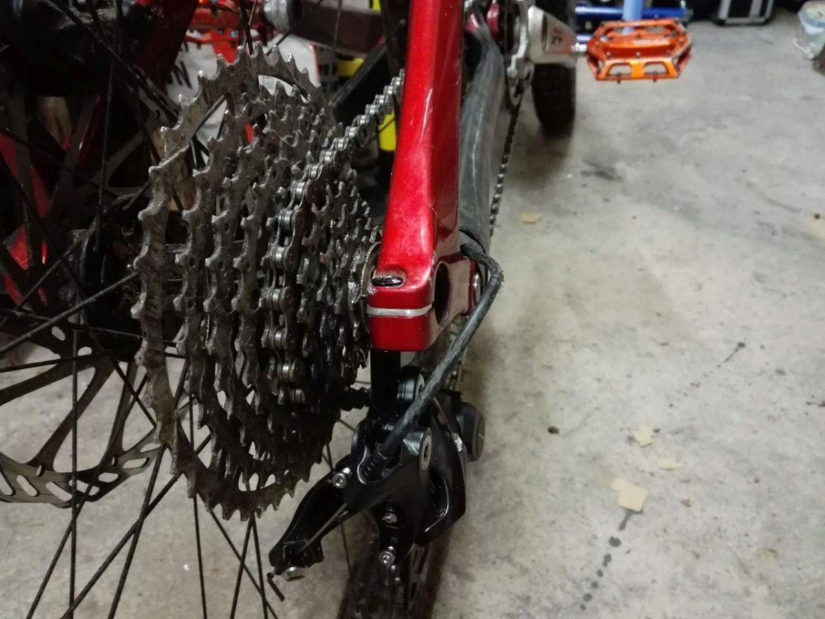

Ich finde das Schaltauge das größte Problem vom Slide160 überhaupt. Ohne Maßnahmen ging bei mir die Einstellung weg, da das Schaltauge sich im Rahmen sehr leicht verdreht hat. Fester die Schaube ziehen hat mir nicht geholfen. Ich habe folgendes gemacht:
- die Vertiefung im Rahmen, über die das Schaltauge gerichtet wird, direkt vor Befestigung mit Epoxyharz gefüllt, um Spiel zu vermeiden
- Zwischen den Rahmenteilen eine maßgeschnittene Aluplatte gelegt, damit ich beim Festziehen den Rahmen nicht kaputt mache. So kann ich die Schaube viel fester ziehen. Die Dicke ist aber kritisch, muss genau passen.
- Die Schaube mit einigen Schichten Aluklebefolie umgewickelt. Sie hatte auch Spiel.
So geht bei mir die Einstellung nicht verloren.
Hi there,
Werde das Schaltauge an meinem gebraucht erstandenen Radon Slide 160 Rahmen wechseln, da ich die Schaltung nicht sauber eingestellt bekommen habe. Weiss jemand mit wieviel Anzugsdrehmoment ich das neue Schaltauge anziehen muss? Gehört da auch ne Schraubensicherung drauf?
Cheers,
Moonraker
...auf keinen Fall Schraubenfest nehmen! Ich musste mal eine Schraube im Schlitz, was mit zusatzlicher Aluplatte nicht mehr ginge [emoji6] , durchsägen um das Schaltauge lösen zu können.
Hi there,
Hab jetzt das Schaltauge getauscht und keine Schraubensicherung genommen, da auf der alten Schraube auch keine war. Ansonsten noch nen neuen Zug und neue Außenhülle gegönnt.
Mist, immer noch das gleiche uncoole Schalten.
Aber, mal wieder ein klassisches Eigentor: die Umschlingung wars, korrekt eingestellt mit ca. 14mm zwischen oberster Rolle und größtem Ritzel und siehe da alles Prima!
Egal, jetzt hab ich halt nen austausch-Schaltauge auf tasche, mir ist das zwar noch nie passiert, dass ich mir das Schaltwerk abgerissen habe, aber sag niemals nie.
Das Radon ist somit fertig und wartet auf den ersten Ausritt!
Hi there,
Als Ersatz zum Mitnehmen brauchst du nicht das Schaltauge selbst, sondern die Schraube. Sie hat eine Sollbruchstelle.
Wo wir grad beim Schaltauge sind wie bekomme ich das in den alten Modell so befestigt das sie nicht verdreht?
Epoxy hab ich keins hier, Alternativen?
Und wie richte ich es aus das die Schaltung auch 100%tig sauber schaltet!?
Klebe ich damit aber nicht das ganze Schaltauge fest?
So könnte ich es im Fall der Fälle nicht mehr wechseln o_O
Naja, nicht mit der Menge übertreiben und besser Gel als flüssig. Und noch besser wäre Epoxy.
Das Risiko für den Lack gibt es ja, dass im Falle von Sekundenkleber etwas Lack mit dem Schaltauge beim Wechsel abgeht.
Upd: logischerweise gehört der Klebstoff NUR in die Vertiefung, nicht unter das ganze Schaltauge.
