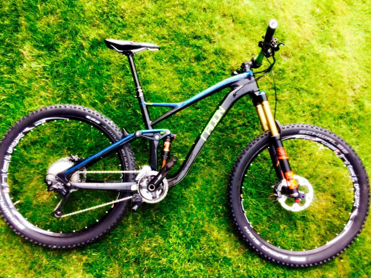

Hat ja schon eine gewisse Ähnlichkeit mit dem Strive aus 2015. Offenbar sagt Marketing bei den Herstellern daß die Farben gerade "in" sein sollen. Zum Glück sind Geschmäcker verschieden...ich finde beide Räder von der Farbgebung zu bunt.
Gegen die Farben habe ich eher nichts, auch wenn die Kombi schon ein bisschen wild ist.
Mein Hauptkritikpunkt richtet sich gegen den Leichtbau des abgebildeten Modells (ich nehme an 10.0). Beim Slide 160 reden wir immer über ein Enduro. Und ein Enduro sollte stabile Komponenten bekommen. Warum aber wird am Slide 160 dann die neue 34er Fox-Gabel verbaut? Auch wenn die Vorschusslorbeeren auf die neue "Trailgabel" groß sind, so bin ich doch der Meinung, dass, wenn schon Fox, an dieses Bike die 36er Gabel gehört.
Dasselbe Bild beim LRS. Wenn ich das richtig sehe, sind das DT Swiss XM 1501 Spline One Laufräder mit 22,5 mm Innenmaulweite. Laut DT Swiss sind die am ehesten für AM/Trail geeignet. :confused: Sorry, am Thema vorbei.
Dritter Punkt: Wieder wurde vorne eine 180er Scheibe verbaut statt einer vernünftigen 200er. Finde ich auch für ein Enduro ungeeignet, habe ich an meinem Slide sofort geändert. (Auch wenn die große Scheibe ein paar Gramm schwerer ist. ;) )
Meine Interpretation des Slide 10.0: Hier wurde versucht, ein Leichtbau-Enduro zu kreieren, damit man sagen kann: Wir haben ein 12-kg-Slide 160 auf die Räder gestellt. Boah, ey! Tolle Leistung, ist aber, wie gesagt, am Thema vorbei.
Nur meine Meinung. :bier:

Huhu Rothaarsteiger meiner Meinung ist da eine 36er drin
Auf dem Bild ist es eine Fox 34. Vermutlich ist es auch eher Modellversion 9.0, da mit kpl Shimano XT.
Die Modellversion 10.0 ist meistens das Topmodell, dort wohl eher mit XTR oder Sram XX1.
Die Farbkombination sind die Enduro Team Farben. Finde es da etwas unglücklich, da es bereits für 2016 auch eine Enduro Team Replika gibt. Zumindest das Neongrün hätte ich weggelassen. Na gut, über Geschmäcker lässt sich bekanntlich streiten. ;)
Ich erkenne da eine 36 :I
