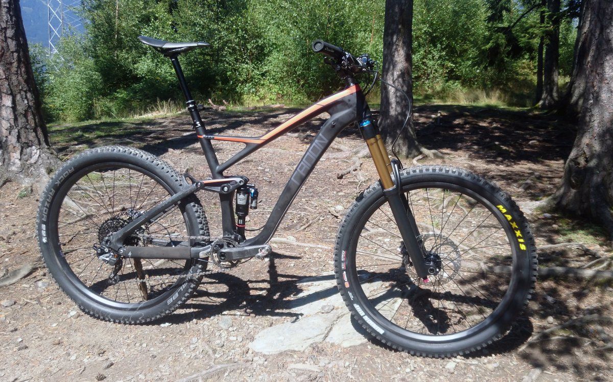

Ich bin jetzt das erste mal mit den Offset Buchsen gefahren.
Der Lenkwinkel beträgt jetzt 65,5° +-0,1 (mein Kellerboden ist nicht 100% gerade, habe es etwas ausgeglichen)
Zum kleinen Teil kommt das sicher auch durch meine 7mm längere Fox 36 170mm.
Die von Burgtec versprochenen -1° passen also :daumen:
Sicher. An paar Kleinigkeiten muss ich noch machen. Jetzt geht es aber erstmal um die penible Abstimmung des Dämpfers.

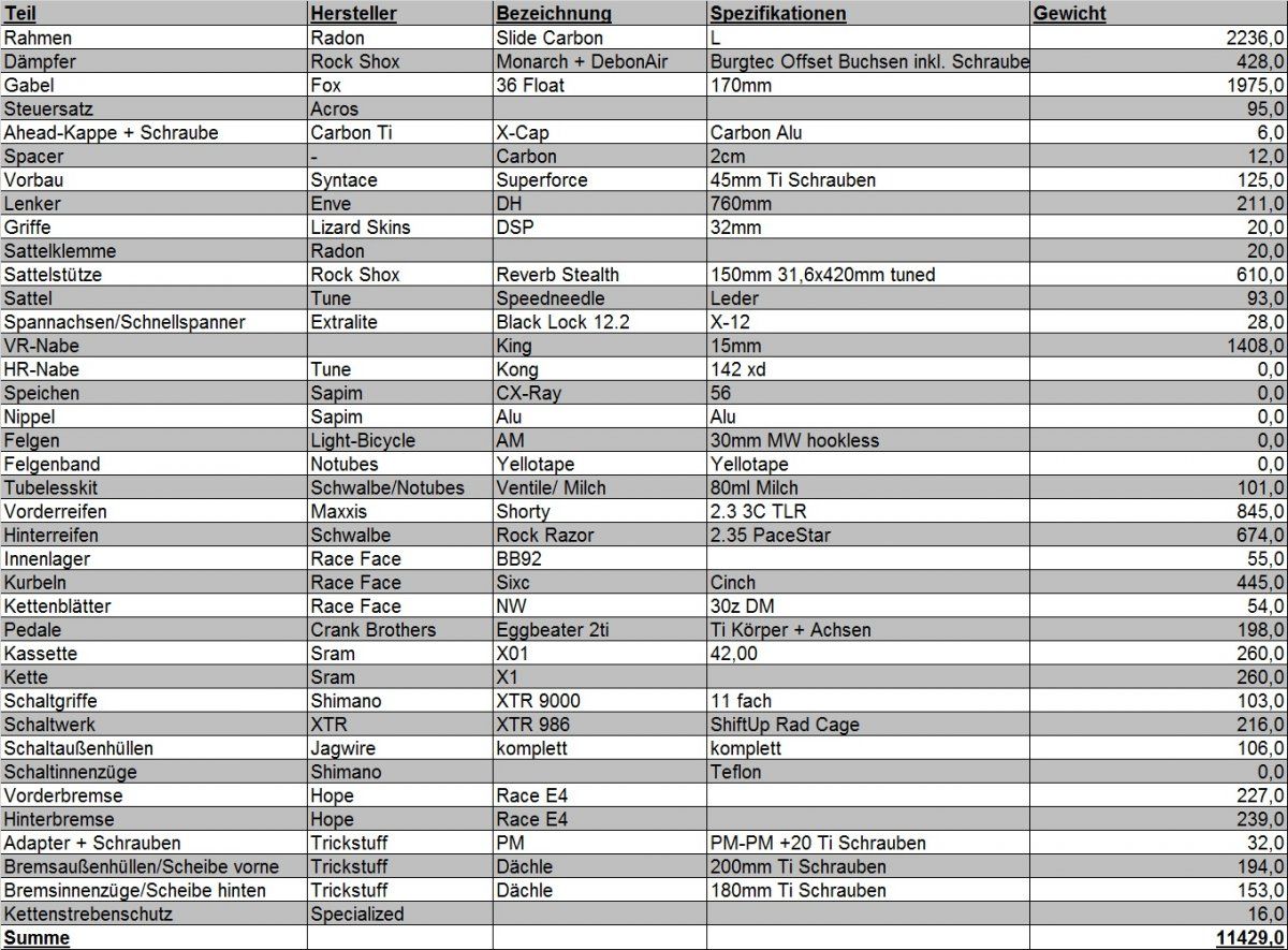

(Zughalter, Kabelbinder etc fehlt, also geht es eher Richtung 11,5kg)
Mit 170mm kommt es mir auch noch einen Tick stelzig vor. Ich werde aber erstmal noch ein paar Touren fahren bevor ich mich zu einem Umbau auf 160mm entscheide. Zum Fahreindruck kann ich nach einer Tour noch nicht viel sagen. Es fährt sich etwas anders als mein Speci Enduro, aber nicht schlechter. In der Luft fühlt es sich sogar deutlich besser an. Hätte ich nicht erwartet. Ich bin gespannt ob ich in ein paar Wochen meine alten DH Strava Zeiten knacken kann.
