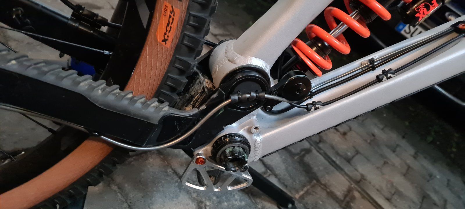

Winterprojekt fast abgeschlossen🥳
Neuer Dämpfer, neuer Lenker, neuer Steuersatz (nach dem Ausschlagen hat sich gezeigt, dass der Acros Steuersatz auf einmal wieder lief, was nicht unbedingt für die Toleranzen der Madonna spricht...jetzt ist ein Cane Creek Visco drin, weil ich den kompletten Steuersatz einfach mal für 35€ geschossen habe🤷)
Kabelführung auf der Bremsseite mit dem 3D-Druck gemacht, der hier im Thread irgendwann schon mal Thema war - ich bin jetzt schon begeistert.

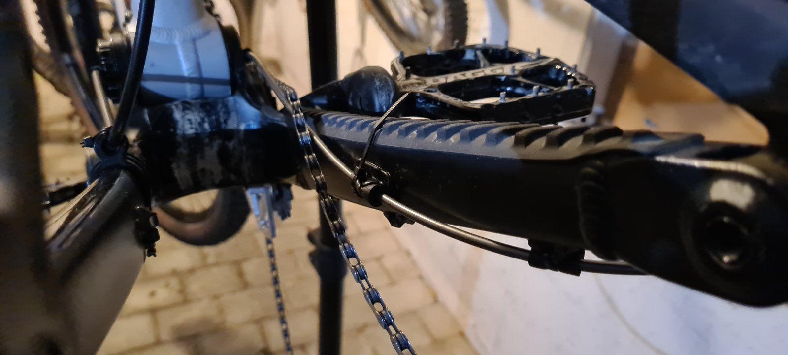

Kabelführung auf der anderen Seite habe ich mit einem Gummistopfen improvisiert (Kollege macht mir bei Gelegenheit für die Seite auch noch nen 3D-Druck fertig). Ist so leider auch recht eng beim Kettenblatt, aber ich lasse es erstmal so und zur Not stelle ich auf Axs um😇
EDIT: es war wirklich zu eng auf der Antriebsseite und mach der ersten Ausfahrt gab es bereits leichte Spuren am Schaltzug...habe mich dem Kabeldrama also nochmal gewidmet und das Kabel nun innen verlegt (Foto ergänzt)

Da er kein PETG hatte, wurde es ein einfaches PLA
Langzeiterfahrung bleibt natürlich abzuwarten, aber es scheint stramm zu sitzen und kann bei Bedarf trotzdem wieder raus und rein gesteckt werden 😊
Die Leitungsführung sieht echt interessant aus!
Hattest du mit der originalen Probleme oder warum der Aufwand?
Das auf der Bremsseite war kein wirklicher Aufwand, nachdem ich alles hier hatte. Und die andere Seite muss sich ja auch erstmal bewähren😅
Rein subjektive Begründung (auch wenn ich ähnliches auch hier im Thread schon vernommen habe):
Mich hat es einfach aufgeregt, dass die Leitungsführung nicht wirklich zum Konzept passte (soll ja alles so easy sein...). Bereits die Erstinstallation der Leitungen war damals mega ätzend (gucken, wie viel Extraleitung da rumwabbeln muss bis die Kabellängung beim Einfedern ausgeglichen ist). Danach hatte ich mehrfach Stress mit Knacken vom Hauptlager und jedes mal war es wieder ein Gefummel, insbesondere die Kabelführung mit Nähe zum Tretlager. Und wirklich sauber / geordnet sah es meiner Auffassung nach auch nie aus.
Ziel:
Wenn jetzt nochmal was am Hauptlager sein sollte, ziehe ich einfach die Kabelführungen aus der Hauptachse raus (sind ja nur gesteckt) und muss höchstens noch einen Kabelbinder lösen. Ordentlicher ist es auch. Und optisch kann ich mir einreden, der V3 näher zu sein 🤣
