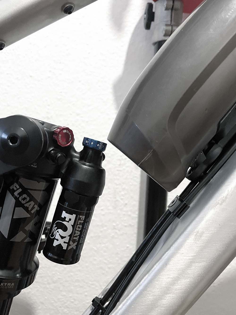

Mini-Review 2023 Fox Float X Elite im Madonna V2.2
Der Tune ist: 2023_22, FLOAT X, P-Se, A, 2pos-Adj, Trunnion, Evol LV, Privateer, 141, 205, 57.5, 0.5 Spacer, CL, RM, Rezi LMB1, Standard, Neutral Logo
(Der Dämpfer wurde durch Spacer auf 60mm getravelt.)
182 PSI für 30% Sag mit 0.4 Token bei 73 kg Fahrfertig.
Compression 5 von offen, Rebound 5 von offen.
Der erster Eindruck ist gut, viel sensibler als die beiden DPX2, die ich probiert habe.
Gerade bei Drops und Bremswellen bleibt der Dämpfer ruhiger.
Die größere Bandbreite der Compression- und Rebound-Regler fällt mir ebenfalls positiv auf.
Beim DPX2 bin ich den Rebound auf Maximal langsam gefahren und es war mir noch zu schnell.
Tatsächlich ungewohnt schnell, evtl. war da was faul mit dem Tune.
Am Float X habe ich noch 5 Klicks übrig und die Maximaleinstellung ist viel zu langsam.
Der Dämpfer bleibt erstmal drin. Am Wochenende bin ich im Harz, danach kann ich wahrscheinlich mehr berichten.
P.S.: In Verbindung mit einer Fidlock 590 wird es extrem eng mit dem Compression-Regler am Dämpfer.
Bei mir passt es so gerade mit einer Falsche aus 2020, mit der aus 2022 passt es nicht (Fertigungstoleranten?)
Sorry wenn ich es überlesen habe, aber was ist das denn für eine Rahmengröße? Wegen dem Platz für die Flasche.
Größe L
(Wie gesagt, die 2022 Flidlock berührte den blauen Regler)

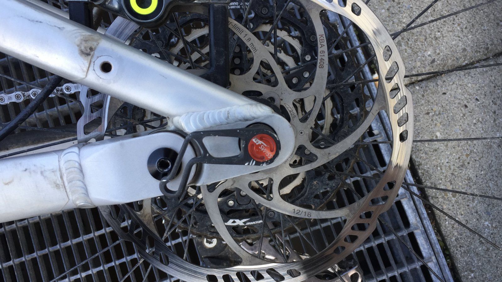

Bei meinem Madonna 2.2 bekomme ich die HR-Achse nach eine Tag Fahren fast nicht mehr auf, wenn ich sie mit 15 Nm anziehe. Mit einem Minitool jedenfalls sicher nicht. Es fühlt sich an, als würde die Mutter leicht am Insert fressen. Am Aussenring ist auch nach 3 Fahrten schon die Eloxalschhicht ab. Hat sonst noch jemand das Problem und weiß evtl Abhilfe? Fett allein scheint nicht zu helfen,
hatte ich auch mal, habe dann sogar den DT Swiss Schnellspanner so verbogen, dass ich eine Entlastungsbohrung machen und den Hinterbau demontieren musste.
Den Schnellspanner habe ich partout nicht ab bekommen.
Habe dann eine neue DT Swiss Achse montiert und gleich den Schnellspanner Griff entfernt. Nutze mittlerweile nur noch einen Imbus zum Öffnen
Das ist ja das alte Achssystem, das ich am Jibb hatte. Das Madonna 2.2 hat auf der Antriebsseite eine Mutter. Also komplett anderes System.
