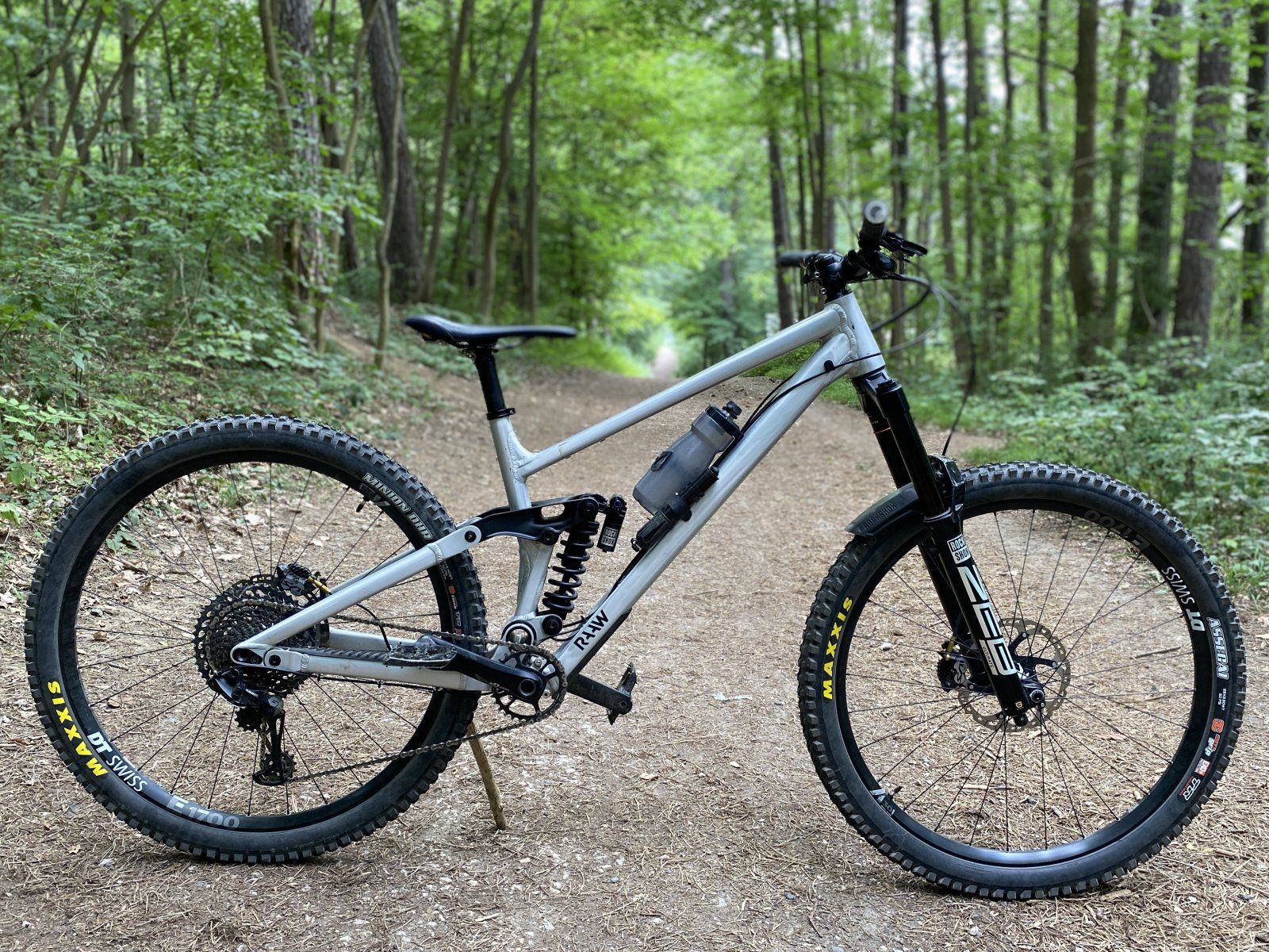

War heut mit LV 601 (27,5) mal wieder unterwegs. Bergauf 👍 aber bergab muss ich zugeben dass das Madonna schon super läuft.
Wo schöneres Handwerk angewandt wurde brauch ich nicht ausführen.
Auf jeden Fall beides Top-MTB-Schmieden.
Hoffe wir sehen von beiden noch viel mehr.
