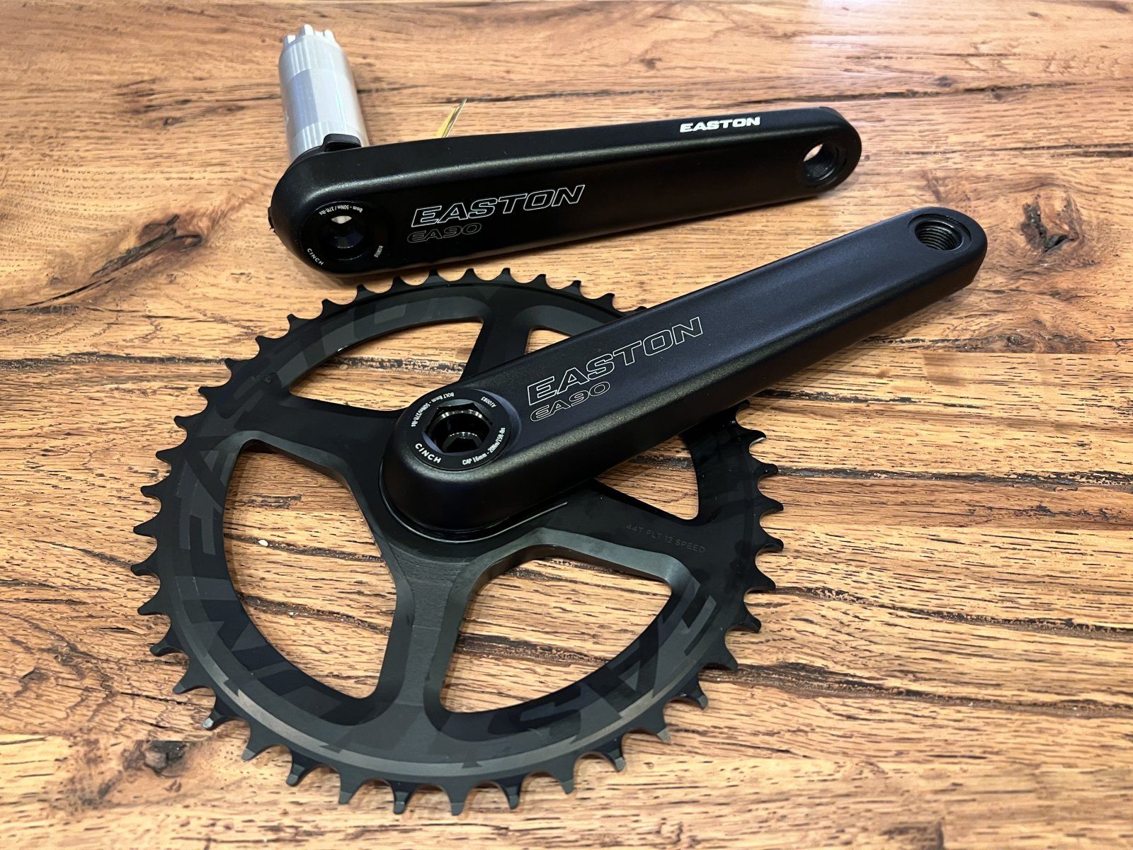

Heute hab ich die Kurbel und das Kettenblatt mit auf die Arbeit genommen, zu Hause habe ich keinen Schraubstock :ka: So hab ich die Kurbel im Schraubstock, mit Tüchern eingewickelt, eingespannt und das Cinch Kettenblatt mit dem BBT-22 Tool auf 40Nm angezogen.
Ist eine schöne Kurbel :hüpf: Mit dem Kettenblatt so montiert, sieht es echt gut aus.
Die Wahl der Kurbel und des Kettenblattes habe ich @Colt__Seavers zu verdanken :winken:
