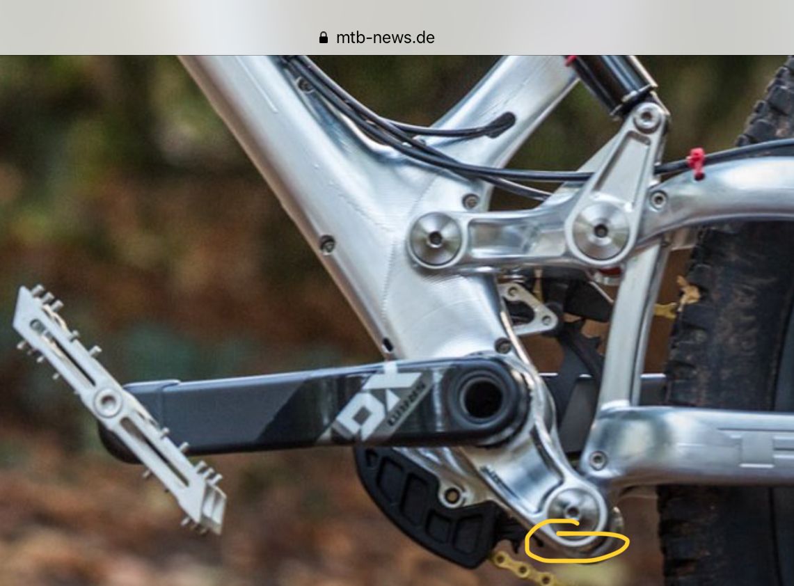

Hier kann mit dem Pole das Lager schonmal aufsetzen.
