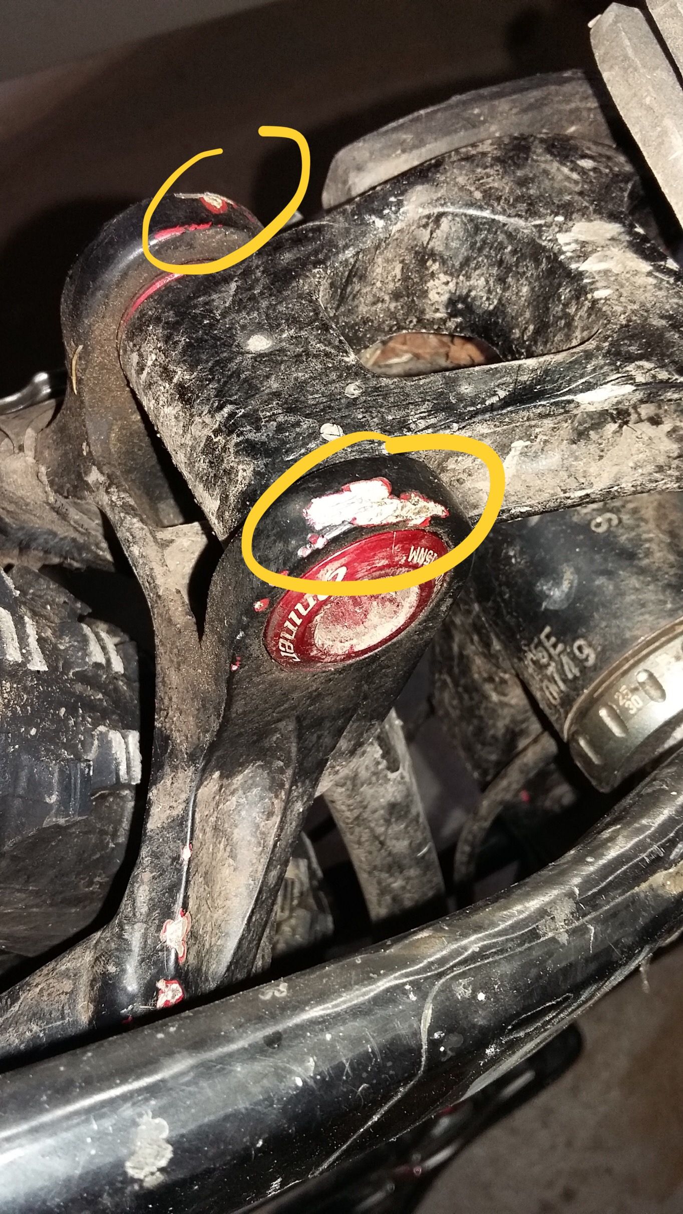

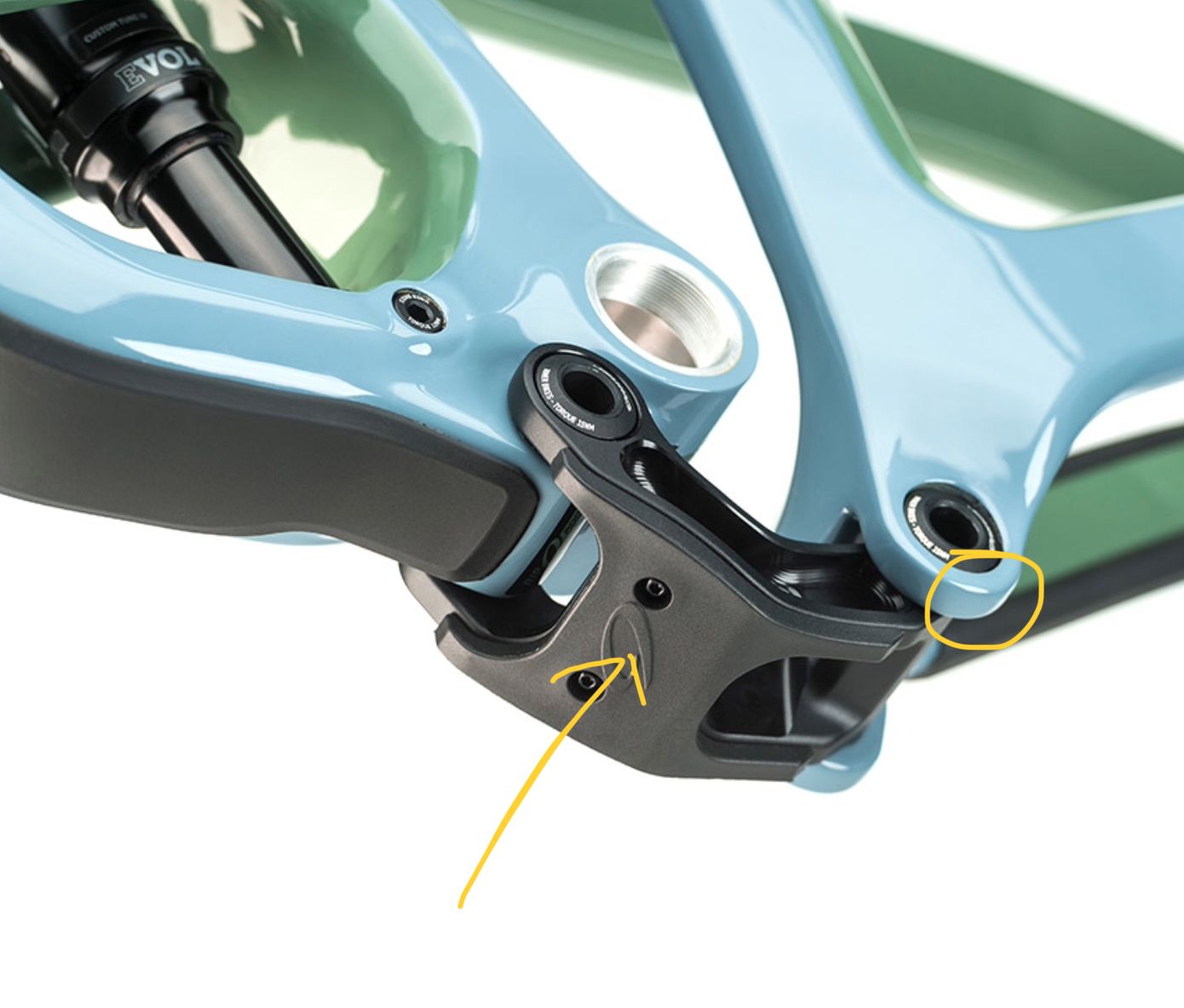

@MSTRCHRS ....was mich schon länger bei den Pole Hinterbauten interessiert:
Wenn ich mir den unteren Link des Hinterbaues betrachte....ich meinen diesen....und vor allem den gelben Bereich
dann erinntert mich das sehr an den unteren Link meines alten Niner WFO (die Absenkung gegenüber der Kurbel ist gleich....) Da hatte ich aber immer wieder Steinkontakt im groben alpinen Gelände....der untere Link hat dann so ausgesehen (das Lager hat sich da auch nicht mehr gut gedreht.....ovalisierte Bohrung)
Meine Frage....seit ihr schon in sehr verblockten steinigen Gelände mit dem Rad gewesen....habt ihr ähnliche Gebrauchsspuren wie am Foto? Bin seit dem Niner kein Fan mehr von Linkpunkten die unter dem Tretlager liegen. Vielleicht ist das auch ein Grund warum bei Pole die Tretlagerabsenkung nur 20mm beträgt.....quasi Long/High/Slack.
Ich hatte das Rad zerlegt, bevor es an den Hersteller zurück ging. Um es zu falten, musste der Bashguard demontiert werden, insofern habe ich die Stelle dann recht genau anschauen können: Der Bash hatte kaum Spuren, der Link gar keine.
Beim Niner ist der Link ja selbst im SAG noch unter dem Tretlager. Die Wippe ist ja vor dem Tretlager angebracht, kommt also nicht von da weg. Beim Pole könnte es dynamisch einfach weit genug raus rotiert sein – so ist es im Federweg stehend aus dem Weg.
Vielleicht findet jemand ja ein Video, bei dem der Hinterbau durchgefedert wird.

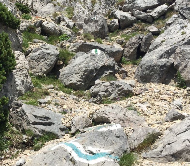

...auf meinem Foto siehst du, dass die Kettenblattseite weniger beschädigt ist. Die Höhe der Stufe ist nicht unbedingt das Thema....es reicht, vor der Stufe eine scharfe erhöhte Steinkante über die man das Vorderrad vor der Stufe noch heben muß (langsam gefahren) wenn das Vorderrad über dem Hindernis ist, ist das Heck entlastet....dann zieht man das Heck nach...da ist dann er Link vom Hinterbau ganz unten.
@MSTRCHRS :“....es könnte dynamisch beim Pole rausrotieren“ Ja, bei schneller Fahrweise....aber das geht nicht immer.....
Die Schäden passieren im steinigen, verblockten Gelände...oft flach, manchmal sogar bei Steinstufen aufwärts, dort wo man aktiv das Vorderrad über Hindernisse (meist spitze Steine) hebt und dadurch das Heck entlastet, der Link somit nach unten geht und dann beim Nachziehen des Hinterrades streift man unten am Link eine Steinkante....ich mein solche Wege und Steine.
Das man da, besonders links, so richtig aufsetzen kann, das steht außer Frage. Wesentlich gefährlicher sind aber Steinschläge, bei „Endurogeschwindigkeit“. Mit dem Risiko, das def. nicht zu unterschätzen ist, muß man halt leben.

Ist der Hängebauch nicht problematischer? Der untere Link wird doch über den Rockring/Taco/Bashguard geschützt?
......nein, mein Whyte hat einen „Hängeb.“....da bleibe ich selbst bei 33cm BB Höhe nie hängen. Ausnahme....ich fahre ganz langsame Trialpassagen und fahre sehr schlampig. (ist mir 1-2 mal letztes Jahr passiert)
......der Link aber reduziert die BB Höhe um ca. 8 cm! Beim Pole somit 35cm - ca. 8cm......27cm....sehr niedrig. Der Kettenblattschutz ist nur rechts...Links gibt es da nichts!.......da wäre ein Unterfahrschutz wie beim Motorrad toll. Sowas.....
Ich stelle mir das wie eine Kunststoffkufe am Rahmen unten verschraubt und tauschbar vor.....so hoch aufbauend wie das Kettenblatt.....ideal ein kleines Kettenblatt :)....dafür das Tretlager schön tief....das wäre für mich die Ideallösung.
Niner hat das Problem bei meinem alten Rad erkannt und verbaut am neuen Modell sowas.....wobei die Kettenstrebe mit dem untere Link bleibt ungeschützt.....leider auch nicht toll.
