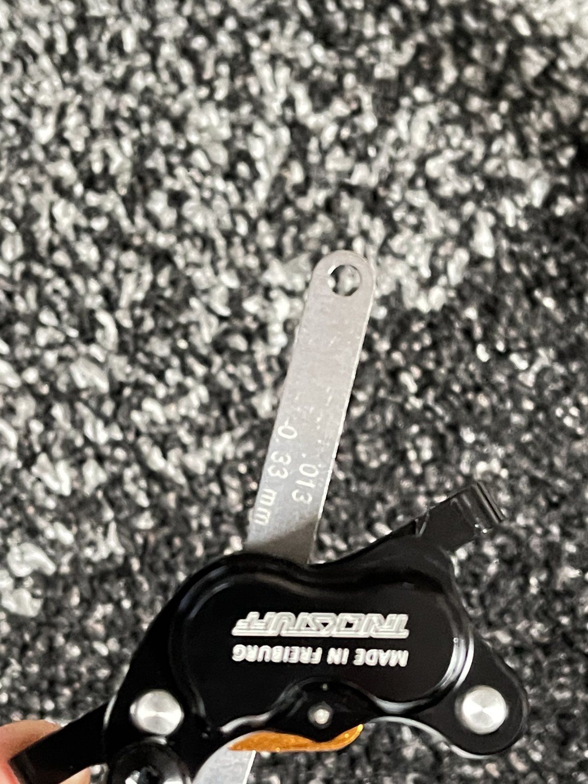

Hat mir jetzt keine Ruhe gelassen ... Hab kurzerhand die Vordere ausgebaut, Kolben rausgepumpt, gereinigt im Spülmittelbad und Pinsel, 1-2 Tropfen Öl auf jeden Kolben und jeweils ca. 10x "mobilisiert". Leerweg mit Bleedblock ist jetzt bei 21-23mm. Mal sehen ob das so bleibt 🤷🏻‍♂️ Vorher am Bike 35mm gemesen mit der selben Hebelweite 😱 🤦🏻‍♂️
Lüftspalt 0,33mm
