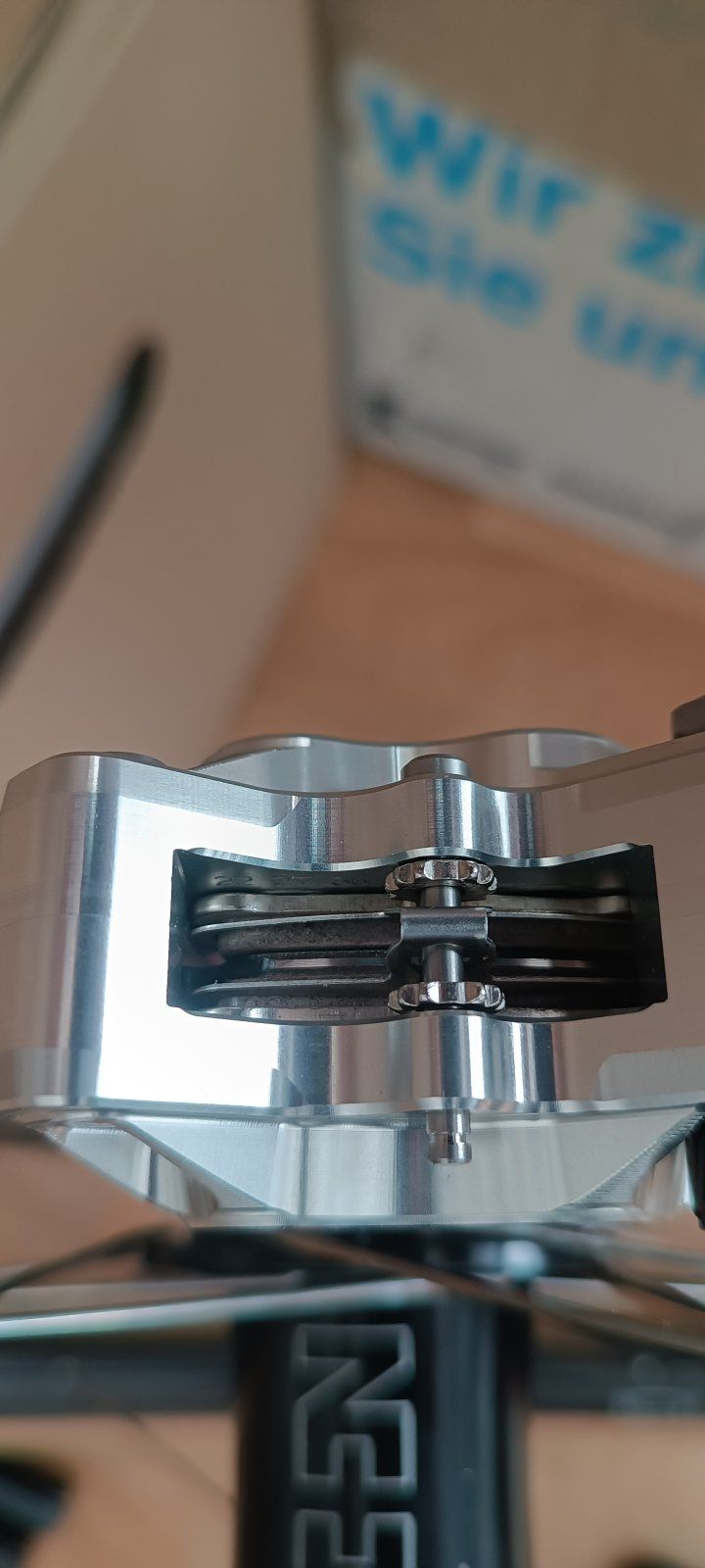

Moin ,
Sag mal muss das so aussehen?
Der Bremssattel sitzt doch viel zu Hoch oder?
Und mittig bekomme ich ihn auch nicht ausgerichtet wie man sieht 🤷🏻‍♂️
Ist ein C42 Sattel Piccola HD

Wenn die Fase an der Scheibe oben bündig mit dem Belag abschließt, dann ist es normal das ca. 0,5mm "in der Luft" bremsen. Die Dächle HD hat
mit Fase 203mm, da fehlt u.U ab und zu etwas an Reibfläche.
Für mich sieht es aber eher danach aus als wäre die PM Aufnahme etwas "komisch". Dass sowohl Höhe als auch "Seite" nicht passen seh ich so zum ersten mal. Die "Seite" lässt sich mit speziellen Passscheiben für 6-Loch anpassen, bei der Höhe entweder damit abfinden, andere Scheibe nehmen oder PM Aufnahme nachfräsen lassen 🤷🏻‍♂️
Jepp, der Sattel sitzt zu hoch. Ist das eine 200er Scheibe und du brauchst eine 203er?
Sonst halt PM-Sockel abfräsen.
Das kann man an den Bildern nicht exakt beurteilen ☝️
Sofern die spitze Oberkante der Scheibe bündig mit dem Reibkuchen abschließt, ist da alles in Ordnung bzw. so wie von TS vorhergesehen - 0,5mm des Belags werden dabei nicht genutzt. Der Eintrittsschacht wurde beim c42 extra größer ausgelegt ☝️
Sieht aber tatsächlich nach einer ungünstigen Kombination aus Toleranzen aus 🤷🏻‍♂️ 😪

Das ist ne 160er am PM 160 Sockel
Fräsen kann ich an dem Rahmen nicht 🙈 ist nicht mir
Für ne 160er Scheibe sehe ich aber keine andere Möglichkeit als die Aufnahme zu fräsen. Auf eine 180er Scheibe zu gehen, könnte mit einem +17mm Adapter gehen, aber wenn du den Sattel nicht gerade ausgerichtet bekommst, nützt das auch wenig, denn auch das spricht fürs plan fräsen.
Das Langloch ist nicht lang genug oder die PM Aufnahme zu weit von der Scheibe entfernt. Das ist eigentlich noch das geringste Übel ☝️🤷🏻‍♂️

Für mich sieht das Bild im post 1965 normal aus - der Belag auf der linken Seite schließt bündig mit der Oberkante der Disc ab! Sofern ich das richtig erkannt habe 👀 Dass ein Teil der Scheibe nicht genutzt wird ist für die Dächle HD normal! Will man das nicht, sollte man eine ander Scheibe fahren oder Dächle UL probieren - meine 203er ULs waren 204,1mm im Durchmesser, damit war die Fase "ausgeglichen", ob das bei kleineren Versionen auch der Fall ist, weiß ich aber nicht.

Es handelt sich ja um eine Dächle HD 160. Von den 160,2 mm Außendurchmesser gehen ungefähr 0,4 mm Fasenradius ab. Der wirksame Durchmesser ist also 159,8. Mir erscheint der Montagesockel des Rahmens tatsächlich auch ein bisschen zu hoch.
Du kannst ja mal die Gegenprobe mit einem anderen Bremssattel und/oder mit einer anderen Bremsscheibe machen.
Okay, dann wird das mit der Höhe wohl passen.

Wie soll das an der Scheibe liegen? 159,8 mm sind 159,8 mm. Da gibt's kein "fällt 'n bisschen klein aus". Das ist halt 0,2 mm weniger als 160. Und bei der relevanten Betrachtung, nämlich der des Radius, reden wir grad mal über 0,1 mm.
Nachdem der C41-Bremssattel bei den ganz großen Scheiben manchmal grenzwertig tief saß und es in seltenen Fällen bei wärmebedingter Ausdehnung der Scheibe schliff, haben wir beim C42 absichtlich genug Reserve eingebaut. Dazu haben wir so gut wie alle Bremssättel des Marktes vermessen und den besten, wie wir fanden, Kompromiss aus garantierter Schleiffreiheit, hoher Bremssattelsteifigkeit und geringem Gewicht gefunden.
