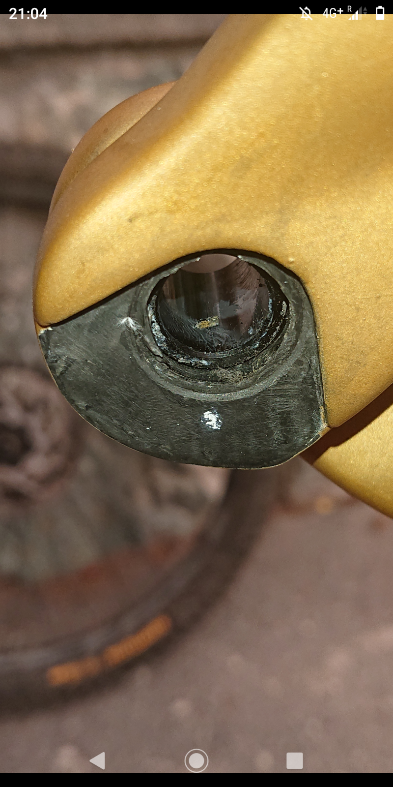

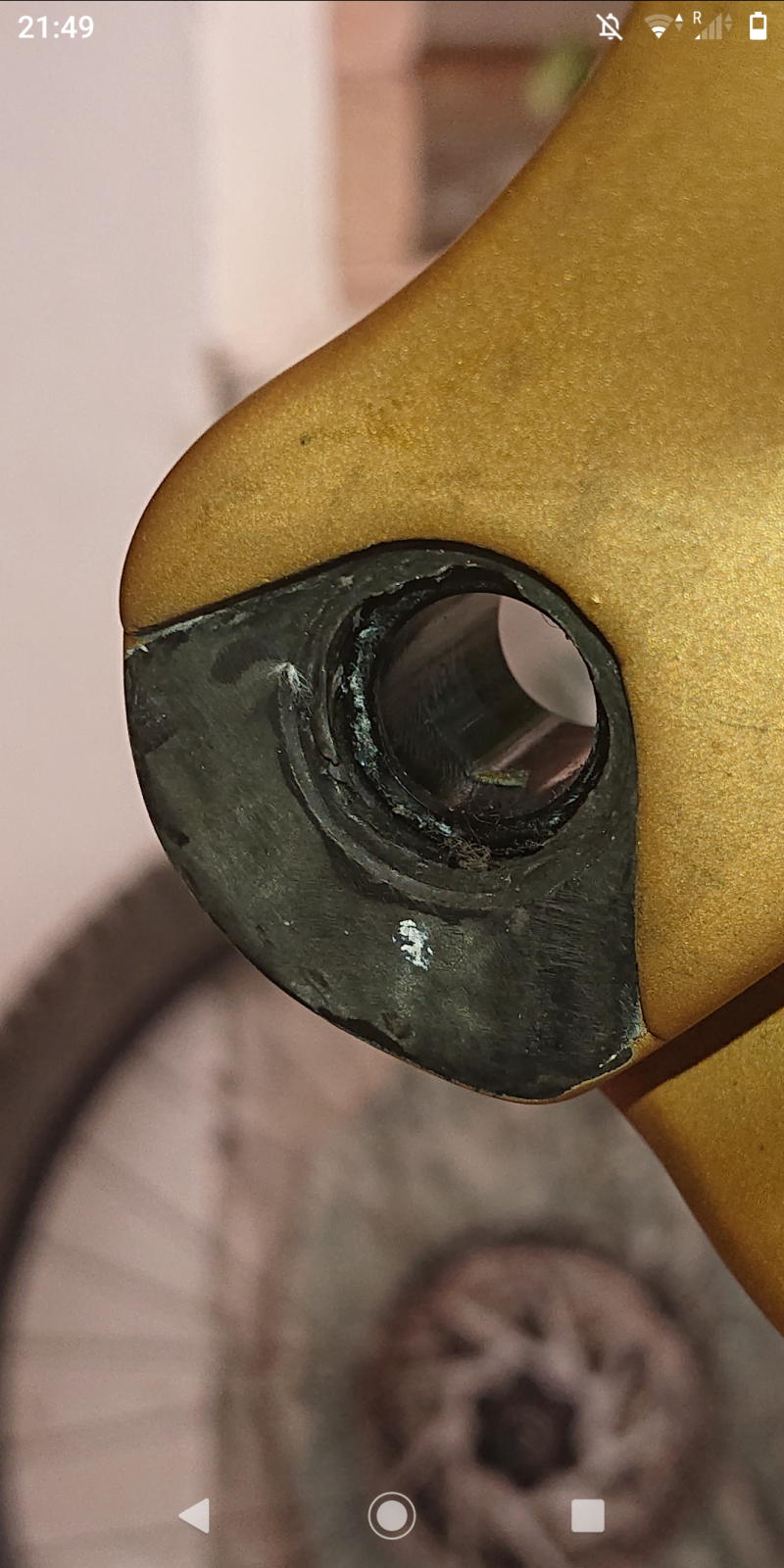

ich bin aktuell mit meinem Bikebuddy am Reschenpass unterwegs. Er fährt das Rallon 2022 in Gold. Leider besteht die Problematik, dass sich bei ihm nach jeder intensiven Abfahrt die hintere Steckachse lockert. Anfangs nichts weiter bei gedacht und wieder angezogen. Als nächster Instanz dann Gewinde entfettet und Loctite verwendet - > keine Besserung.
Dann heute Abend mal alles im Detail angeschaut und vermutlich die Ursache gefunden:
Wie schauen eure Ausfallenden an der linken Druckstrebe aus? Für mich sieht das eingelaufen aus und umlaufend auch mit ersten Ausbrüchen versehen.
Was sagt ihr?

Hi YZ-Rider,
dein Beitrag ist ja schon etwas älter, aber ich antworte trotzdem mal. Ich habe exakt das gleiche Problem. Nach einigen Abfahrten lockert sich immer die Steckachse. Es sieht auch bei mir so aus, als ob sich die Nabe immer weiter in die Carbon-Sitzstrebe hineinarbeitet:
Für eine solche Art der Beanspruchung auf Hertzsche Pressung und Verschleiß ist Carbon nicht wirklich geeignet, ich halte das ganze für eine ziemliche Fehlkonstruktion.:wut:
Dadurch dass die Streben durch den Verschleiß immer weiter Richtung Laufrad wandern, musste ich schon meinen Bremssattel ca. 1mm nach außen nachstellen, damit er noch symmetrisch zur Bremsscheibe steht. Es hat sich also die Nabe in ca. 7 Monaten mindestens 1 mm in das Ausfallende eingearbeitet.
Ich war mit dem Problem auch schon bei meinem Händler. Viel mehr als "Kann keinen Mangel erkennen, und mein Buddy fährt auch ein Rallon und der hat das Problem nicht" konnte oder wollte er mir auch sagen.:ka:
Ich weiß ehrlichgesagt auch nicht, wie ich hier weiter vorgehen soll oder was Abhilfe schaffen könnte. Prinzipiell stört es nicht beim Fahren, aber es gibt immer ein ungutes Gefühl, wenn man nicht sicher sein kann, dass man nicht die Steckachse am Trail verliert und deswegen nach jeder Abfahrt am Hinterrad rumhantieren muss.
Ich denke, dass auch ein Neuteil auf Garantie nicht dauerhaft helfen würde, denn ein neuer Hinterbau hätte genau die gleiche Schwachstelle. Was mich etwas wundert ist, dass nicht mehr Leute von diesem Problem berichten. Ich könnte mir vorstellen dass diese Leute ihre Hinterräder selten oder nie ausbauen müssen, z.B. für den Transport im Auto. Mit Loctite reinkleben ist für mich jedenfalls keine Lösung.🙁
Alles in allem sehr frustrierend. Ich mag das Rallon sonst wirklich gerne, aber hätte ich hiervon gewusst hätte ich das Rad niemals gekauft. Vielleicht liest hier jemand den Beitrag und kann es sich nochmal gut überlegen, wofür er sein hart verdientes Geld ausgeben möchte.
LG Gunther
Hi YZ-Rider,
LG Gunther
Anzugsmoment beachtet? Sollten Max. 10Nm sein. Das ist weniger als die meisten glauben. Ich benutze immer einen Drehmo.

Moin,
hatte teilweise ein ähnliches Problem und kann den Punkt mit dem korrekten Drehmoment bestätigen - das hat bei mir auch geholfen. Die Steckachse nach Gefühl "festzuknallen" oder sogar das Einkleben mit Loctite o.ä. würde ich nicht machen...
Allerdings ist es auch nicht ganz ungewöhnlich, dass Steckachsen immer mal wieder nachgezogen bzw. kontrolliert werden müssen (war bei meinem Capra auch so).
In jedem Fall würde ich mal den Support kontaktieren - vllt liegt es auch an einer Fertigungstoleranz oder einem Fehler im Rahmen? Das wäre mein Erklärungsversuch als Laie ohne großes technisches Vorwissen :)

Damit so ein Abdruck im Carbon entsteht, muss ordentlich Druck aufgebracht werden.
mit 10Nm ist das nicht zu schaffen.
Carbon ist eigentlich sehr druckstabil.
Also nicht gleich "Fehlkonstruktion" etc. schrien, wenn es meist am User liegt.
Gewinde etc. immer ordentlich reinigen, dann hält alles länger ;)
Ich weiß nicht mehr wann die Achse das erste mal locker war, wahrscheinlich am Trail. Und da habe ich selten meinen Drehmomentschlüssel dabei🙂.
Ja, ich versteh schon, wenn ich nicht notariell nachweisen kann, dass ich niemals mit mehr als 10 Nm angezogen habe, dann war es garantiert mein Fehler😊. So kann man es natürlich sehen. Ein paar andere Möglichkeiten gibt es aber auch:
  • Mechaniker hat beim Erstaufbau einen Fehler gemacht
  • Das erste Mal Nachziehen passierte am Trail, also ohne Drehmomentschlüssel
  • Materialfehler oder schlechte Konstruktion
Mag vielleicht sein dass es mit 10 Nm nicht passiert wäre, das hilft mir aber wenig wenn sich die Steckachse bei so geringem Drehmoment dann von selbst löst. Und was machst du, wenn du eine Panne hast und z.B. das Hinterrad am Trail ausbauen musst, um einen Schlauch zu wechseln?
Für mich ist es absolut nicht nachvollziehbar, an einer Stelle, wo häufig und meist außerhalb einer Werkstatt Reparaturen fällig sind, eine Materialkombination zu wählen, die bestenfalls extrem empfindlich auf die Vorspannung reagiert.
Tatsächlich habe ich die Steckachse mal zuhause mit Drehmo angezogen und dann mit einem Multitool 1/4 Umdrehung gelöst und wieder festgezogen, um da ein Gefühl für zu bekommen.
Wenn ich andere sensible Schraubverbindungen unterwegs lösen muss, wie z.B. am Vorbau, merke ich mir die Anzahl an Umdrehungen, die ich gelöst habe und ziehe genau so wieder fest.
Hilft bei dem vorliegenden Problem auch nicht mehr, aber vielleicht für den ein oder anderen als Tipp.
Weil sich hier gerade so penibel an die 10 nm der Hinterachse geklammert wird, stelle ich mal provokativ die Frage: Warum sagt das Bluepaper dann, dass da 12 nm drauf kommen? Ja ich weiß, dass auf der Achse 10 nm stehen...
Ich bin als Ingenieur absolut der Meinung, dass man Drehmomente entsprechend ernst nehmen soll. Gerade Faserverbundwerkstoffe reagieren da teils nicht ganz so tolerant wie Alu oder Stähle. Dennoch wird da an sämtlichen Stellen der Sicherheitsfaktor der Hersteller sicher so groß gewählt sein, dass 1-2 nm Abweichung bei Bauteilen in Größendimension einer Steckachse nicht unmittelbar zum Schaden führen. Auf dem Trail muss es auch mal mit Gefühl das Multitool richten können, daheim kann man das richtige Drehmoment dann ja nachreichen.
Mein Kumpel wartet auf jeden Fall immer noch auf eine Lösung. Kontakt zu einem kleinen örtlichen Händler wurde aufgenommen, der wohl jetzt auf einen Orbea-Außendienstler wartet. Klingt alles etwas zäh für mich.
Abgesehen davon ist er happy mit dem Rallon :daumen:
nur zum Verständnis, geht es hier um den Absatz den ich hier jetzt mal in rot markiert habe?
Oder übersehe ich da was... weil den Absatz hab ich auch...
