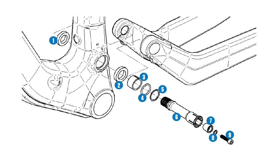

Hallo in die Runde:)
Endlich ist der Moment gekommen und ich konnte mein Rallonaufbau erstmals testen. Bin mega happy, musste nach der ersten Ausfahrt dann aber feststellen, dass meine Schwinge seitlich Spiel hat, sodass wohl auch beim Fahren das Rad samt Bremsscheibe aufgrund des Spiels Kontakt mit den Bremsbelägen bekommt und uuultra laut & nervig quietscht.
Die Ursache liegt offensichtlich am Main Pivot, nach dem ich jetzt auch näher mal schauen wollte, muss aber sagen, dass mir das etwas Probleme bereitet. Schraube und Konus hatte ich schon draußen aber danach tu ich mich schwer. Laut Explosionszeichnung hat die Achse ja noch n Gewinde, sprich rausschlagen mitm Gummihammer macht kein Sinn, andererseits gibts aber auch nix wo ich n Inbus o.ä. ansetzen könnte zum rausdrehen..
Braucht man evtl Spezialwerkzeug?
Hatte schonmal jemand selbiges Problem?
Wäre super dankbar für jede Hilfe!
Lg BeneAnhang anzeigen 1103818
Ich hatte auch Ärger damit und hier den Ablauf zum Lösen geschrieben. Glaube nach Entdernen der Schraube und heraus fummeln des Konuses, kannst du mit einem 8er? Inbus die Achse raus Schrauben. Alles von der nicht Antriebsseite. Viel Erfolg
Den konus habe ich immer mit einem 6er inbus gelöst. Braucht etwas Kraft, knackt dann laut, aber geht.
