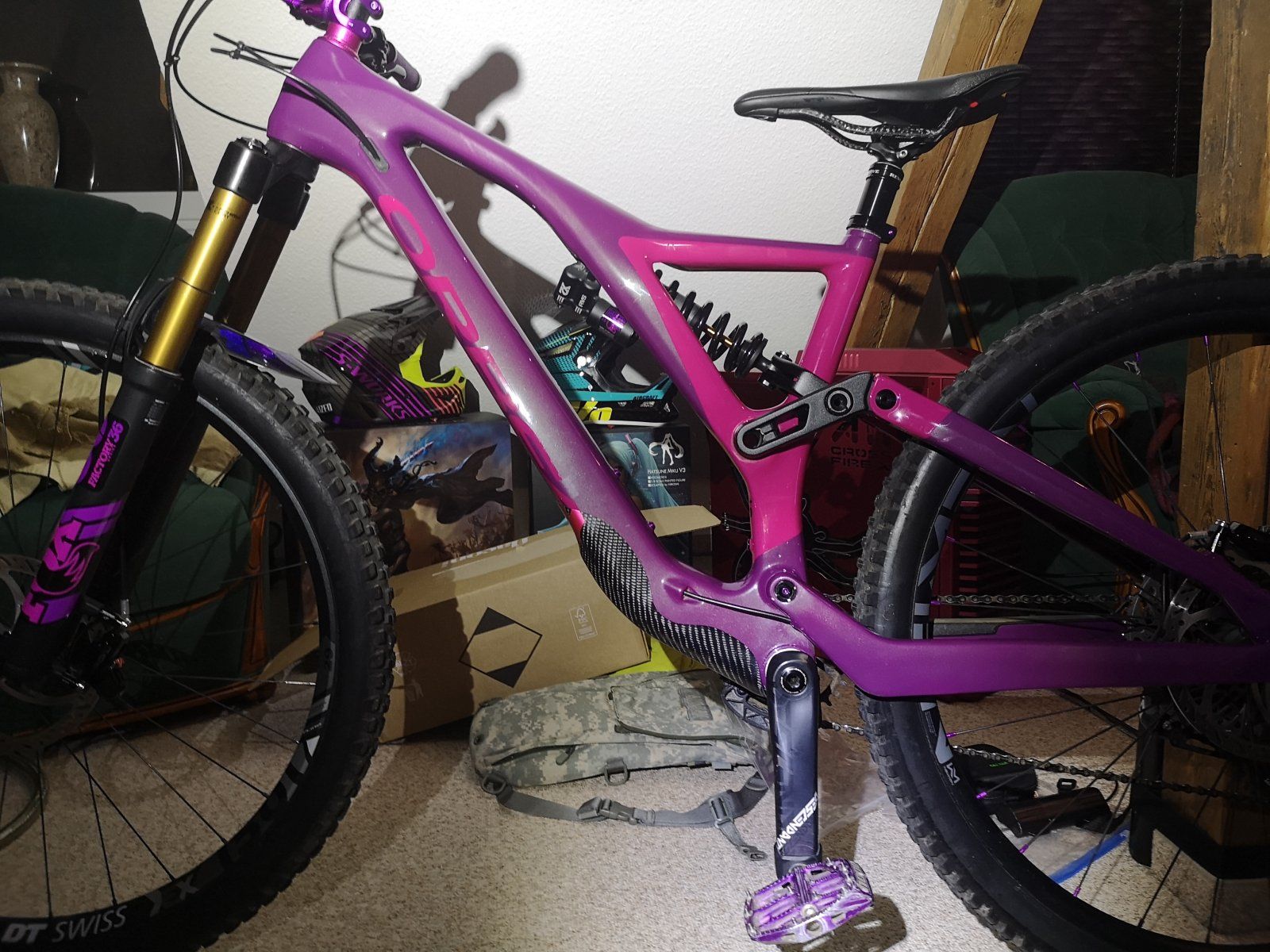

Hier war ja mal die Frage, wie Rockguardz bei lila aussieht. Ist zwar glänzend und nicht matt, aber als Anhalt...
