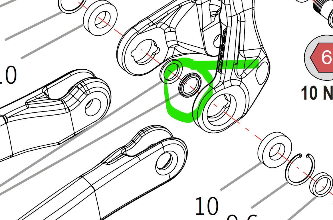

Hallo zusammen
Habe an meinem 2021 Oiz (OMX) mal alle Lager gewechselt und beim auseinanderbauen leider nicht aufgepasst. Aber vielleicht kann mir jemand die Frage beantworten
Im Bluepaper ist es leider nicht wirklich gut ersichtlich
Es gibt in Summe 6 Stück Unterlegscheiben, 4 schmale und 2 etwas Breitere jeweils mit Fase
Wie herum werden denn die 2 Scheiben 9.5 eingebaut Fase zum Lager oder weg vom Lager

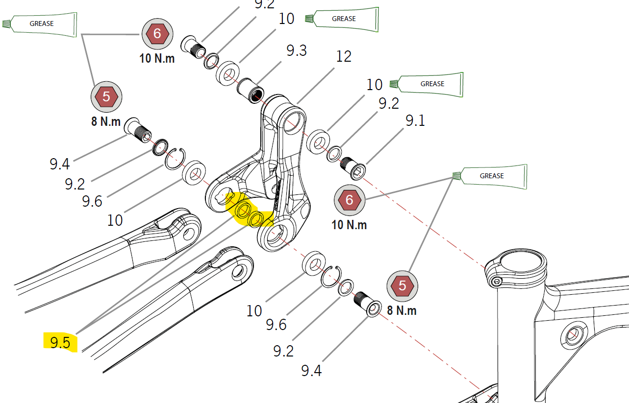

Hallo zusammen
Danke MartinAnhang anzeigen 1836385
Distanzscheiben immer so einbauen, dass nur Kontakt mit dem inneren Ring des Lagers besteht. Das dürfte also Fase in Richtung Lager bedeuten.
dass nur Kontakt mit dem inneren Ring des Lagers besteht, Ist vollkommen richtig. Wenn die Distanzscheibe den gleiche Durchmesser wie das Lager hat.
Wenn aber die Distanzscheibe kleiner als das Lager ist würde ich die Seite mit der Fase nach außen tun. Damit kein Schmutz in das Lager kommt.

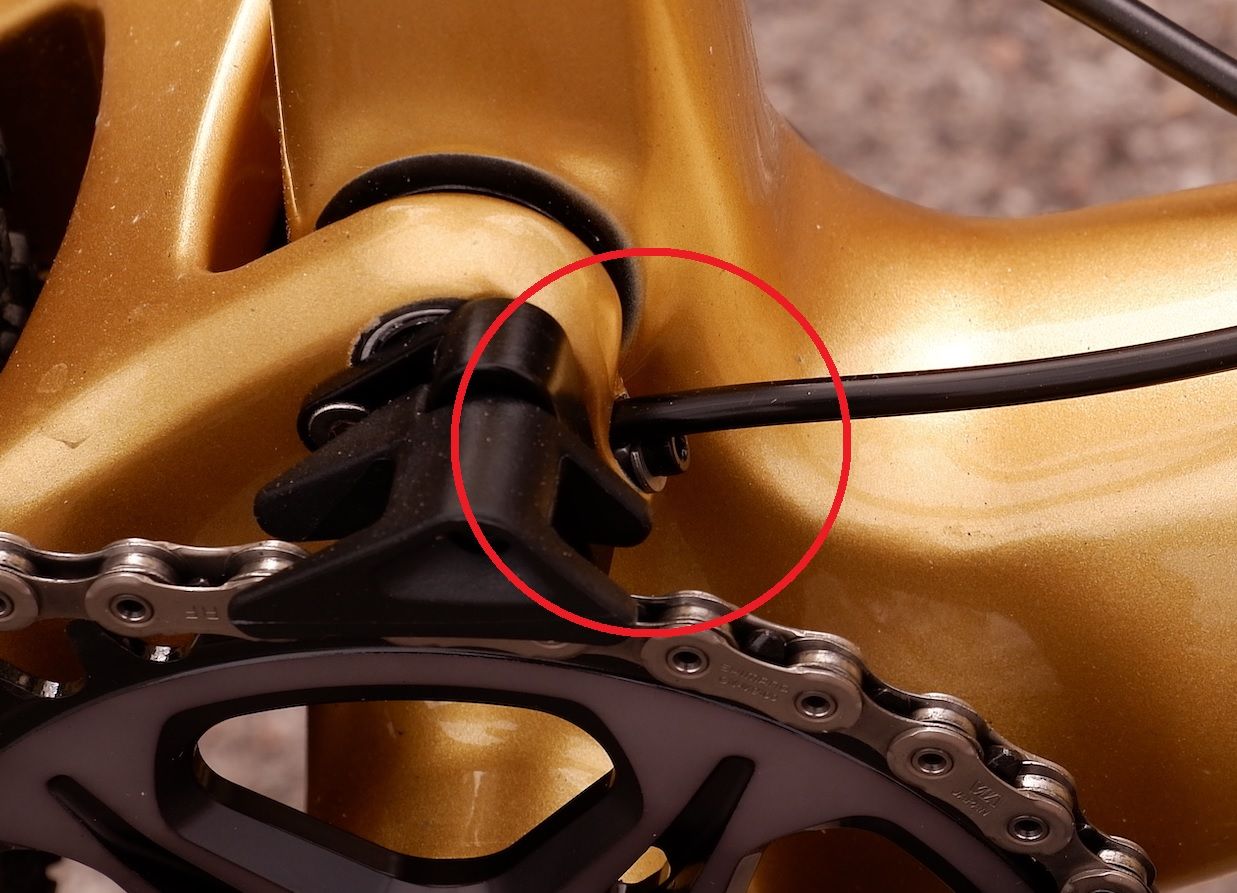

Moin. Ich bin wieder am basteln, mehr schlecht als recht. Ich würde gerne meine Schaltzughülle erneuern. Bevor ich wieder irgendwas zerammel frag ich hier mal nach.
Ich stoße auf ein Problem: Im Bild sieht man, dass der Zug an dieser Stelle mittels Schraube fixiert ist. Die Schraube lässt sich eher schwer lösen und rausdrehen. Im Netz habe ich gelesen, dass man sie nicht ganz rausdrehen sollte, da sonst das Gegenstück im Rahmen landet. Die Hülle sitzt an der Stelle aber richtig fest. Irgendwelche Tipps?
Wie sind generell eure Erfahrungen hier mit dem Hüllenwechsel? In dem einen oder anderen Build Video auf sieht das eigentlich sehr einfach aus. Die Zugangspunkte sind ja theoretisch recht clever gelöst, sodass man gut verlegen kann, oder?
Das ist eindeutig richtig, wie ich dir aus eigener Erfahrung berichten kann. 😖
Du kannst die Schraube schon einige Umdrehungen lösen, sie steckt schon ein paar mm im Gewinde. Dann die Schraube wieder reindrücken. Damit solltest du die Verspannung eigentlich lösen können.
Es ist machbar. Von vorn nach hinten. Die Abdeckung hinten kann man abschrauben, dann bekommt man ein vergleichsweise großes Loch.
Wenn du die Möglichkeit hast, würde ich aber alte und neue Hülle miteinander verbinden und damit die neue Hülle durchziehen.
