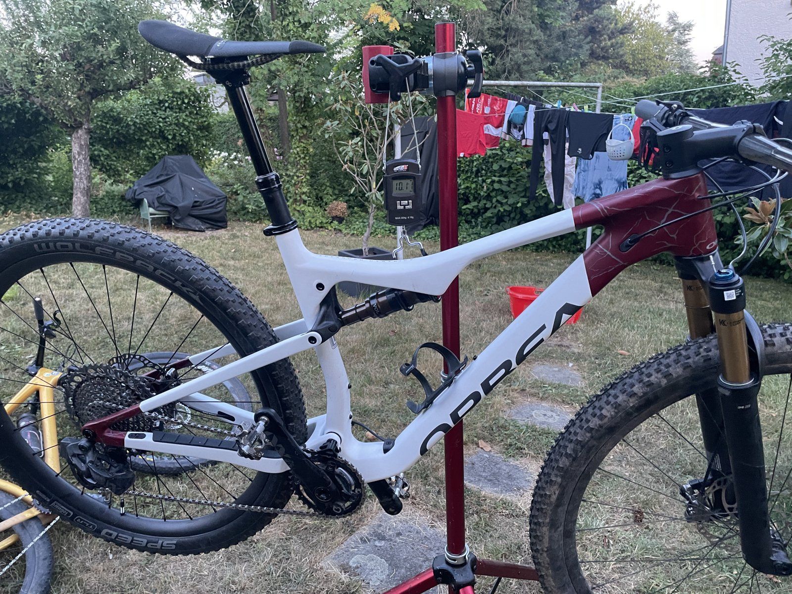

Na da bin ich mal gespannt, ich bekomme hoffentlich Anfang Juni genau das gleiche. Ausstattung wird auch ziemlich gleich. Was für einen LRS hast du? Laut Teileliste sollte ich auf etwa 9,6 kg kommen.
LRS ist von Felix aufgebaut:
Nabe Nonplus Components front boost 28L schwarz 1,00 Stk.
Nabe Nonplus Components rear boost 28L schwarz 1,00 Stk.
Felge Duke LuckyJack SLS3 30 mm 29" 28L Carbon-ud 2,00 Stk.
Sapim CX-Ray schwarz 294mm 28,00 Stk.
Sapim CX-Ray schwarz 296mm 14,00 Stk.
Sapim CX-Sprint schwarz 294mm 14,00 Stk.
Nippel Sapim Polyax doublesquare 16x2mm schwarz 56,00 Stk.
XTR-Bremsen
XX1 AXS
NEXT-SL Kurbeln
Berg-Lenker
Newmen Vorbau
Tune Flaschenhalter
Xpedo-Pedale
Wollte auch auf niedrige 9,7kg kommen. 100gr sind wahrscheinlich in und an den Reifen. Hatte aber keine Lust 10 Reifen zu ordern und auszusortieren
Edit: Ja ist das 22er, noch mit alter Leitungsführung. Deswegen hatte ich auch die Hoffnung der Rahmen spart im Vergleich zum 19er zumal auch in Carbon Raw. Aber die 34er war dann doch schwerer als gedacht.
