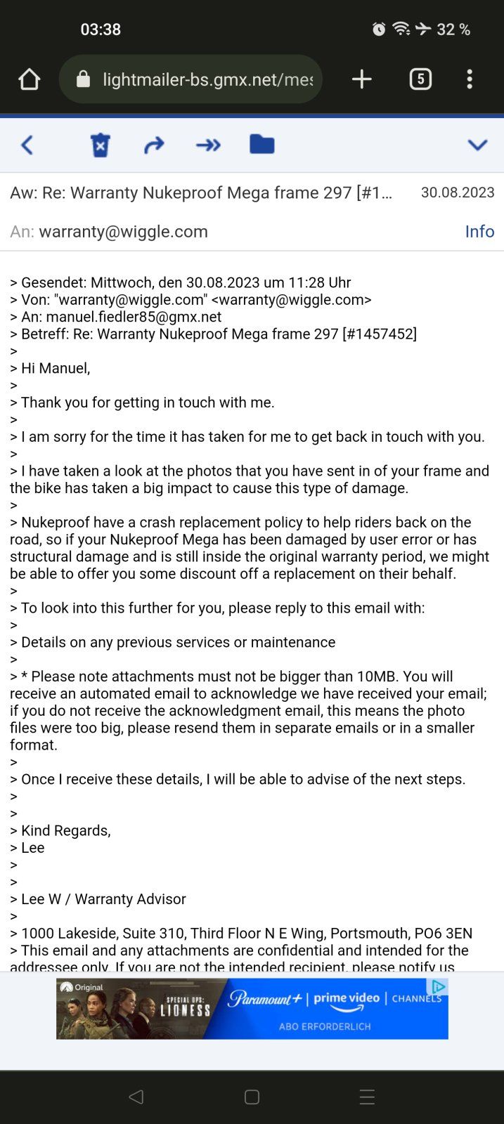

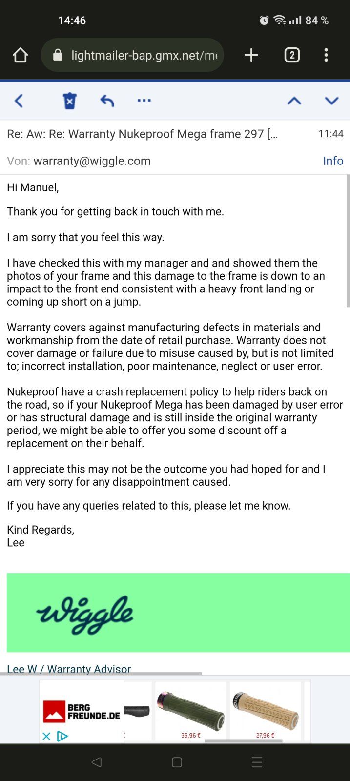

Warum wiggle mir die Garantie verwehrt, ich weiß es nicht. Sie unterstellen mir Sachen die nicht passiert sind und verweisen mich auf Nukeproof Crash Replacement (aber kein Sturz, kein Unfall, nicht der Gleichen). Das Fahrrad ist in einem perfekten Zustand, bis auf den Rahmen. Sie knallen es dir an den Kopf und sind durch mit dem Sachverhalt. Am Rad deutet nichts auf irgendeine Art Fehlverhalten hin.
Dieser Bruch ist mir im Bikepark Blackmountain passiert und der Betreiber ist Nukeproof Händler, seit mehr als 8Jahren. Er meinte Klassiker bei diesem Rahmen, zu oft gesehen und reklamiert bei den 2022 Modellen. Nukeproof hat ihm geantwortet Er solle sich an den online Händler wenden. Er konnte für nichts bewirken. Und wiggle will mir keine Garantie gewähren. Also sind mir die Hände gebunden.
