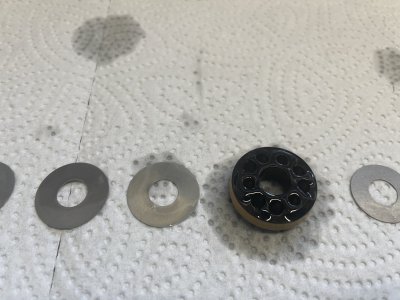

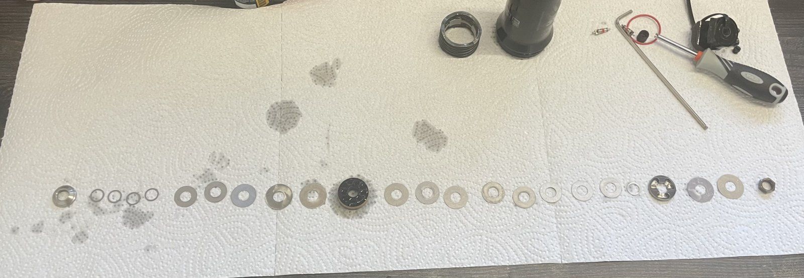

Sooo ... ich habe meine Ersatzteile und das Service Kit für den Superdeluxe Air Dämpfer.
Da es der originale "Nukeproof-Tune" ist, würde ich alles ausmessen und für die Nachwelt dokumentieren.
Was für Infos braucht ihr (du, @xrated ) und was soll ich fotografieren?

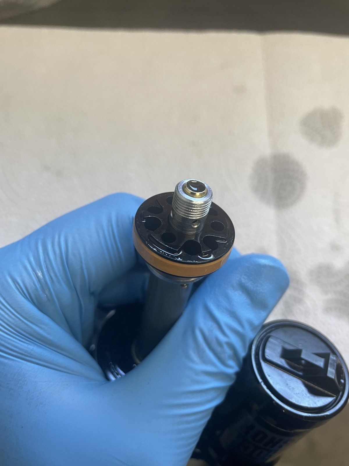

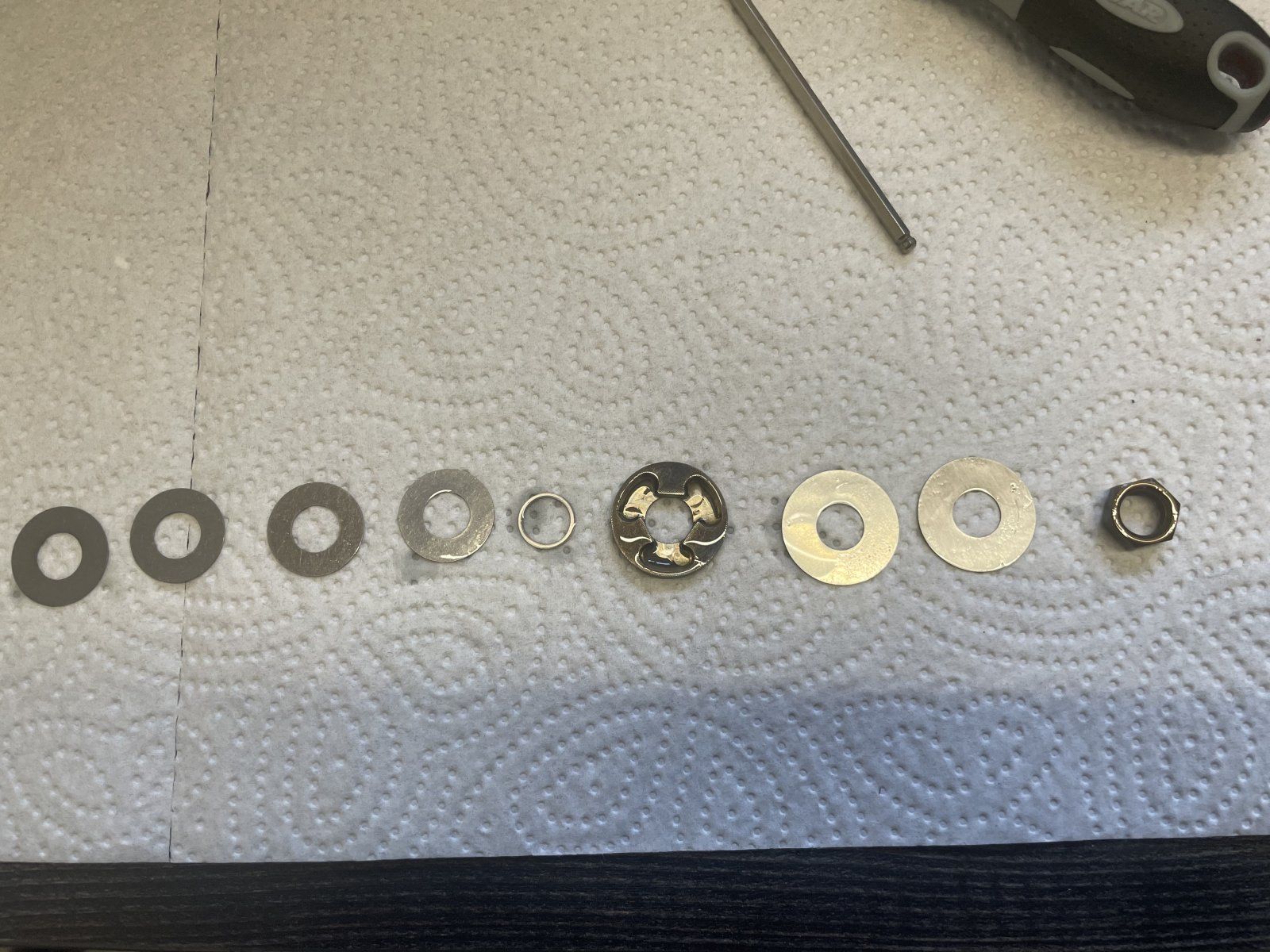

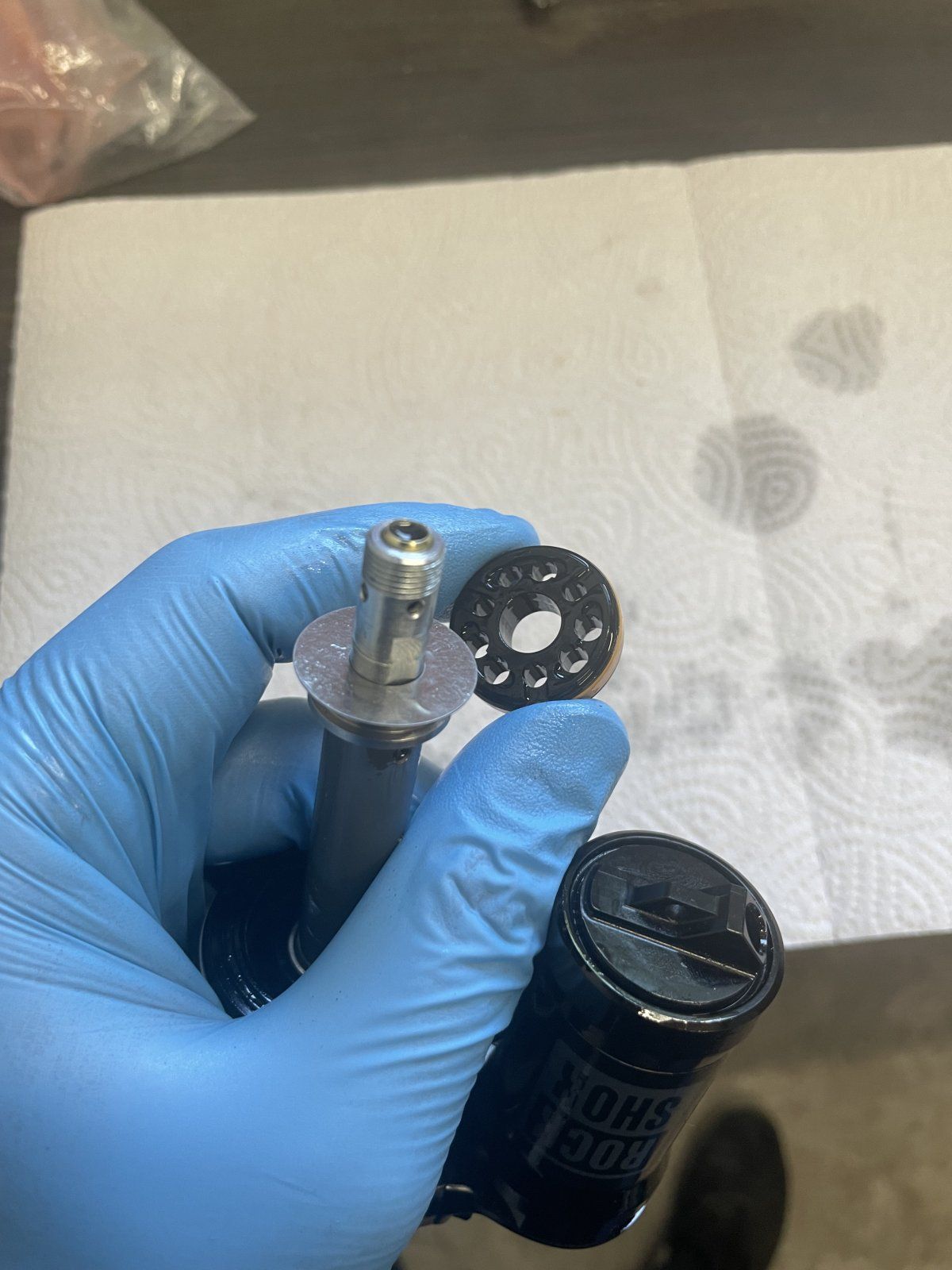

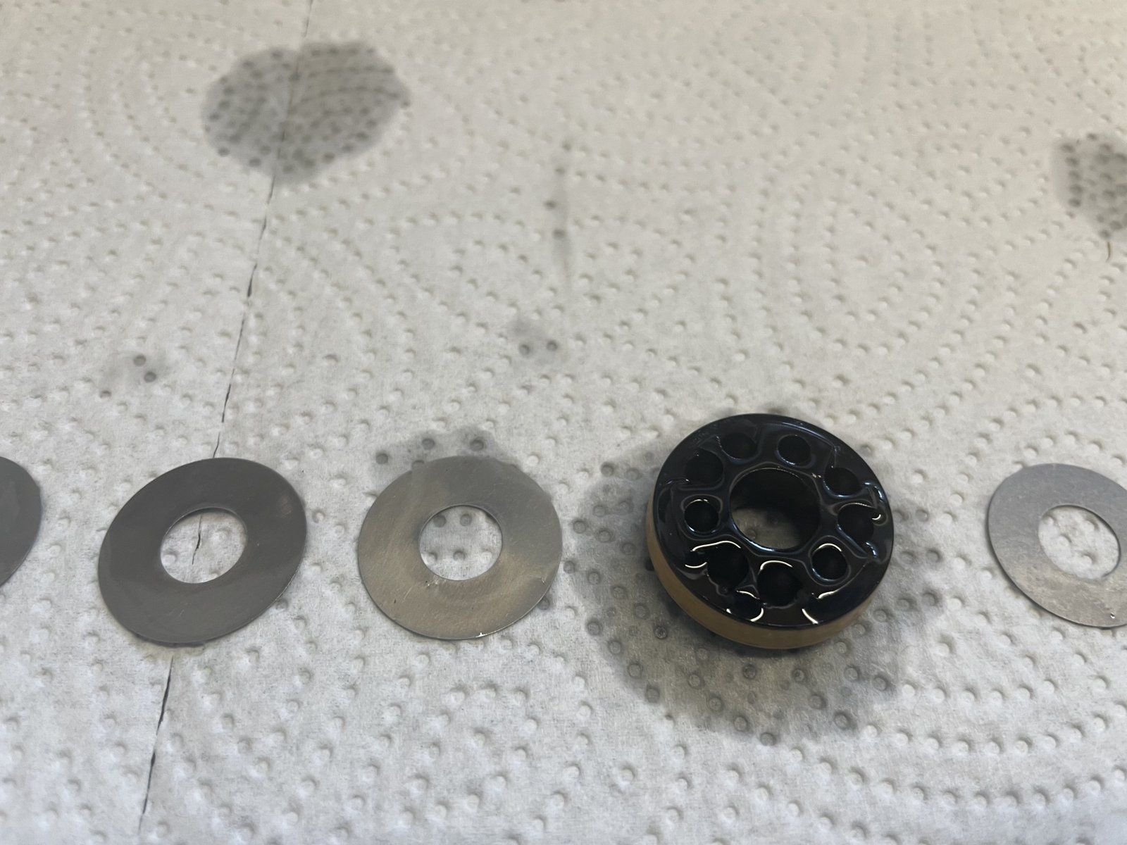

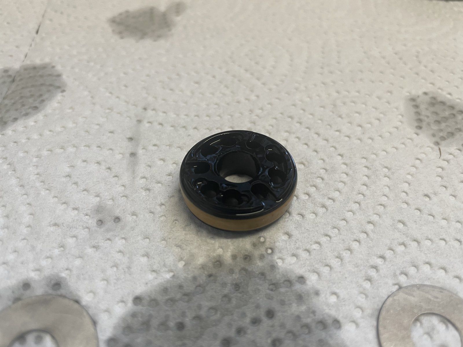

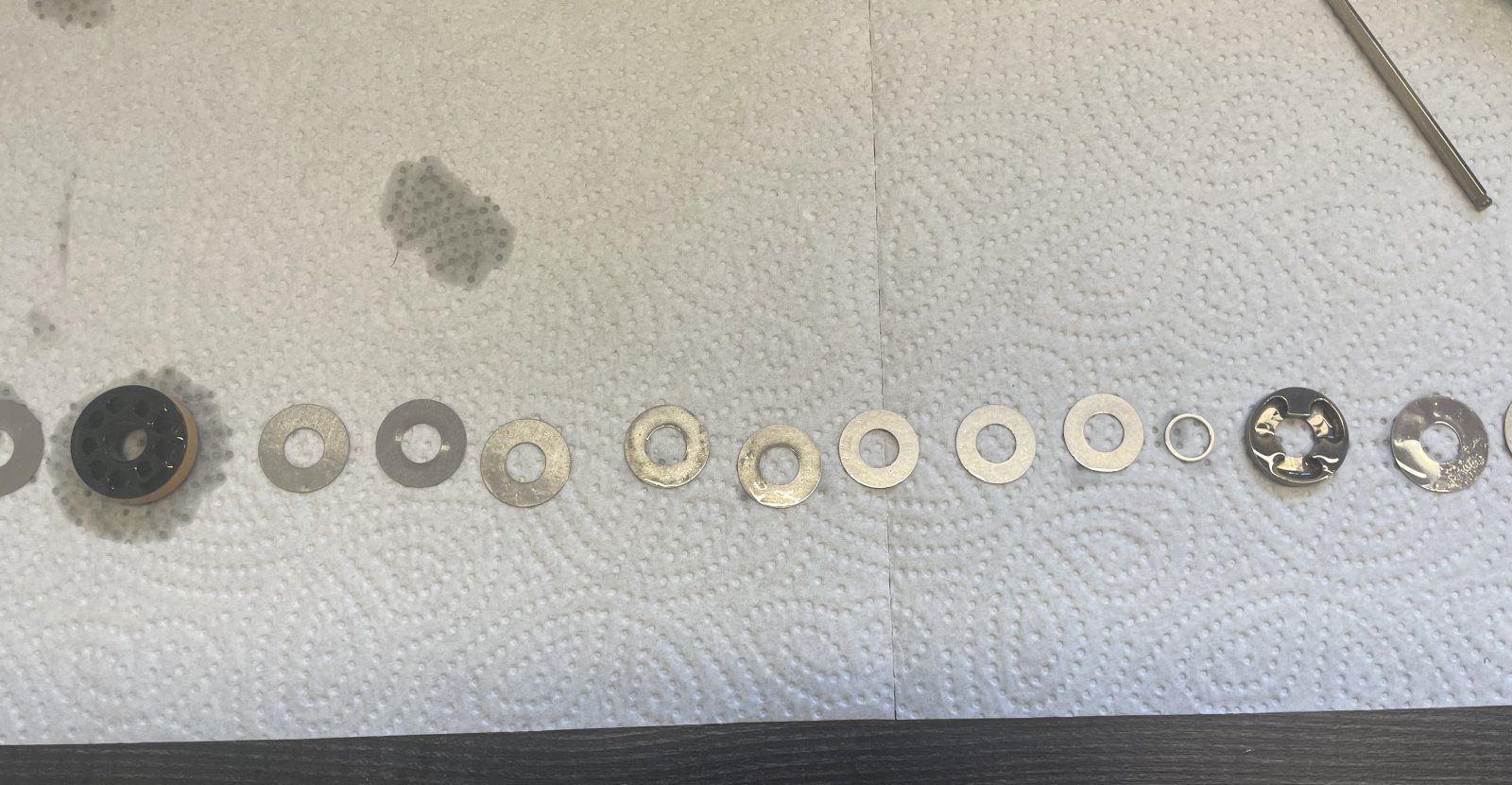

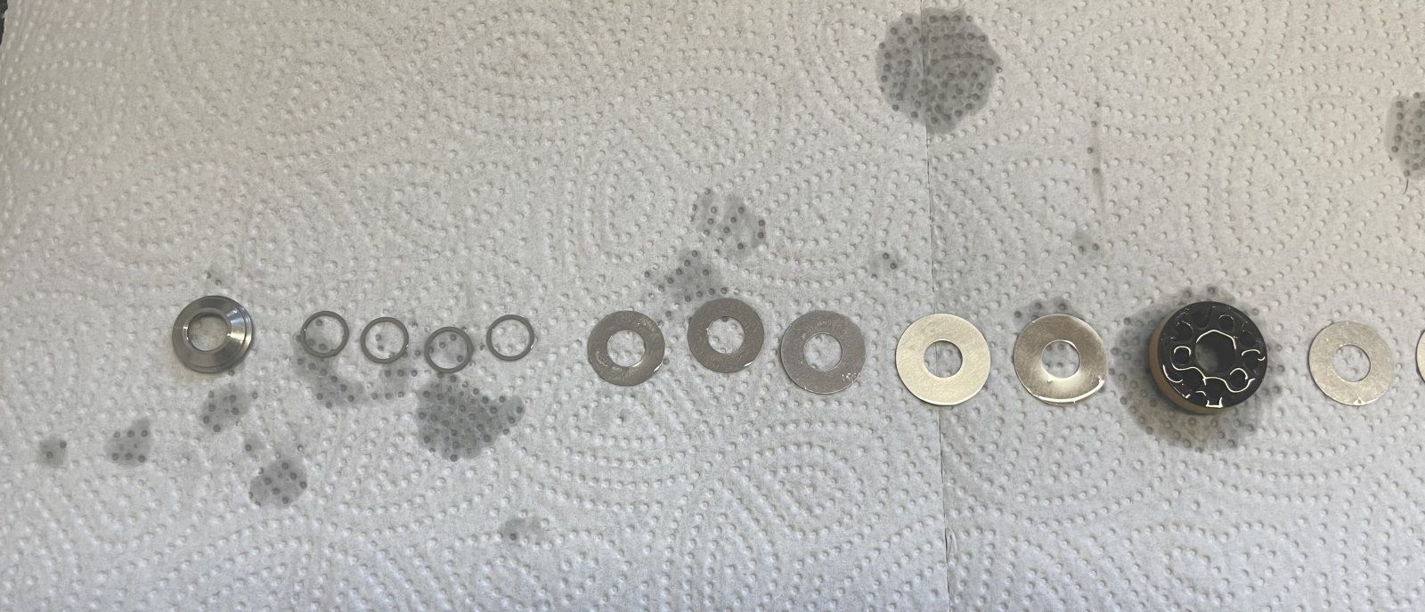

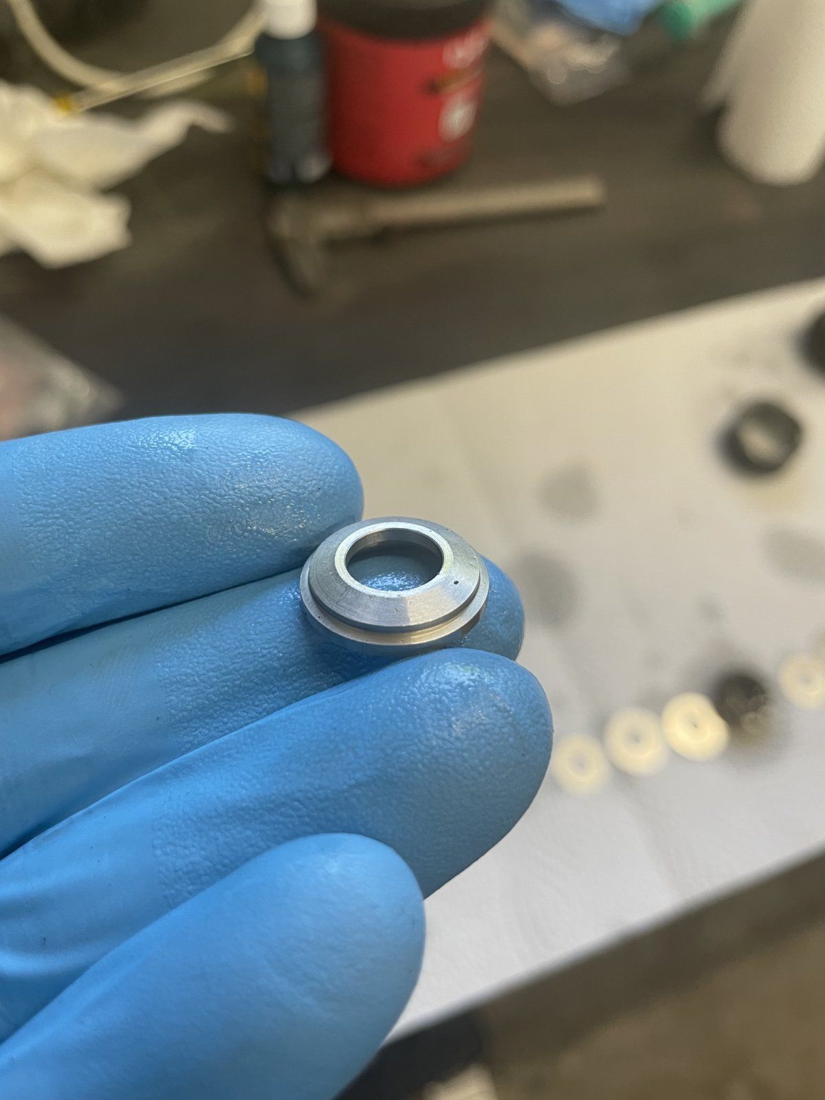

So, ich habe den Superdeluxe Air mit dem Zaubertune "LIN L1 HOTDOG" zerlegt.
Die Dicke der Shims ist gemessen .... keine Ahnung warum die nicht gerade metrische maße haben.
Anbei der Tune und Bilder:
Mutter
2x 22x8x0.18
Rebound Check Plate -plan unten
1x 11x8x0.2
3x 18x8x0.22
2x 19x8x0.22
3x 20x8x0.22
Hotdog Kolben - Taschen unten
1x 22x8x0.18
1x 22x8x0.12
1x 20x8x0.12
2x 18x8x0.12
3x 11x8x0.3
1x 11x8x0.2
Top Out Plate (Konischer Spacer)
Kolbenstange

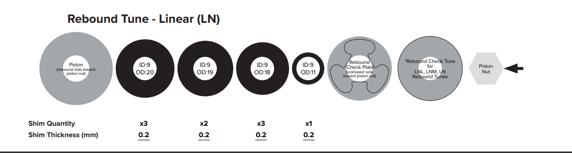

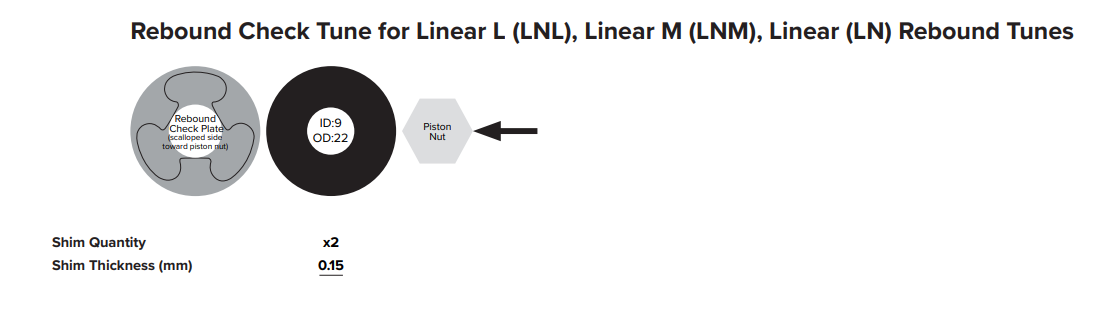

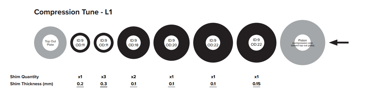

Gerade noch mal abgeglichen - ist also ein ganz normaler RS Tune:
Dann wäre die Bezeichnung eigentlich "LNL1 Hotdog" besser als "LIN L1 HOTDOG"
Mutter
2x 22x8x0.18
1x 11x8x0.2
3x 18x8x0.22
2x 19x8x0.22
3x 20x8x0.22
1x 22x8x0.18
1x 22x8x0.12
1x 20x8x0.12
2x 18x8x0.12
3x 11x8x0.3
1x 11x8x0.2
Kolbenstange
