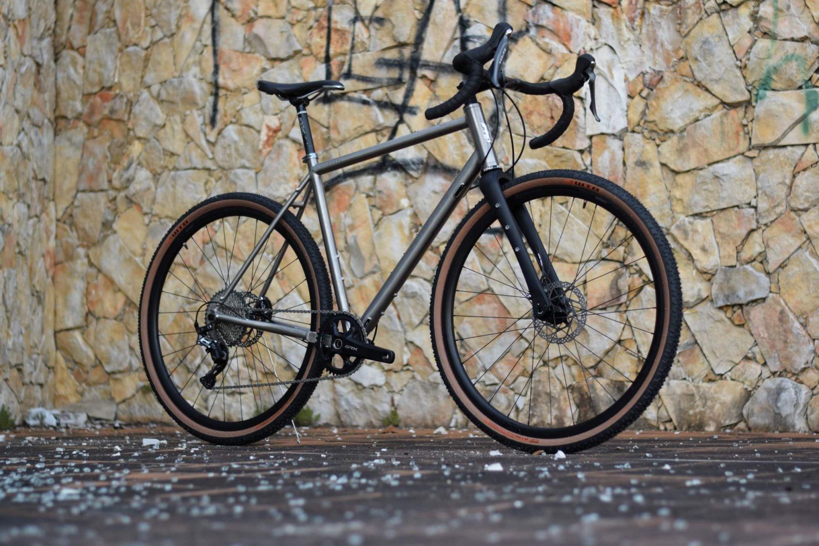

Ein 29-er Jeronimo (Rahmen), direkt von der Insel, wie auf'm Bild 10,7kg und hab's dann mal verkauft, da ich mit den 29-er nicht kann ...

Schön mit der internen (jetzt serienmäßigen) Kabelführung - allerdings nur bei der Bremsleitung intern bis zur Kettenstrebe.
Weiß jemand, ob hier der Zug auch um das Innnenlager/-hülse in einem Zugführungsröhrchen geführt wird?
intern bis hinten nur auf der Bremszugseite (beim Schaltzug kommt dieser unten am Unterrohr ja wieder raus; geht hier dann ja auch rein bautechnisch nicht durch die antriebsseitige Kettenstrebe).
Aber wie wird die Bremszughülle um das Innenlager, respektive "Innenlagerverbindungshülse", geführt (ohne auch zu klappern)?
Auch die Bremsleitung verlässt doch den Rahmen am Unterrohr und geht dann erst nach dem Tretlager wieder in die Strebe 🤔
Die Frage ist ob da überhaupt Platz wäre für eine Leitung. BSA ist ja jetzt nicht so üppig vom Platzangebot und der Aufwand wäre wenn es ginge sicherlich noch mal ein anderer und würde sich nochmal auf den Preis niederschlagen. Letztendlich ist es wie es ist......👯‍♀️
Das ist ja schon eine komische Konstruktion - erst interne Führung im Unterrohr, dann wieder über das Tretlagergehäuse raus, um dann für nur vielleicht 20cm in den Kettenstreben zu verschwinden!
Entweder komplett intern (müsste eigentlich ja selbst bei BSA gehen), oder gar nicht.
Diese Zugverlegung ist beim Produzenten Waltly Standard. Mein Rahmen hat sie auch. Kann nichts Negatives berichten. Die Optik mag (von unten!) schräg aussehen. Aber die Verlegung der Leitung und des Zuges war traumhaft einfach im Vergleich zu vollintegrierten Zügen.
