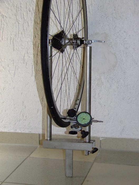

Ich lese hier z.B. oft, dass man einen automatischen Mittenfinder braucht. Wozu? Messuhr ansetzen - Umschlagmessung machen und fertig. Das erübrigt übrigens auch eine Zentrierlehre.
Wer mit einer Messuhr ein Rad zentrieren will braucht nur zwei stabile Aufnahmen für die Achse und einen fixen Punkt für den Messfühler. Wie alles andere drum herum aussieht spielt absolut keine Rolle.

Ich setze meinen Messfühler, von der Messuhr, nur einmal an und verstelle dann nichts mehr daran. Dabei richte ich die Uhr so aus, dass sie etwa in beiden Richtungen noch den gleichen Stellweg hat. Dann mache ich einmal die Umschlagmessung und habe dann den Wert auf den ich zentriere, das wars. An der Messuhr verstelle ich dabei nichts mehr.
Hallo "Master | Torben", dein Zentrierständer seht perfekt aus:daumen:
Ich habe in einer Nachtaktion meinen Gepäckträger zur Hilfe gennomen:)
