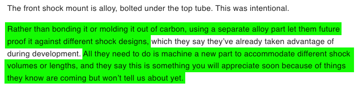

Noch ganz interessant, bezogen auf den Bike Rumor Artikel:
