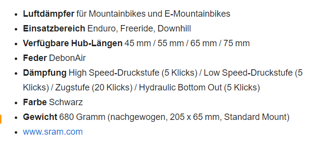

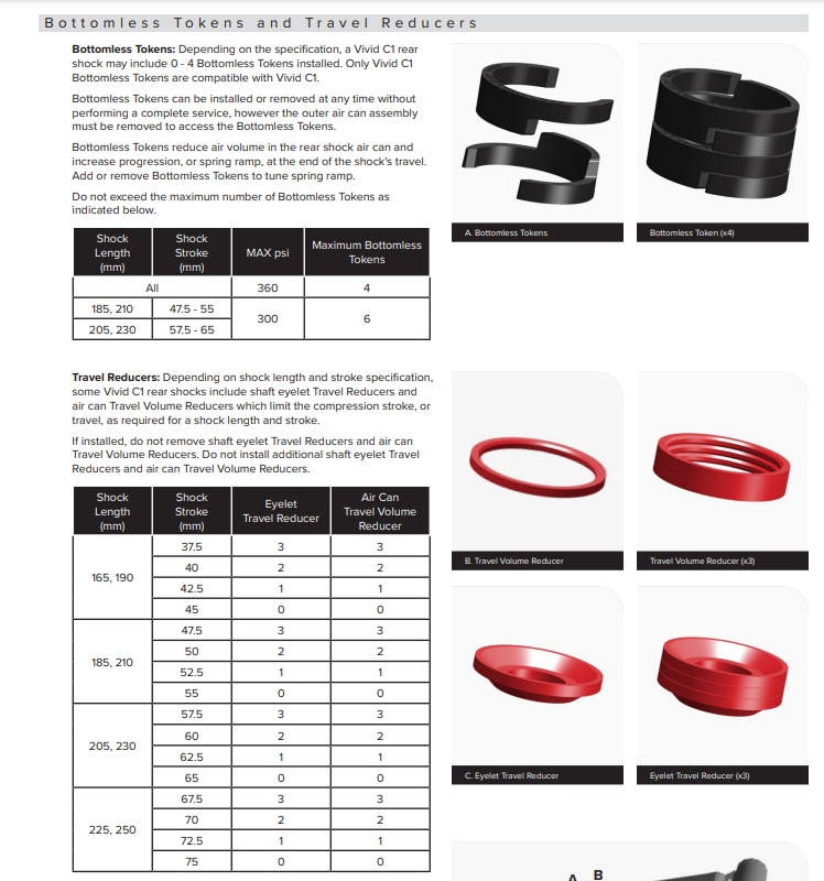

Lässt sich bei dem neuen Dämpfer eigentlich die Länge des Hubs per Spacer anpassen oder ist man auf die verfügbaren Längen beschränkt?
Gerade geschaut: Es geht:
https://www.sram.com/globalassets/d...rear-suspension/2024-vivid-service-manual.pdfS. 38
Wenn schon welche installiert sind. Das wird auf OEM Dämpfer abzielen, die dann eben schon für den jeweiligen Rahmen angepasst sind.
nein. Da steht nicht hinzufügen, nicht entfernen.
Es ist wie beim SD Coil mit HBO, man kann den federweg höchst wahrscheinlich nicht mehr ohne weitere interne änderungen anpassen.
Wenn das wirklich so ist, hätte man im Aftermarket aber aktuell nur die Wahl zwischen 45 mm / 55 mm / 65 mm / 75 mm Hub. Das wäre selten dämlich.
