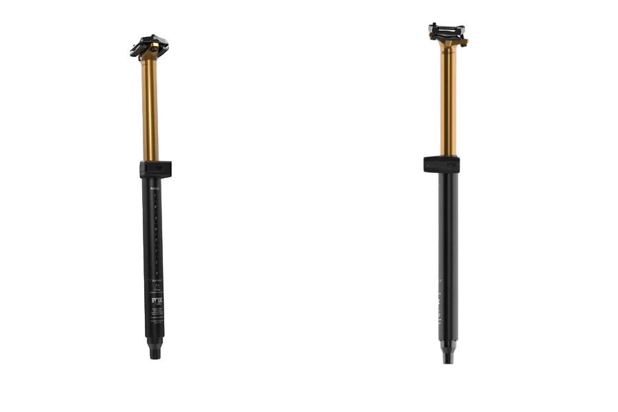

Wenn die aber nur 175mm hat (wie auf dem Bild zu erkennen) dann können die sie auch stecken lassen
Hoffentlich kommt sie auch mit min. 200mm
