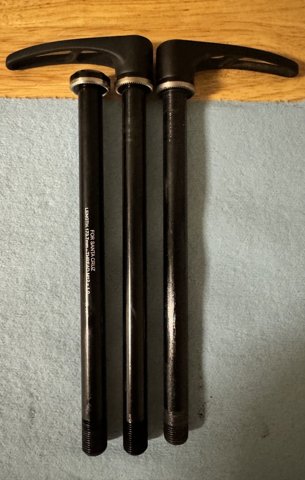

Kann mir hier jemand wegen der Hinterrad Achse helfen?
Suche einen Ersatz da der Hebel der DT Swiss Achse abgefallen ist. (Nein nicht die Variante zum abnehmen).
Danke und Grüße
Ist auch im v2 Standardmäßig drin
Und ist ja klar, dass die Overall unterschiedlich lang sind. Die eine ist mit Hebel die andere ohne. Wichtig ist nur, dass du boost bestellst
Überzeugend und selbstsicher geschrieben, doch Vorsicht, falsch: der MT V1 hatte definitiv Boost, aber keine "Boost-Achse", sondern die für 142x12!
Das MT V2 hat ein UDH-Schaltauge und benötigt eine etwas längere Achse als der V1 - das kann es nicht stimmen, dass die dieselbe Achse drinnenhaben.
Wenn du Burgtec willst, schau z.B. bei Gocycle. Da gibt es die mit dem Maß wie bei det DT Swiss, und du kannst die schwarze ohne Mutter nehmen und Geld sparen, wenn du keine farblichen Idee umsetzen willst.
Der Kollege oben ist korrekt. Die aelteren Rahmen hatten zwar Boost, aber die Achsen ansich waren kuerzer. Aber die passen auch…. sind halt n paar Gewindegaenge weniger.
Fuer die neuen Rahmen brauchts die 137.7mm lange Version. Von DT Swiss gibts ja droelf verschieden lange Versionen mit allen moeglichen Gewindegaengen..
Hier vlnr Burgtec OE, DTSwiss aftermarket artikelnummer s.o., MT1 OE
Fuer die neuen Rahmen brauchts die 173.7mm lange Version. Von DT Swiss gibts ja droelf verschieden lange Versionen mit allen moeglichen Gewindegaengen..
173,7mm - sonst alles korrekt. Danke für dein Bild der verschiedenen Achsen!

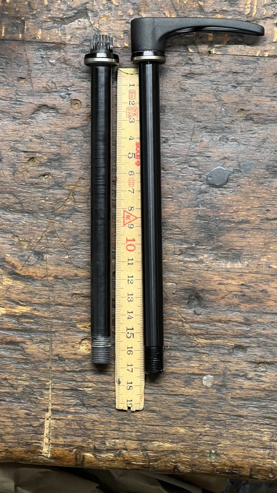

Kurzer Nachtrag zur Achsen Diskussion:
Links die alte Originale mit wohl 168mm
Rechts die bestellte neue mit 173mm
(Grund für neuBestellung: Hebel verloren…)
Passt ins originale SC- und UDH Schaltauge
Die neueren Raeder haben die Burgtec 173.7mm Achsen drin. Beim MT1 ist die 168mm Variante drin. Warum in dem Fall jetzt auch die 168mm Version verbaut war… war vllt Covid verschuldet und ist vllt dann nicht das einzige Teil was off-Spec ist. Die ham ja ne Zeit lang ALLES verbaut, nur um Raeder an den Mann:innen zu bekommen. Gab ja nix…
Bin die 168mm Variante auch die ganze letzte Saison am Hightower gefahren… weil ich’s nicht besser wusste und n Schnellspanner wollte, bzw. aus dem brach liegenden MT1 hatte und blindlings rein gesteckt hab. Hatte auch keinerlei Probleme, und das ist mir jetzt erst waehrend der Veraeusserung des MT1 aufgefallen, dass umgekehrt die Burgtec da eben nicht rein passt.
