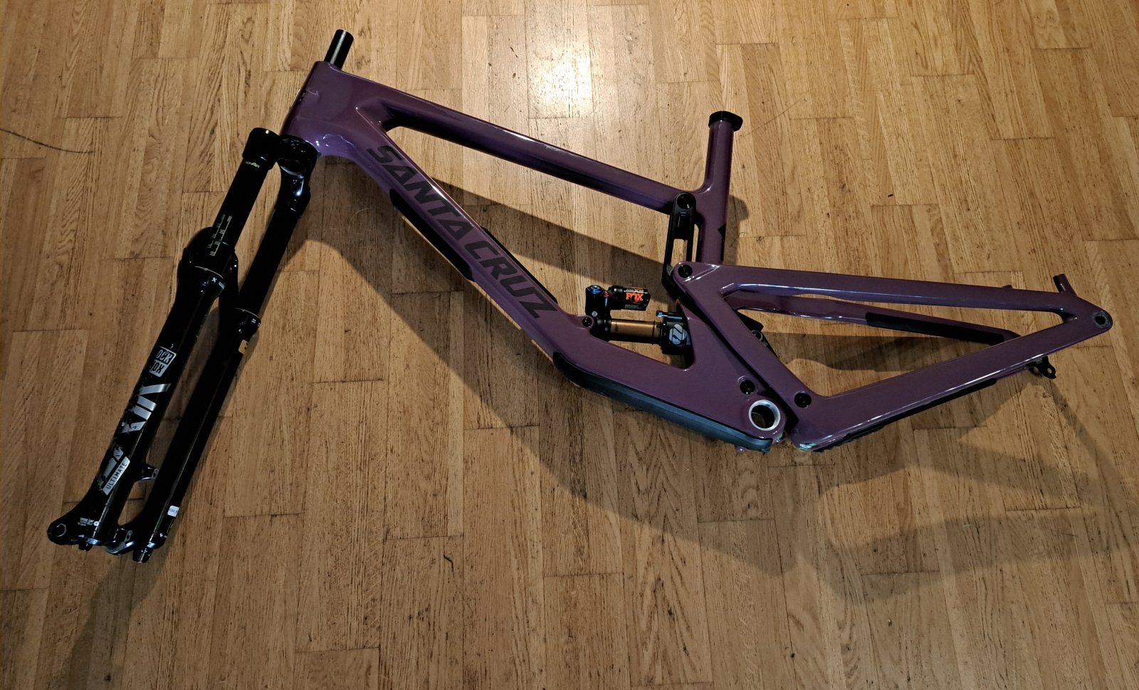

Gerade von Anyrace zurück. Marco hat mir ausnahmsweise im To-Go die Lyrik auf 170 mm getravelt. Ne 29er 170 mm hatte ich bis jetzt noch nicht vorne dran. Oh Mann, krass :).
Coole Socke, der Marco. War ein feiner Termin, um den Tuner meiner Teile mal selber kennenzulernen. Haben uns u. a. über den X2 sowie den SD Air und Coil unterhalten.
Nach dem Gespräch werde ich wohl nicht nur den SD Coil, sondern auch den Air erst einmal behalten. Sollte der X2 anfällig sein - ist übrigens ein 2023 gemäß Eingabe der Seriennummer bei ridefox - wäre der SD Air um einiges günstiger auf das Megatower Fahrwerk umzutunen, als einen neuen SD zu erstehen und diesen dann sowieso zum Tunen zu schicken.
Eine weitere Möglichkeit wäre aber auch, den X2, sollte er denn überhaupt Probleme machen, zum 2024 Update zu Fox zu schicken. Hab da auf jeden Fall genügend Optionen und kann quasi aus dem Vollen schöpfen :).

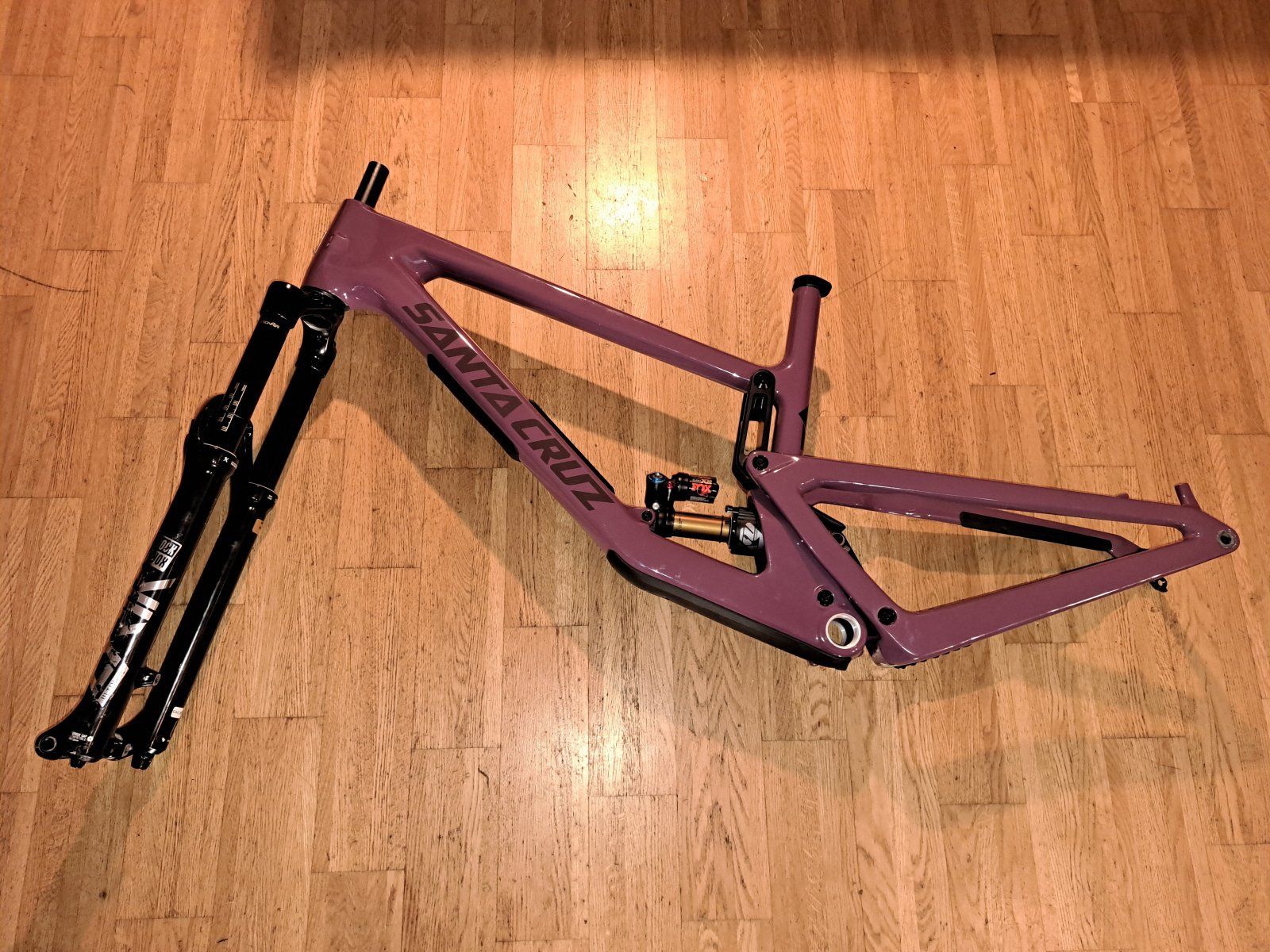

Unten noch zwei Fotos, auf denen die Farbe einmal mit und einmal ohne Blitz zu erkennen ist.
Jetzt fehlt nur noch der Steuersatz. Soll, laut r2-bike ab nächste Woche Freitag wieder verfügbar sein. Bestellt ist er schon, sodass es dann fix gehen sollte.
Am Wochenende werde ich schonmal die Leitungen reinziehen und das Innenlager montieren. An der Kurbel hab ich mich gegen das bisherige 28er und für ein 30er Kettenblatt entschieden, da die Kette mit dem 28er Blatt auf dem kleinsten Ritzel durchhängt (am Tallboy, an dem ich jetzt auch auf 30 gewechselt habe) und auf dem zweitkleinsten Ritzel der Abstand des oberen Schaltröllchens zum Ritzel eigentlich zu gering ist. Geht zwar, macht aber komische Geräusche. Und in den letzten Wochen war mir 28 vorne / 51 hinten manchmal fast ein wenig zu leicht. Daher jetzt erstmals mit 30 unterwegs.

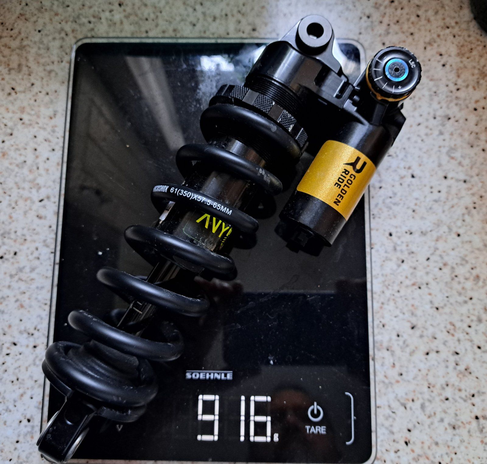

Der SD Coil wiegt mit der sackschweren RS-Feder 916 g. Das sind nur nichtmal ganz 200 g mehr, als der X2. Da noch ne leichte z. B. SAR-Feder rein, dann ist das bisschen Mehrgewicht für mich völlig vernachlässigbar. Quasi einmal im Gebüsch Austreten :).
Der Spezl meinte, unbedingt den Coil behalten, da das Fahrwerk damit noch besser performt. Da der Bursche weiß, wovon er spricht, werde ich das so machen. Die ersten Ausfahrten möchte ich aber erst mit dem X2 machen, um mir selber ein Urteil zu bilden.

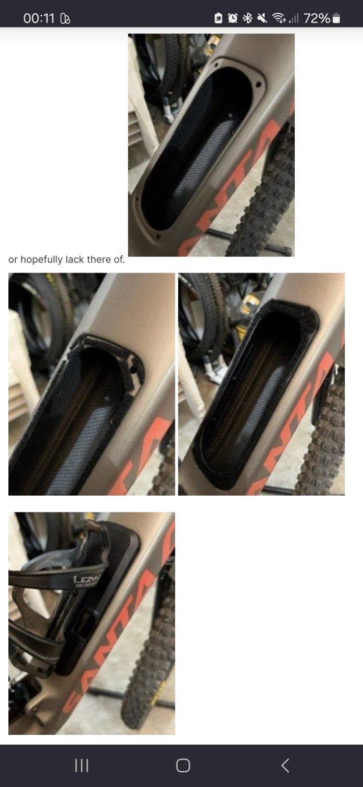

So das Klappern kam hauptsächlich von einem losen Steuersatz. Das knarzen der glovebox ging weg nachdem ich das bike gewachsen hab 🤣. Faszinierend vllt quillt das Plastik auf ich weiß es nicht. Naja hoffe das bleibt so ansonsten fette ich den Plastik Rahmen der Glovebox.
Hier mal Video vor und nach dem waschen.
Wow, das ist mal laut. Aber auch DIESES Problem hat mein Megatower nicht. Noch nicht zumindest

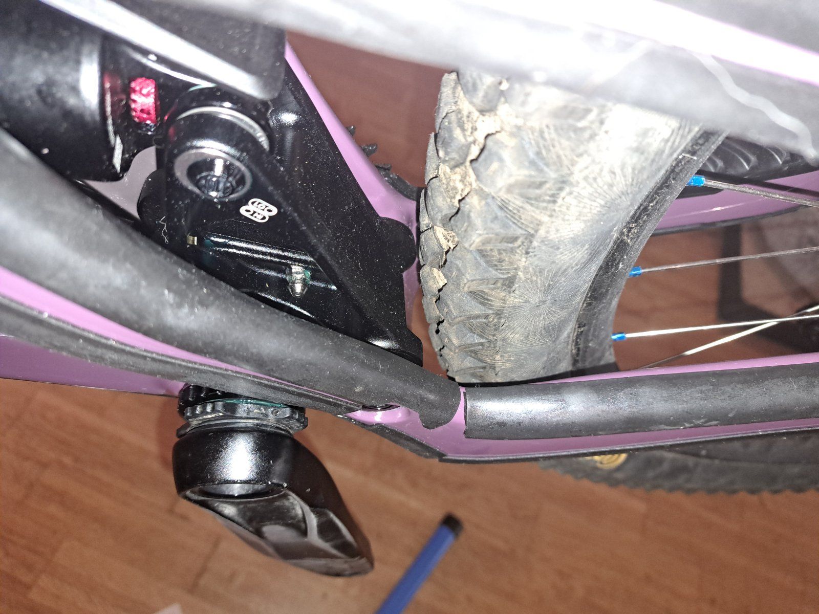

Der Reifen hat gar nix, war kein Durchschlag oder ähnliches. Habe einen Felsen seitlich erwischt auf dem Verbindungsweg zu champery. In dem großen langen Steinfeld
