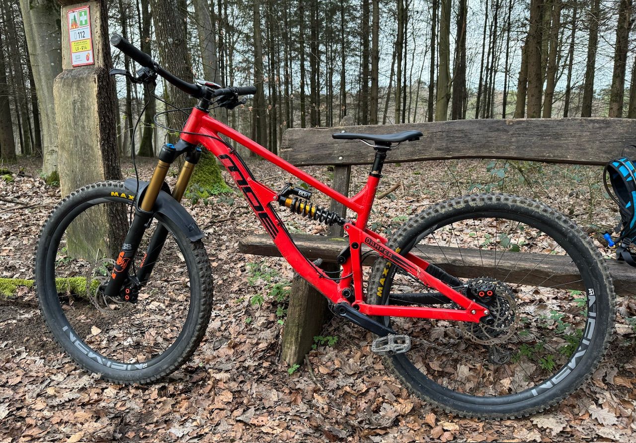

So, meins steht wieder... Anhang anzeigen 1860667
Ist mir doch glatt ein SCOR und ein Swoop dazwischen gekommen 😬
Da musste das MDE 15Monate warten 😄
Mara pro/Mezzer sind gerade nicht da aber sollen dann eigentlich ran. Oder doch EXT Storia/Fox Factory 🤔
dem Grün steht übrigens Kashima ganz gut finde ich
