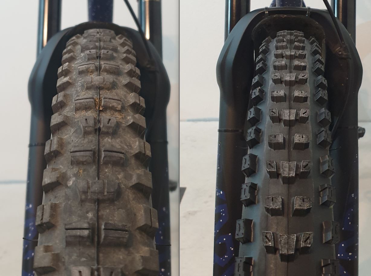

Dissector/Rekon erstes Review
DT Swiss EX1501 25mm +
Maxxis Rekon 27,5x2.4 Dual WT + Revoloop MTB Ultra
DT Swiss XM1501 40mm +
Maxxis Dissector 27,5x2.4 MaxxTerra WT + Revoloop MTB Ultra
Für den Anfang hab ich mich an den Reifendrücken meiner vorherigen Bereifung orientiert
(Conti
Mountainking/X-King RaceSport 2.4 mit
Schwalbe Aerothan).
Vorne 1,0 bar
Hinten 1,4 bar
Fahrergewicht ca. 72kg mit allem ;-)
Grundsätzlich muss man anmerken dass mit PU/TPU-Schläuchen etwas weniger Druck notwendig ist um die gleiche Verformung/Härte des
Reifen zu erzielen wie mit Butylschläuchen. Ähnlich Tubeless.
Die reine Luftdruckangabe ist damit nur bedingt aussagefähig.
Auf den DT
Felgen mit 25mm bzw. 40mm Maulweite bilden die
Reifen einen schönen "Shape" aus. Nicht zu eckig, nicht zu rund.
Auf den ersten Asphaltmetern ist ein etwas schlechteres Rollverhalten des
Maxxis Rekon im Vergleich zum Conti X-King aufgefallen. Aber noch voll im grünen Bereich. Vorne rollte der Dissector dafür besser als der
Mountainking.
Leider waren nur knochentrockene Schotterpisten und ein paar wurzelbespikte Trails auf dem Programm.
Nix wildes also. Max S2.
Gefühltes Dämpfungverhalten identisch zu meiner vorigen Bereifung. Jedoch sagt mir mein geeichter ;-) Daumendruck auf die Reifenflanken und mein Fahrgefühl dass ich den Druck eventuell noch etwas reduzieren könnte.
Beide
MAXXIS haben deutlich besseren Brems- und Kurvengripp auf losem Schotter als die Contis.
Vom Dissector bin ich sehr angetan. Den Rekon (Dual) habe ich speziell für die kalte und nasse Jahreszeit gewählt. Für die Sommermonate habe ich noch einen Ikon Speedmax 2.35 parat.
