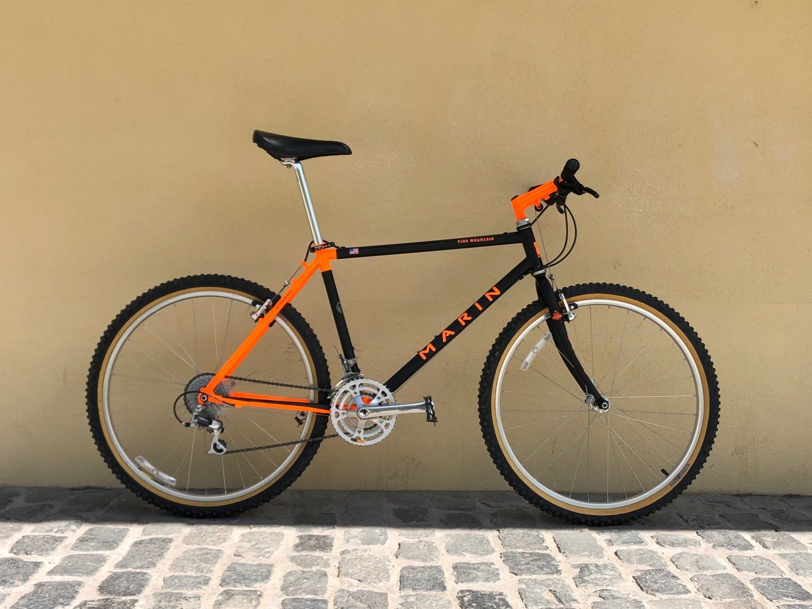

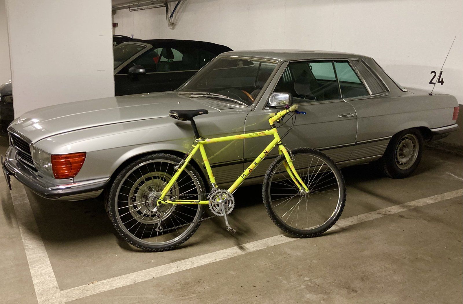

Zum Abschied hier nochmal das Marin Pine Mountain von 1992. Toll, dass es nun jemand gekauft hat, der in seiner Jugend ein 91er Palisades Trail fuhr, dem es perfekt passt und die Freude darüber wirklich anzumerken war.
Zurecht:awesome:
Absoluter Traum. Da war ich 13 und hab mir regelmäßig eine Lange Nase gemacht. Konnte den Katalog in und auswendig und in unserer Stadt fuhr jemand genau dieses. Das war nicht immer einfach ihn damit fahren zu sehen 😉

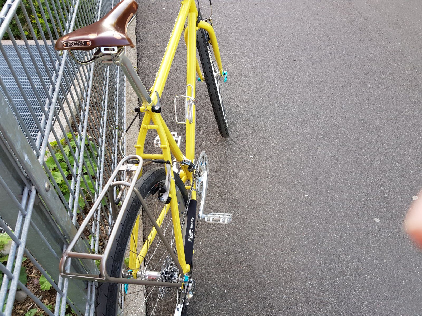

Da Galerie, hier mal meine Marin Bikes im fast aktuellen Aufbau:

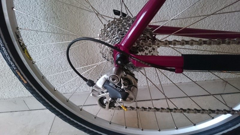

Marin Team Issue - der Sattel ist nur Platzhalter. Bekommt aber demnächst eine andere Sattelsütze (auch in silber) und Sattel. Zu Weihnachten habe ich mir einen Gilles Berthoud Sattel mit Titanstreben gegönnt. Desweiteren kommt dann der Sattelschnellspanner weg und wird gegen eine blaue Titanklemmschraube getauscht. Die Avid Hebel sind inzwischen gegen die orginal 738er XT V-Brake Hebel getauscht worden.
Microshift Daumis in Verbindung mit altem XTR Schaltwerk und 10er Kassette.

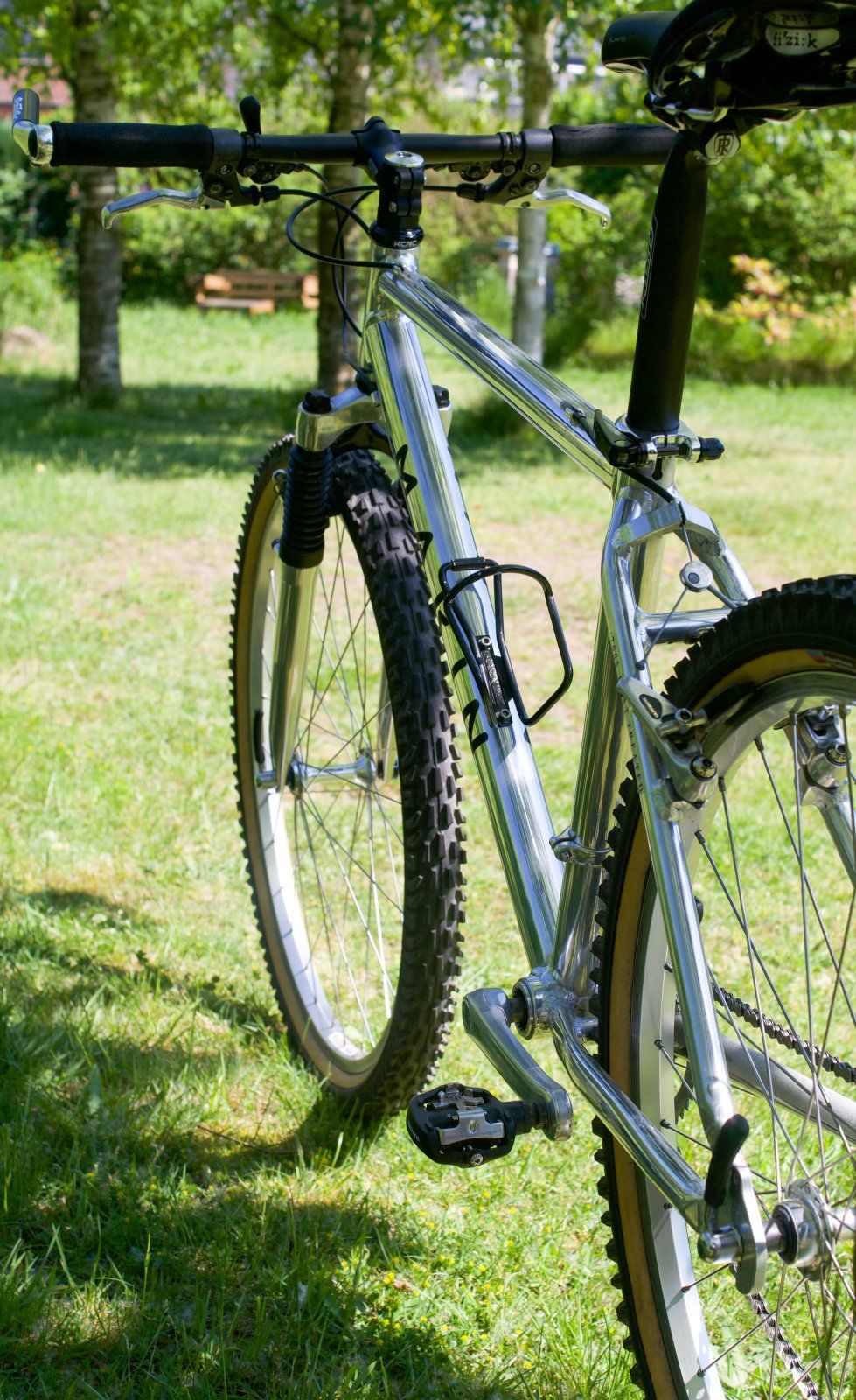

Mein Bear Valley SE - nur noch Rahmen und Gabel orginal. Habe das Rad vom Sammler gekauft - nur 50-60 Kilometer Laufleistung. Alles andere wurde getauscht ( XT 8-fach, Daumies usw.). Im Prinzip wurden bis auf die Kurbel (wenig Kilometer - wurde komplett poliert - neue TA Kettenblätter), die XT V-Brakes (20 KM Laufleistung - neue Beläge) nur Neuteile verwendet. Das schwarze Klebeband war nur auf der Sattelstütze, weil ich nach dem Putzen und fetten die Stütze wieder auf der gleichen Höhe haben wollte. Ist natürlich entfernt worden.

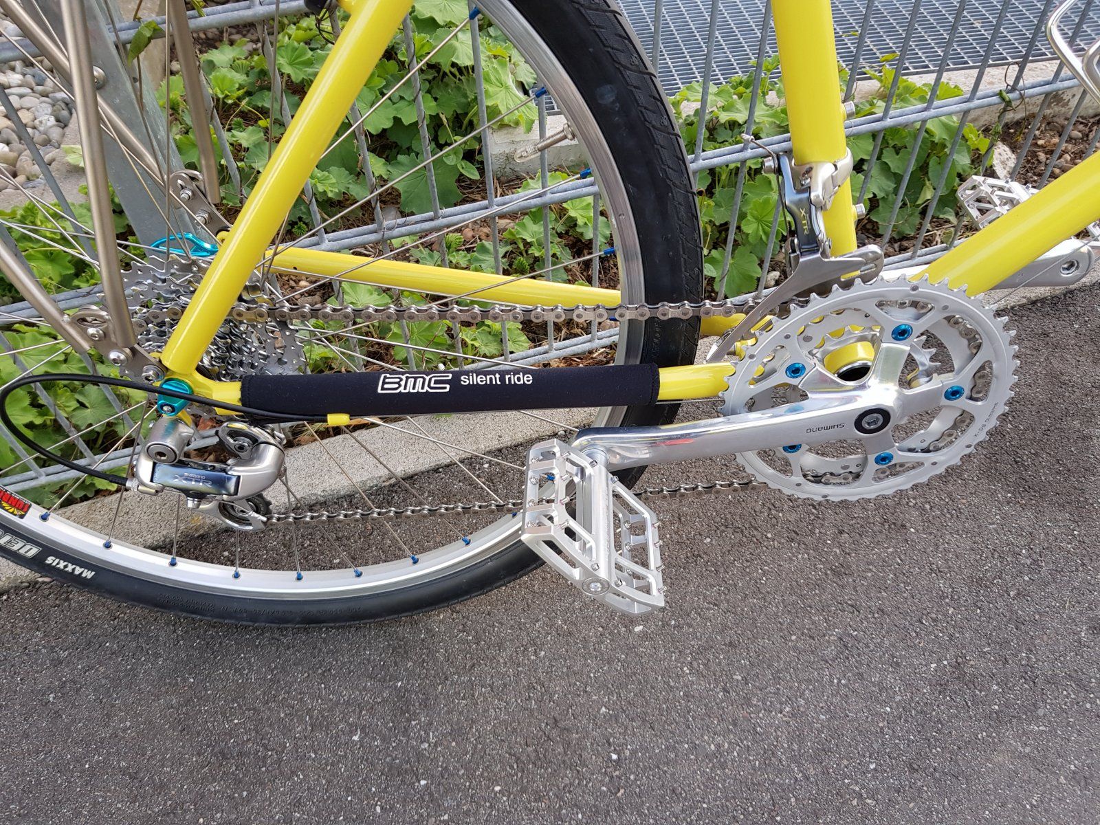

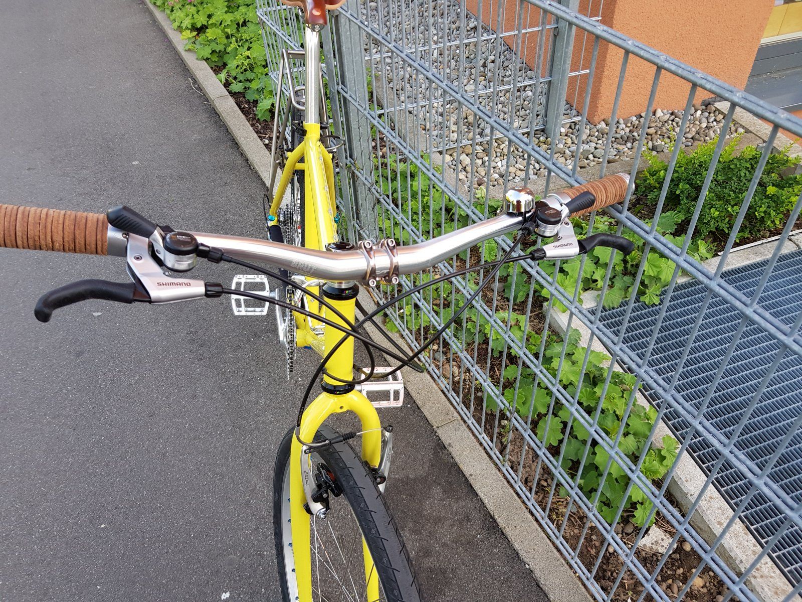

Marin Eldridge Grade - inzwischen mit Lederverhüterli auf dem Oberrohr (ist beim Abschließen ganz praktisch). und wie auf den letzten beiden Fotos mit Chris King Edelstahl Flaschenhalter und passenderen blauen Schnellspannern (die anderen gingen etwas ins türkis)
