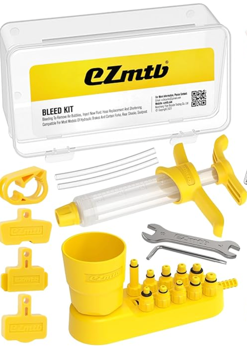

Hatte am gebraucht gekauften Rad eine MT7 SL dran deren vier Kolben nie ganz zurück fuhren, also immer leichtes Schleifen an neuer 2mm HC Scheibe. (Vorbesitzer hatte eine drin auf unter <1,6mm runtergefahren, die schleifte auch, da verbogen 😅) .
Ich hab vorher noch nie selbst entlüftet, also einfach mal mit folgendem Set angefangen, zuerst von oben die Spritze nur in die Öffnung gehalten und gezogen:
Ist das der richtige Weg? einfach nur die Spritze ins Loch oben reinhalten, oder muss sie zwingend mit dem Adapter reingeschraubt werden?
Das war dann nämlich das Zweite was ich versucht habe, mit Stück Schlauch zwischen Adapter und Spritze.
Da kam immer noch extrem viel Luft, mMn nicht mehr aus der Bremse heraus, sondern durch die Lücken zwischen Schlauch und Adapter angesaugt.
Das rausgezogene Öl durch den Geber wieder reinzudrücken ging dann auch nicht mehr, lief schon am Adapter seitlich raus.
Also dachte ich, dann wohl von unten durch den Bremssattel wieder auffüllen.
Dabei hab ich entweder mit zu viel Druck gepresst oder die Bremse mit eingesetztem Sicherungsklotz gezogen und es spritzte alles oben aus dem Gehäuse vom Geber raus...
Wie kommt man auf die Idee, so anzufangen?
Nein, der richtige Weg steht in der Betriebsanleitung von Magura.

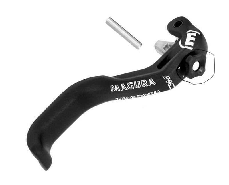

Kann ich da den Carbon Einfinger Hebel von der MT7 dran schrauben? Und kommt das Ding wirklich auch mit MT7 Bremsklotz mit 4 Kolben klar?
Warum besorgst du dir nicht das Magura-Set? Da passt alles, und du brauchst keine Adapter. Und wenn du nur die Schnellentlüftung machen willst, besorge dir eine passende Spritze (ist ein medizinisches Standardteil) und bohre das nötige Loch dort rein, wie es auch Magura vorgibt.
Hast du dir die Magura-Anleitungen ("gedruckt" bzw. PDF, und die Videos) mal angeschaut? Dort ist das Prozedere beschrieben.
Zu 1: Nein. MT5-Geber und MT7-Geber haben unterschiedliche Hebelbefestigungen.
Zu 2: Die MT5 hat auch vier Kolben, und die haben die gleiche Fläche wie die der MT7. Wohl anders ist lediglich der Rollback der verbauten Kolbendichtungen, was bei der MT7 zu einem geringeren Leerweg führt. Das ist aber dem Geber egal, hat nur zur Folge, dass die MT7 schneller zubeißt und etwas schwieriger schleiffrei auszurichten ist als die MT5.
hmja, hatte auf das Wort "Universal-Set" vertraut, hätte ich genauer hinschauen sollen 🤨
Und nur Videos geschaut, ich les mir das jetzt doch mal durch ;)
Lohnen sich die 1 Finger Hebel für die MT5? Würde es ja gerne mal ausprobieren aber 25€ pro Hebel bei einem Neupreis der Gesamtanlage von 75€ finde ich schon sehr steil.
Ich find die ergonomisch viel besser als die Zweifinger Hebel. Aber 25€ ist arg teuer. Schau mal im Bikemarkt, gibt immer mal wieder Leute die Hebel von kaputten Gebern günstig verkaufen.
nein, am leerweg ändert sich ja nichts
Nur von der Haptik habe ich gemeint jetzt.
Diese breiten (ich glaub die haben sie schon geändert mittlerweile) mt5 Hebel mochte ich gar nicht. So hab ich die neuen Einfingerbremshebel raufgegeben.
