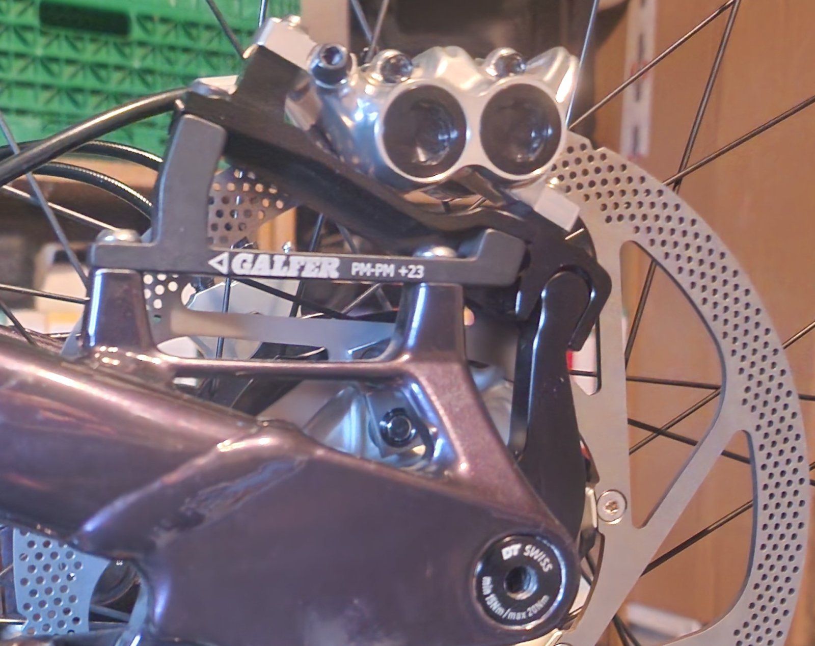

da sind wir auf einer linie , kann dir da nur zustimmen , die durchschraubadapter kommen mir nicht ans rad ,
weder gescheit zu planen noch sind schrauben dafür gedacht auf schrägzug beansprucht zu werden.
da ist 3 mal geplant , dass will ich mir beim nächsten umbau sparen , daher die eigenkonstruktion.
hab nochmal in der konstruktion geschaut , sind sogar 14mm luft , sollte also save passen :daumen:
Was isn das? 🤣aber alle Achtung dass du sowas kannst
Der Adapterturm ? Kommt durch die drehmomentstütze der nabenschaltung , und die gibt es leider nur in der Ausführung , blieb auf die Schnelle halt nix anderes wie stapeln ... Aber funktioniert , da jede ebene geplant wurde . Der andere sieht dann deutlich zivilisierter aus 8)
