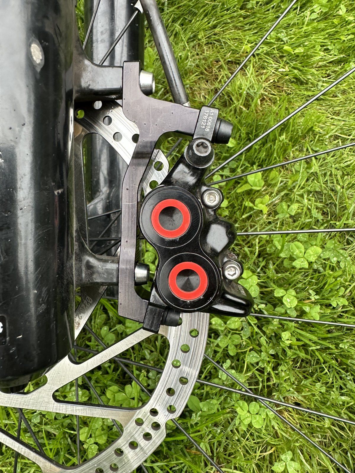

Es gibt von Hope einen 200 auf 220 PM Adapter.
Da 200 ein Scheibendurchmesser ist, den ausschließlich SRAM verwendet, hatte ich die Hoffnung, der könnte das Problem lösen - es muß ja einen Unterschied zum ebenfalls existierenden Hope PM +20 Adapter geben.
Und ja: Der korrigiert das eine Grad Fehlstellung.
Den nutze ich an der ZEB mit der Magura MT5.
Damit ist die Bremse ruhig gestellt.

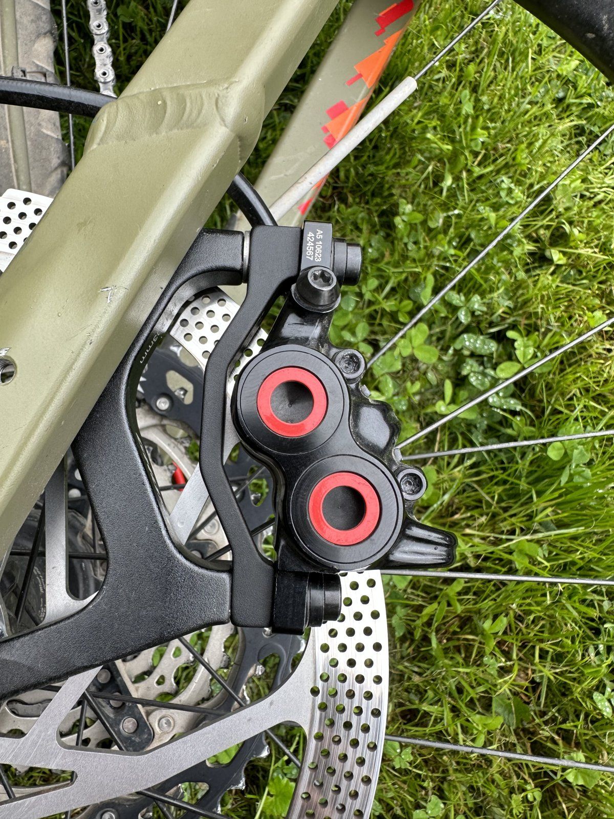

Das ist die 203mm-Bremsaufnahme meines Ghost Riot und der Adapter ist ein Magura +17 mm.
Sollte theoretisch passen.
Praktisch stehen Bremsbelag und Reibring erst parallel, wenn wie im Foto zu sehen der Sattel mit 1,2mm Beilagscheiben einseitig unterfüttert wird.
Ohne diese Beilagscheibe war die Bremse - Marketing-speech - „akustisch sehr präsent“.
Meine Kumpels wussten jederzeit wo ich war. 😂
Nachtrag: Das Provisorium habe ich durch eine sauber Lösung ersetzt.

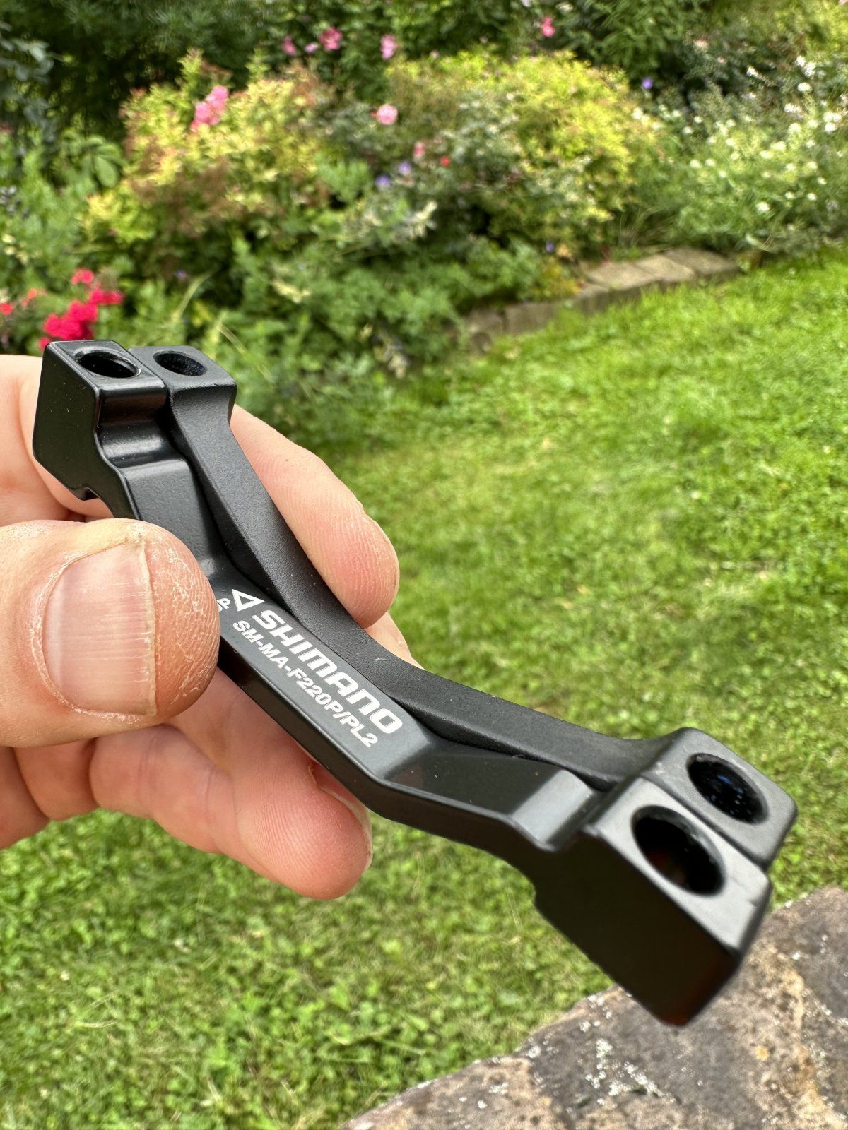

Es gibt von Ghost auch einen 200mm PM Aufsatz (verbaut war 203 mm)
Ab da bringt dann Shimanos 200 auf 220 PM Adapter die fehlenden 20mm UND das benötigte Grad Drehung des Sattels.
Jetzt liegen die Oberkanten der Bremsbeläge bündig zur Scheibe.
