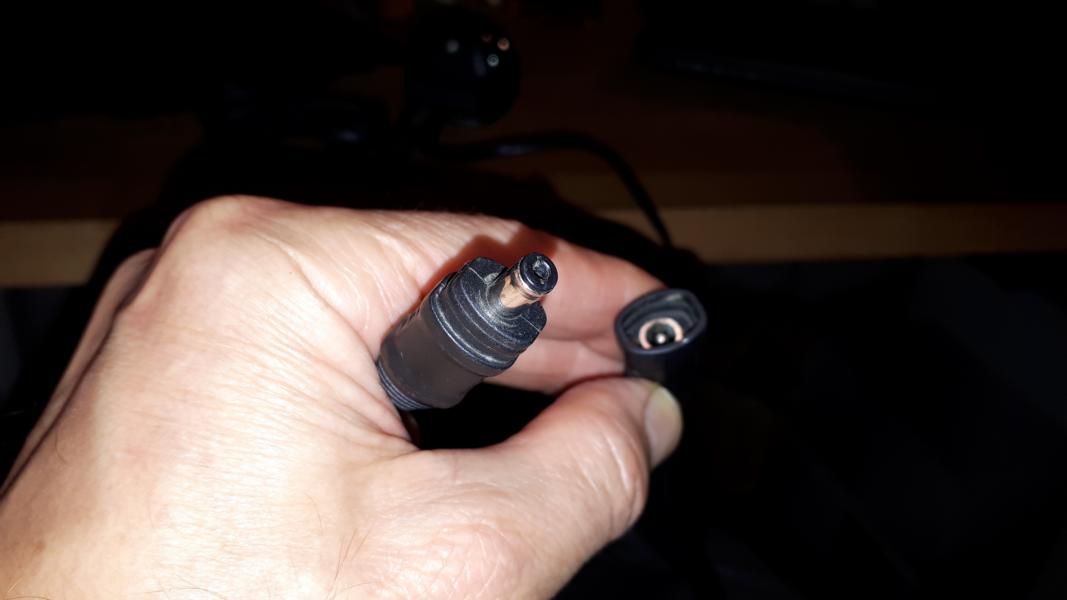

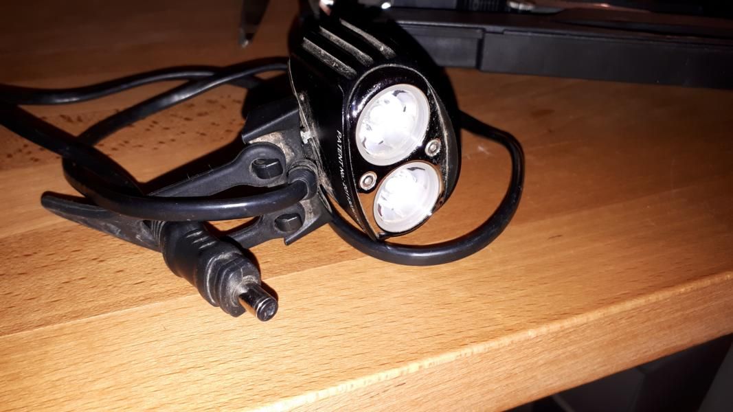

Dass die Steckverbindung alte Lampe/Kreuzberg Akku nicht so bombig fest sitzt wie beim alten Orginal liegt doch m.E. daran, dass der alte Akku zwar einen Rundstecker hat, der aber in einer ovalen Gummiummantelung leicht zurückgesetzt ist. Und darin verschwindet der runde Stecker der alten MJ 880 und ist natürlich sehr gut gegen Feuchtigkeit geschützt.
Eine solche Steckverbindung scheint es bei den Ersatzakkus von EnerProf ja nicht zu geben?
Bzw. müsste man sich diese selbst basteln.

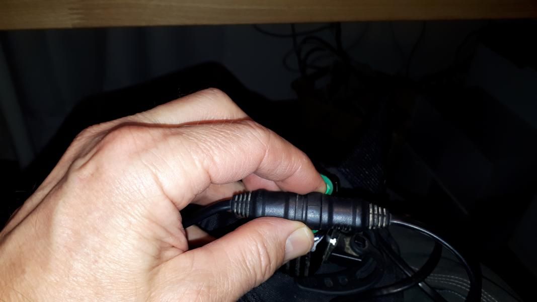

Ja, die von dir gezeigte Steckerkombi war wirklich von Vorteil, weil fest und wasserdicht. Ich hatte schon Fahrten mir wirklich heftigem Regen, die die Maschine-Lampe gut weggesteckt hat. Die Lupine eines Mitfahrers hat dabei das Zeitliche gesegnet. Mal sehen, ob ich für solche Fälle den Steckerübergang irgendwie zusätzlich schützen kann.

Und mit der Steckverbindung bin ich schon etwas skeptisch, ob da evtl. Feuchtigkeit eindringen kann. Und wenn ich als Laie dran rumbastle, verliere ich ja die Garantie.

Wenn bei 7V Steckverbindung Luftfeuchtigkeit an den Kontakt kommt, ist das völlig egal. Du solltest deine Steckverbindung nur nicht in Salzwasser baden.

Mit der Steckerverbindung muss man halt aufpassen: wenn man das Kabel am Helm hochzieht, geht es leicht auseinander. da muss ich mir noch eine Halterung überlegen.

Einziger negativer Punkt, wie oben angemerkt: die Steckverbindung Akku/Lampe ist nicht so fest wie beim Original. Wenn Zug drauf kommt, kann es schon mal sein, dass du plötzlich im Dunkeln stehst. Jemand technisch Versiertes kennt dafür sicher ein Lösung. Elektrik ist nicht so mein Metier. Ich lebe halt damit.

Bei meinem Originalakku hatte ich bereits einen Wackelkontakt am Stecker/Kabel und hatte daher mal auf nen schraubbaren Stecker umgelötet, dass würde ich bei dem neuen sowieso machen müssen da ja meine Lampe und das Ladegerät auch diesen Schraubstecker haben.
