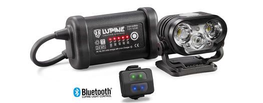

Bei Lupine im Shop steht bei der neuen Fernbedienung etwas zu "nur kompatibel zu Blika und Alpha". Quelle
Aber was ist mit der Gegenrichtung - kann ich eine Blika mit einer alten Bluetooth Fernbedienung steuern?
Das generelle Problem kompakter Gehäuse - wie kriegt man die Wärme weg? Daher dimmen alle Lampen, die nicht aktiv gekühlt werden, relativ rasch runter, nämlich sobald die Wärmekapazität des Gehäuses ausgeschöpft ist und die LEDs ihre auslegungsbedingte Maximaltemperatur erreicht haben. Das verlängert auch die Akkulaufzeiten. Für den Biker ist das Dimmen eigentlich kein grosses Problem, da er wieder mehr Licht bekommt, bald nachdem er Fahrt aufnimmt. Aber wer immer schnell unterwegs ist, hat dann halt eine kürzere Akkulaufzeit - für Rennradfahrer wäre das störend, wenn sie sich nicht auf die angegebene Laufzeit verlassen können. Für andere Nutzungen, z.B. am Helm, kommt es darauf an, was die Aufgabe ist. Für jemanden, der immer volle Power braucht, wäre es sinnvoll, anzugeben, dass die Lampe kurzzeitig (1-2min) ihre Spitzenleistung abgeben kann und dann eine Dauerleistung hat, die wiederum abhängig ist von der Umgebung(stemperatur und -luftfeuchtigkeit). Und das natürlich mit den entsprechenden realen Akkulaufzeiten kombiniert.

Blika schon bestellt, inclusive Front-Klick Nachrüstung für die vorhandene Pico, die jetzt in der Familie vererbt wird :)
Jetzt nur Geduld haben und hoffen dass Lupine ab Oktober liefern kann!

Blika-Auslieferung wird sich noch etwas verzögern. Also später als der 1.10

Ich bin auch gespannt wie sich die neuen Lampen schlagen werden.
Ich denke das in Zukunft paar interessante Lampen kommen werden. Fast 10 Jahre lebte Lupine von der Halbleiterentwicklung und konnte Innovation dorthin verlagern. Es gab halt immer hellere, effizientere und dennoch kompakte Lampen da die Leds besser wurden. Dort scheint nun das Maximum langsam erreicht, die winzigen Verbesserungen seit der XM-L sind in einer Lampe nicht wirklich spürbar. Von daher wird vielleicht wieder etwas Innovation jenseits der Halbleiterbedingten Helligkeitssteigerung kommen, das ist ja ein Anfang. Demnach hat der Stillstand in der HP-LED Entwicklung vielleicht auch was Gutes....
Mal rein theoretisch, wäre die blika für den Lenker auch was? Wenn als helmlampe schon eine Piko vorhanden ist? Die Ausleuchtung der Blika in der Breite ist eig schon gut wenn man das den Bildern entnehmen kann.
Gruß
Bgh
...rein praktisch macht eine zweite Lampe am Lenker Sinn und die darf gerne "heller weiter breiter" leuchten als die vorhandene und wenn man bereits eine Lupine hat können auch die Akkus problemlos getauscht werden und nicht zu vergessen das Remote usw. etc p.p...
