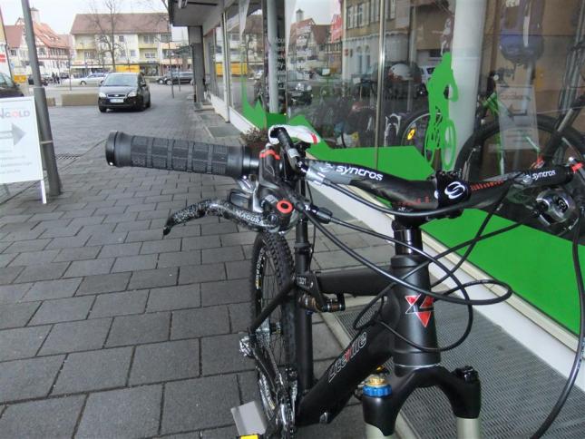

Na dann werde ich mich auch mal einklinken. Auch wir haben vor wenigen Tagen eines unserer Testräder fertig gestellt. Ein 301 MK10 140mm in der Größe M.
Details zum Rad:
Gabel: Magura Thor 150mm Lift Select QR15
Bremse: Magura MT8 203/180
Antrieb: Sram X.0 3x10 Modell 2012
Laufräder: Mavic Crossline
Sattelstütze: RockShox Reverb
Reifen: Bontrager XR4 Team Issue faltbar
Das wären mal so die wichtigsten Dinge :D
Und jetzt ein paar bezaubernde Bilder. Und wie auf dem letzten Bild unschwer zu erkennen. Wir haben noch ein paar 301er MK10 auf Lager ;)
Lieben Gruß
