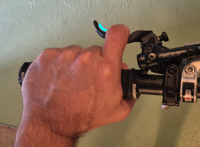

Der Schalthebel kann leider nicht links von der Bremse montiert werden, das habe ich zuerst auch versucht, aber das passt gerade nicht. Wie meinst du weiter innen? Dann wäre der Schalthebel ja noch weiter weg.
Ist eine 3x9 Schaltung.
Ja, der Schalthebel wäre dann noch weiter weg.
Der Finger muss am Bremshebel an der hier markierten Stelle liegen. Also jedenfalls, wenn du von der Hebelwirkung des Hebels profitieren willst. So wie das jetzt ist, schlägt der Hebel ja auch am Knöchel des Mittelfingers an, bevor du die maximale Bremswirkung erreichst.
Danke Dir!
Ich habe immer mit 2 Fingern gebremst, dann passt es, wie ich jetzt gelesen habe macht man das heute wohl nicht mehr :)
Die Avid Hinterradbremse ist noch extremer, da muss ich mit 2 Fingern bremsen oder die Bremse auch weiter rein, aber dann komme ich auch da nicht an den Schalthebel...
Am besten würde ich wohl doch auf 1x12 umbauen, und ebenfalls eine neue Hinterradbremse einbauen, nur so könnte ich alles richtig einstellen...

Also bei den Bremsen sind zwei Finger nicht nötig. Feinfühlige Dosierung geht mit einem Finger besser. Und den Lenker mit nur zwei Fingern festhalten ist unter Umständen eben keine wirklich gute Idee.
