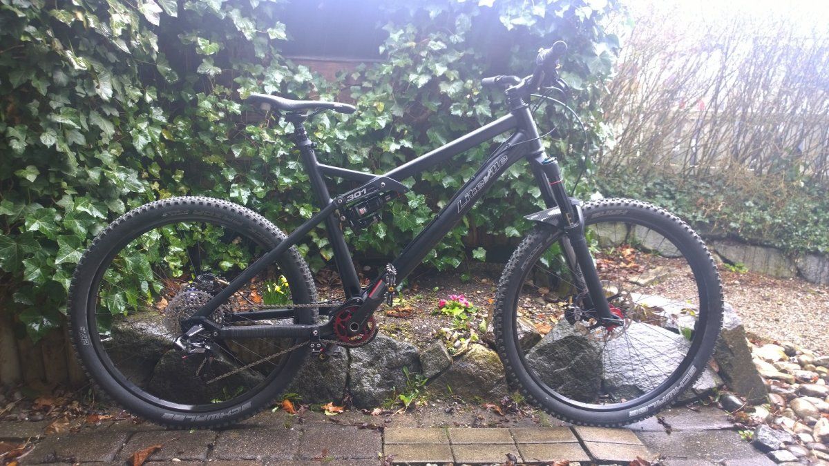

Hab leider kein besseres Bild. MK11 XXL 140mm VR29, HR 27,5 Vario Spin -1,5, Pike 150mm. Hier mit leichtem Laufradsatz, sonst mit VR: 29er Minion 2,5 und HR Magic Mary 2,4 SG.
