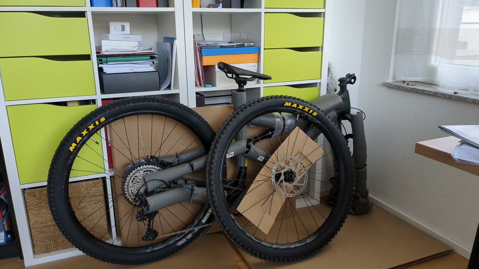

Über ein Foto würden wir uns dann noch freuen...
Wenn es fertig ist. Bisher sieht das so aus ...

Sehr gute Entscheidung für das H10...gefällt mir. 👍
