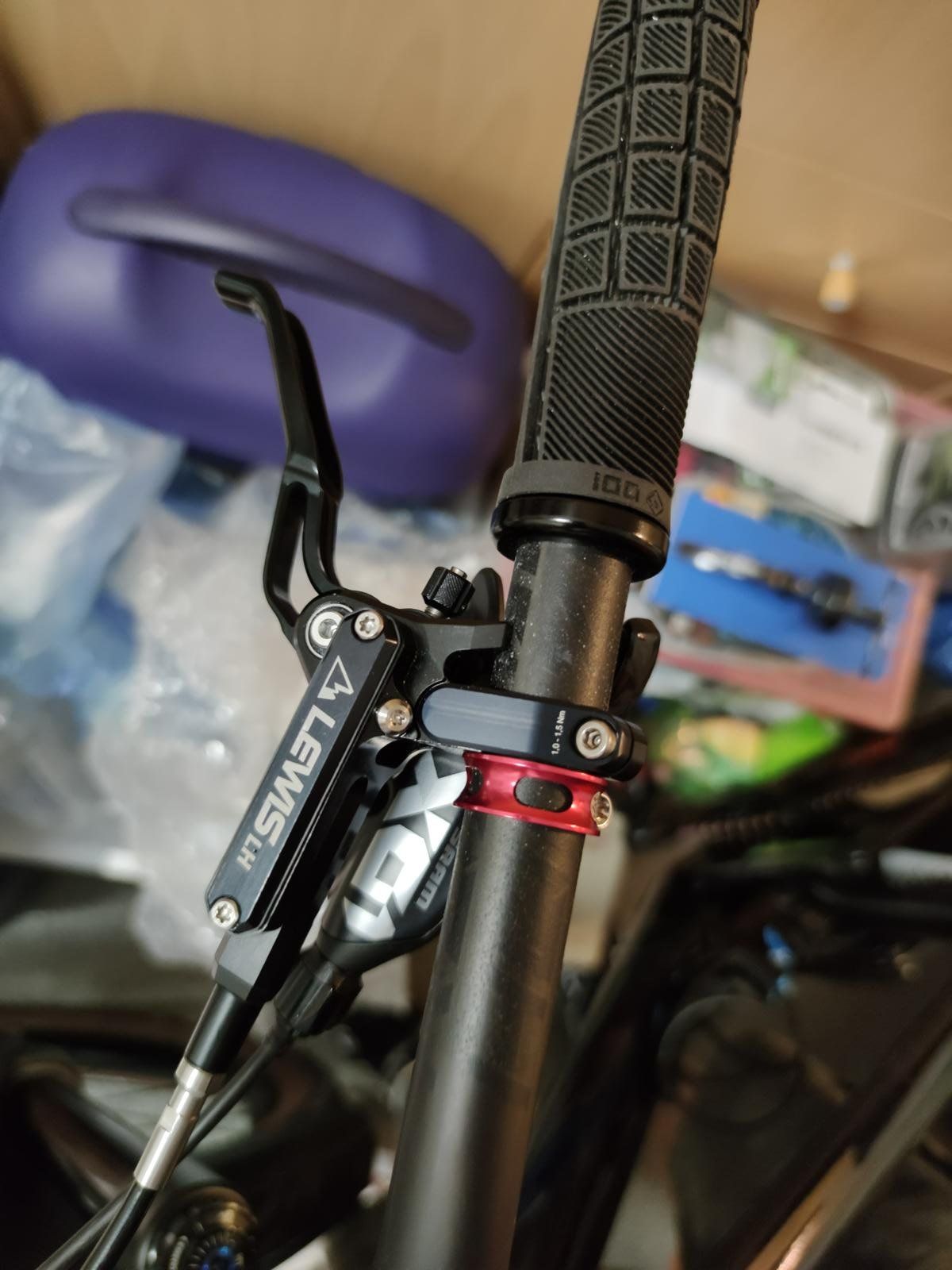

Sieht so aus als wäre die Dichtung komisch gequetscht
Kurze Frage bzgl. Matchmaker, für die Sram AXS gibt's ja seitens Lewis glaub den passenden Adapter. Aber wie siehts mit Bikeyoke Divine Matchmakern aus? Gibt's da was?

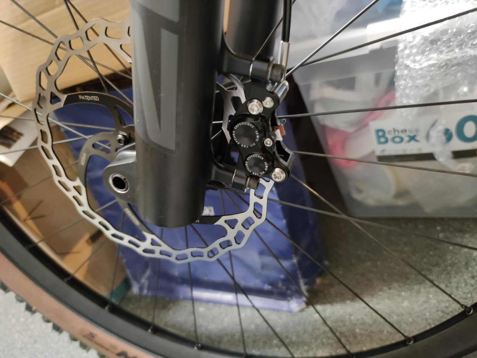

Gleiche Kombi hab ich auch. Schleifrei eingestellt. Erste Bremsung, schleift. Nochmal eingestellt, gebremst, schleift. Tour gefahren, mal schleifts mal nicht. Bin ratlos.
Ist die 6 Loch Aufnahme an der Nabe plan, worauf die Scheibe geschraubt wird? Ich hatte schon eine 6 Loch Aufnahme, wo jede der 6 Aufnahmen in eine andere Richtung schräg war. Zum Testen 5 Schrauben lösen und Scheibe jeweils nur mit einer festziehen. Wird sie bei festziehen schräg, ist die Aufnahme nicht plan
Fährst du zufällig die Galfer Beläge?
Wenn ja, könnten es diese beschissenen Belag HalteFedern darin auch sein. Hatte ich neulich auch. Die Federn stehen an der Seite minimal über (merkt man auch ,wenn man die Beläge einfädelt in den Sattel) und oben kommen sie irgendwie auch teils in die Quere.
Nie gesehen sowas, die haben irgendwie ganz seltsame Form/Maß. Das ist schon nervig bei sonst Preis/Leistung so tollen Belägen.
Konnte mir das erst auch nicht erklären wo es geschliffen hat. Hatte dann die Lewis Belag Haltefeder reingemacht, dann war Ruhe. Wobei die eigtl. optisch auch erstmal genauso aussieht. Scheint aber wohl minimalst andere Form zu haben.
Muß nochmal nachschauen danke für den Hinweis, allerdings gab es bei den Entlüftungschrauben oben wie auch unten auch viele Reste oder kleine Türkisfarbene Teilchen als ob die Dichtungen nicht ganz sauber gestanzt oder gereinigt worden sind nach der Herstellung und so reingedreht wurden.

Sind die originalen Beläge mit den originalen Federn. Denke es sind einfach die Scheiben...
Und was macht man, wenn diese Aufnahme nicht plan ist?
Wahrscheinlich kann man nicht viel machen, außer Austausch....
Wer sehr viel Gefühl hat, kann die Nabenachse entfernen und mit einer grossen Flachfeile vorsichtig jeweils über das Nabenzentrum gegenüberliegende Aufnahmen wenig runterfeilen, bis über die ganze Fläche Schleifspuren zu sehen sind. Hat bei mir perfekt funktioniert.

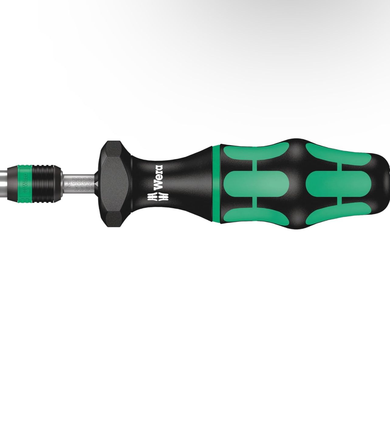

Kommt auch immer aufs Drehmoment drauf an mit dem man die Schraube anzieht. Da muss man etwas aufpassen beim klassischen Drehmomentschlüssel (sofern der so tief geht) wo man diesen hält! Ein Dremo mit der Auslösung mit einem Knick hat meist eine Markierung am Griff wo die Kraft einzuleiten ist! Hält man denn viel weiter zum Knick hin, dann löst er bei einem anderen Wert aus!
Für solche Sachen habe ich einen Wera im Schraubendreherformat, weil es bei solch niedrigen Drehmomenten mit den "großen" etwas "unergonomisch" wird bei solch kleinen Bits - damit kann man nichts falsch machen!
Bei den großen muss man auch etwas aufpassen bei den ganz niedrigen Werten bei solch "filigranen" Aluteilen.
